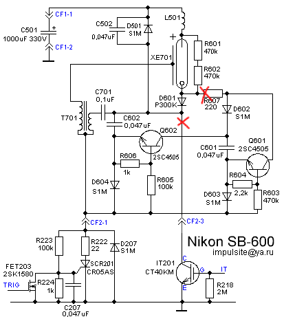

Так оно гореть там еще при зарядке начинает! Боюсь, сожгу плату в голове окончательно...
По вайрингу все OK, в точности, как тут, кроме Xe-A и L501 (отметил на фото), но они, вроде, и на схеме вместе:

Итак, вычистил весь нагар с платы, подгорать перестало, но поджига нет.
Включаю - запускается преобразователь, конденсатор заряжается где-то до 320В, загорается Ready, преобразователь замолкает (становится еле слышно, монотонно), все норм, вроде. Жму Flash - слышен слабый "клик", Ready на долю секунды гаснет, сразу слышен короткий отзвук преобразователя (видимо, добивает конденсатор обратно до 320В) и все. Лампа на вид в идеале.
Провода C+, C-, IGBT, SCR в норме, от конденсатора к Zoom-PCB (L501 и Xe-K2) тоже.
Куда смотреть дальше, подскажите, плз?

Re: Nikon SB-600, есть схема и сервис-мануал
Непрочитанное сообщение Impulsite » 13 сен 2013, 10:06
А какое напряжение на конденсаторе поджига С701? Тиристор SCR201 исправен, не в коротком замыкании? Диоды D601, D604, D207 - исправны? Резистор R222 (22 Ом) не в обрыве?

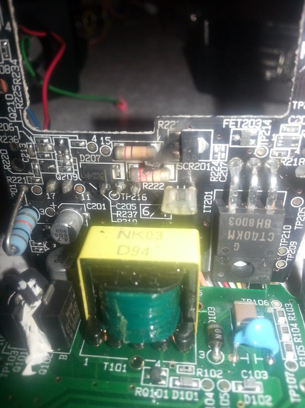

Вот и виновники торжества:
D207 тоже 135 Ом в обе стороны... Тиристору, наверное, тоже каюк..?

Непрочитанное сообщение Impulsite » 13 сен 2013, 15:48
Относительно D207 уверенно можно сказать, только выпаяв резистор R222, так как пробитый SCR201 вместе с R222 могут искажать измерение проводимости диода. Они стоят параллельно диоду.
И вообще, проверяя исправность деталей прямо на плате, следует учитывать возможное влияние на измерение соседних по схеме деталей. К примеру, резистор R606 будет мешать проверке проводимости переходов транзистора Q602.
Непрочитанное сообщение shox » 13 сен 2013, 16:01
Ага, я это уже тоже сообразил... D207 живой, НО: между его контактными площадками при впаянном R222 сопротивление всего 90 Ом - сдается мне, что это как-то маловато... Тиристор пробит все же, получается..? Или я туплю?
Непрочитанное сообщение Impulsite » 13 сен 2013, 16:51
Так выпаять тиристор и измерить?! Вместо неисправного тиристора можно практически любой из "поджигающих" viewtopic.php?p=317#p317 поставить, соблюдая, конечно, цоколёвку выводов. Если не помещается в тесном пространстве, то вывести на удлиняющих проводах.
Непрочитанное сообщение Impulsite » 13 сен 2013, 21:44
Напряжения на с701 нет вообще.
Какие у Вас мысли, почему на этом конденсаторе нет напряжения? Смотрите схему и проверяйте все причины, по которым напряжение на конденсаторе равно 0 Вольт. Вот посмотрите, с правой строны на С701 приходит напряжение с основного конденсатора С501 через L501, резисторы R601, R602, диод D601. С левой стороны С701 заземлен через R223 и R224. И через R222 и SCR201, когда SCR201 открывается. На правом (по схеме) выводе С701 должно быть напряжение относительно земли почти такое же, как на С501 за вычетом падения напряжения на R601, R602.
Может быть короткое замыкание в самом конденсаторе? Или IT201 короткозамкнут? Или R601, R602 в обрыве? Или "тиристор со старой раздолбанной 600-ки" негодный? Или где-то нет соединения (сгорели дорожки при аварии)?

impulsite
Проверил варианты... Замерял напряжение относительно контакта MC- на C501. На плату с L501 приходит 320-330В, далее уходит на лампу и на R601. Так вот с R601 уходит уже 150-160В, столько же приходит на R602, а после него уже 0! Выпаял R601, замерил - ровно 470кОм... R602 с выпаенным R601 тоже показывает ровно 470кОм... Когда все на месте, R601 показывает 6.3 МОм, а R602 показывает разрыв... Как такое вообще может быть-то, не пойму... :roll:

Непрочитанное сообщение Impulsite » 17 сен 2013, 11:32
shox писал(а):Так вот с R601 уходит уже 150-160В, столько же приходит на R602, а после него уже 0!
0 Вольт после резистора R602 может быть в том случае, если С701 в коротком замыкании или IT201 короткозамкнут.
Проверьте, пожалуйста, если выпаять R607 и разорвать дорожку к коллектору IT201 или оранжевый провод, приходящий на разъём CF2, то появляется ли напряжение на конденсаторе С701 ?
