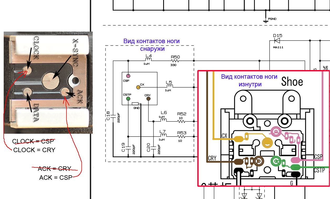

vvsector85 писал(а):по Nikon, довольно подробное описание протокола iTTL есть http://cms.diodenring.de/de/electronic/ ... tlanalysis
Там, в тексте и в таблице, есть или опечатка или ошибка в назначении контактов башмака:
ACK - на самом деле это CSP - camera monitor (Contact 'Speedlite Present '), камера будит вспышку через этот контакт.
CLOCK - это CRY - timing switch, Contact 'reaDY'
Другие контакты определены верно:
DATA = CSTP, Contact 'STop Pulse', гашение лампы, когда экспозиция достигает нормы.
X-SYNC = CX, Contact 'Xenon flash', поджиг лампы.

Нет, это не опечатки в тексте. CLOCK - это действительно CRY, но во время передачи данных этот контакт используется для тактирования, и в статье есть табличка, в которой это расписано.
