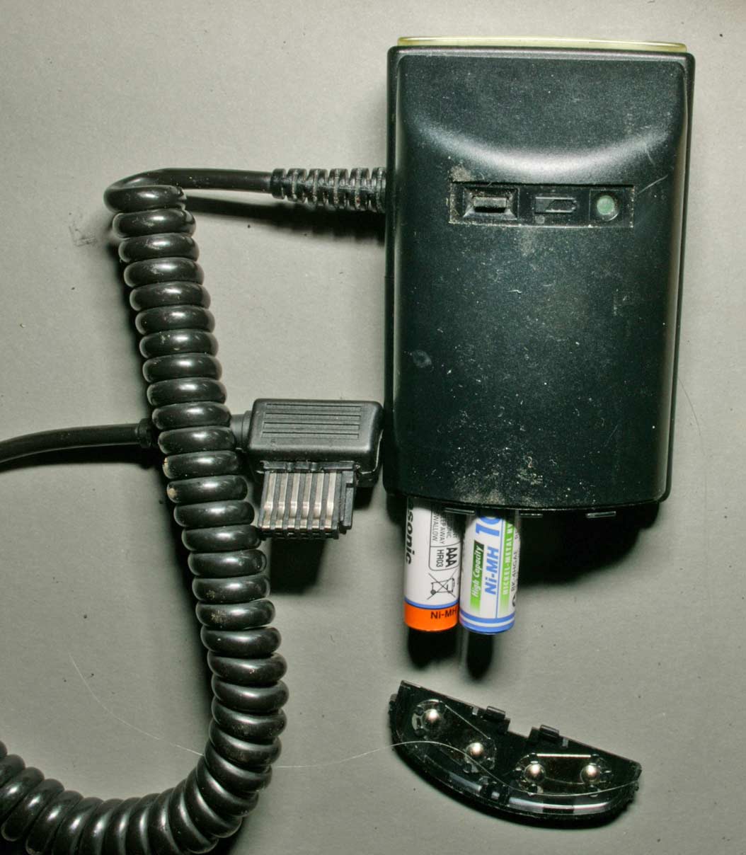

Metz SCA 3000Cm
Самый забавный адаптер для молотка СТ-60
В адаптер вставляется 4 ААА. При нажатии кнопки включается подсветка автофокуса.
К сожалению Метц60 с адаптером SCA3000Cm со слейв адаптером SCA3080 работать не захотел. С адаптером 3083 работает не во всех режимах.Но по 1 и 2 вспышку работает.
Подходит к питающим ручкам G16 и наверное G15. Ручки для вспышек 40 MZ. В них можно вставлять 4 батарейки тип С.
