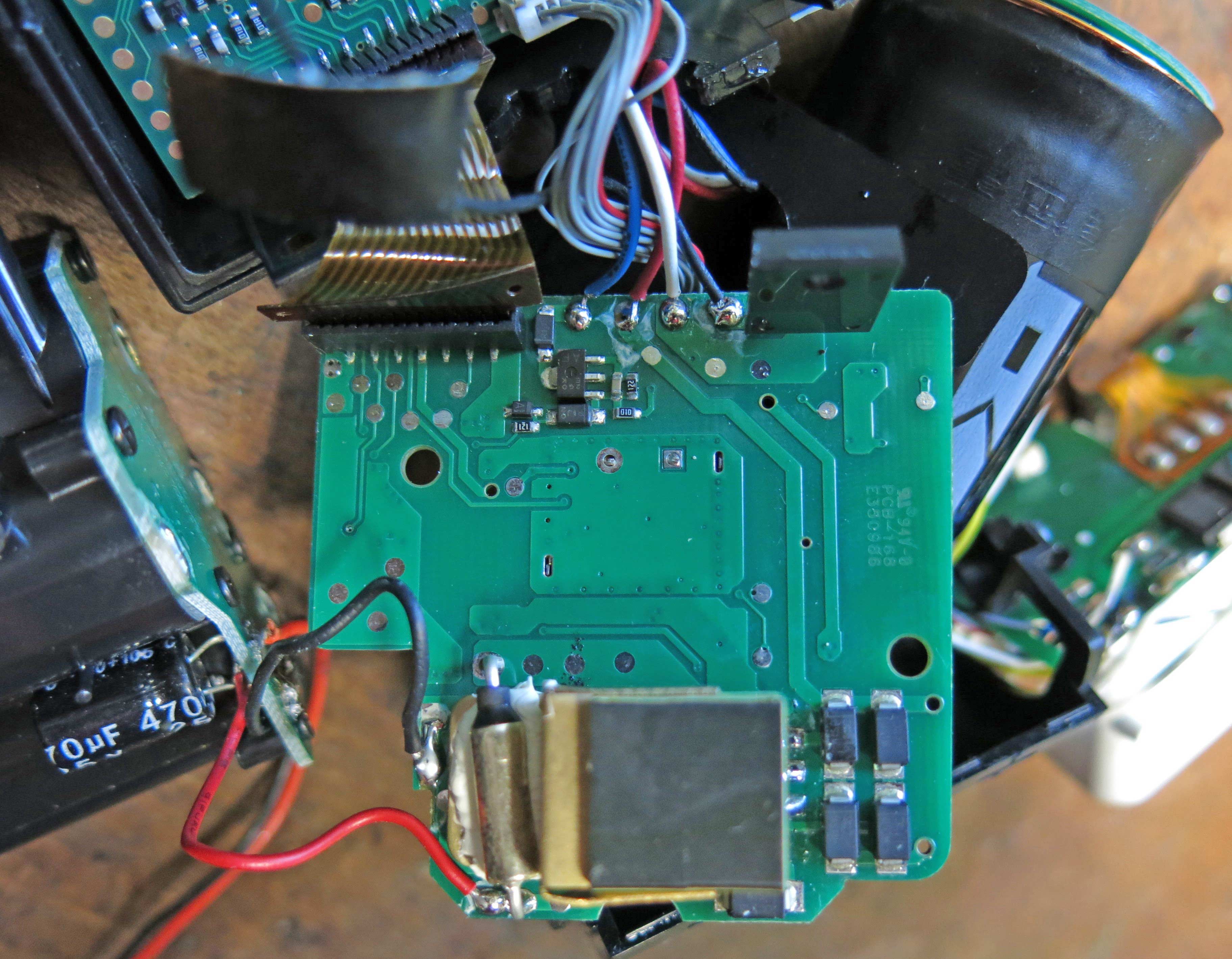

Разобрал, видимых повреждений не нашел. На всякий случай подергал провода. Собрал, дефект пока пропал

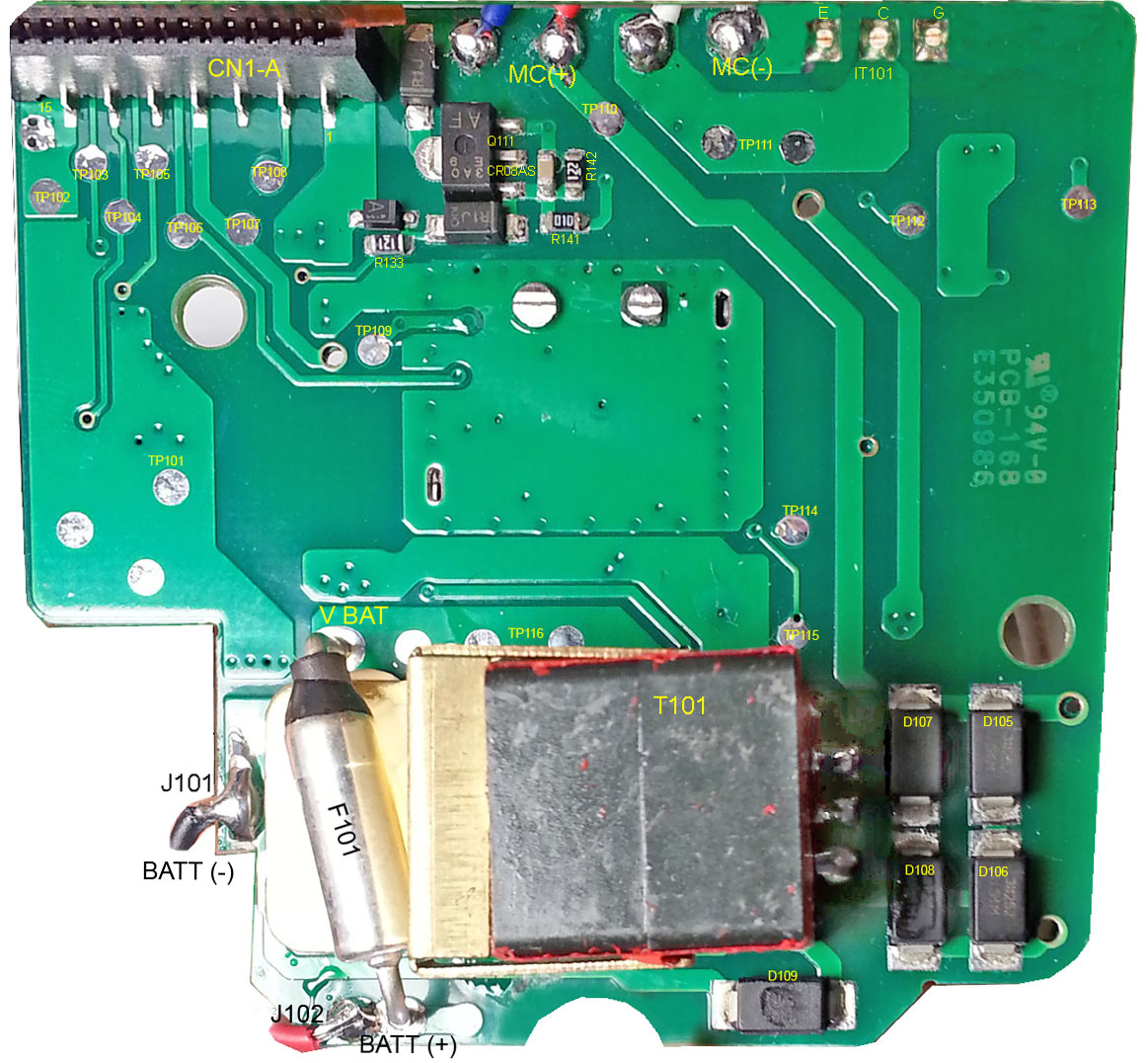

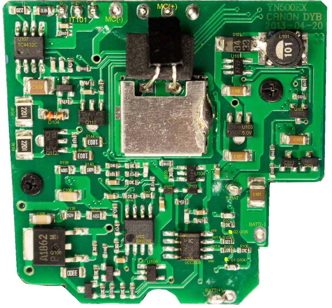

А что касается YN500EX, то прошу выложить фото печатных плат с обеих сторон. Йонгнуо постоянно работают над улучшением качества и, возможно, имеющиеся фото уже устарели. Посмотрим, чем отличается ваша вспышка. И если снимки качественные, с хорошей деталировкой, бестеневым освещением, то по ним вполне получается восстанавливать схемы. Как это делается, пример здесь: Canon Transistor Pack E, рисуем схему!
В целом, схема вспышки подобна Yongnuo YN568EX viewtopic.php?f=10&t=557 и также смотрите схемы других вспышек Yongnuo.

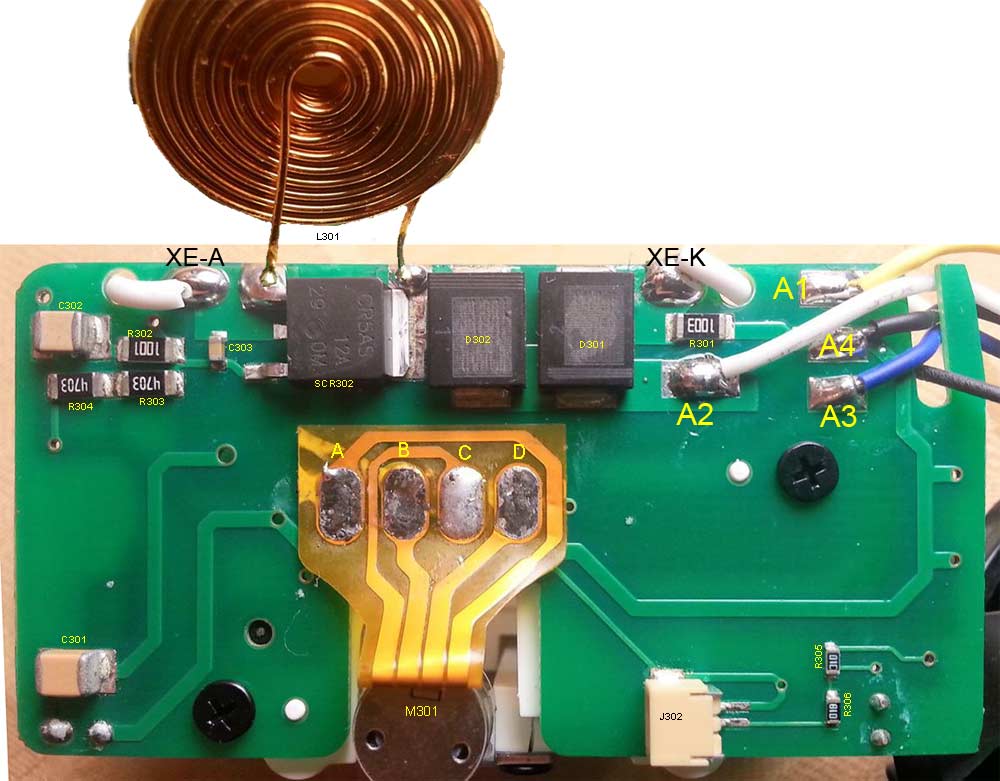

Re: Yongnuo YN500EX
Для чего нужен тиристор CR5AS, который сверху стоит параллельно с индуктивностью? Есть подозрения, что его пробило т.к. у него на управляющем выводе напряжение 320 В, то же, что и на силовом конденсаторе.
Re: Yongnuo YN500EX
Это так называемый 'байпас'. Тиристор в основных режимах работы вспышки пропускает ток лампы (разрядный ток) через себя и дроссель не участвует в работе. В режимах HSS и в командном режиме (если вспышка его поддерживает) тиристор CR5AS выключается; и ток лампы протекает через дроссель. Индуктивность этого дросселя суммируется с индуктивностью второго дросселя, который возле основного конденсатора, и тем самым, облегчается включение и выключение IGBT и лампы в HSS и также в Command Mode.Adeptus Mechanicus писал(а): ↑21 ноя 2019, 20:59Для чего нужен тиристор CR5AS, который сверху стоит параллельно с индуктивностью ?

Спасибо за хорошее качество снимков. Если получится снять MAIN PCB с обеих сторон, то снимки не будут лишними. Я вашими заменю предыдущие.Adeptus Mechanicus писал(а): ↑21 ноя 2019, 13:19думаю с мозгами все нормально, но если надо сфоткаю.

Проблему нашел! Долго искал, прозванивал все детали, наконец выяснилось что причина в обрыве белого провода (тот, что на IGBT идет
). Собрал все назад и тут всплыла еще одна проблема, сейчас попытаюсь понятно объяснить: у вспышки есть два режима - один накамерный, если можно так выразиться, второй для работы в ведомом режиме, переключаются они долгим нажатием кнопки "М". В режиме синхронизации все хорошо, подрежимы нормально переключаются (ETTL, iTTL, S1, S2), а в накамерном режиме доступен только TTL. И при нажатии на "М" экранчик мигает, иногда проскакивают какие-то буквы, но подрежимы не переключаются, а они должны быть (TTL, S и Multi). Возможно, кроме провода где-то еще что-то отпало.
Также фото платы Main:
Re: Yongnuo YN500EX
Белый провод - это A2, который идет от диодов D301, D302 на коллектор IGBT? В каком месте он отломился? Внутри оболочки в области "шеи"?
