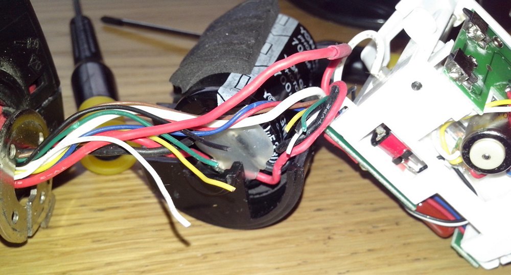

Подскажите, пожалуйста, основные причины пропуска пыхов. Поджигающий конденсатор сменил на 47нФ 630В. Ситуация не изменилась.
Пошёл дальше и увидел вот такую странную картину - оборваны все тонкие провода. Это нормально или? Если не нормально, то как вообще вспышка срабатывала?
Re: Yongnuo YN468
Непрочитанное сообщение Impulsite » 1 сен 2015, 21:47
Перебитые тонкие провода - это питание мотора зума. Это не влияет на поджиг.

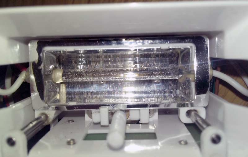

А причина пропусков вспышки скорее всего в износе лампы. Покажите, как она выглядит. Также некачественные аккумуляторы могут портить картину: viewtopic.php?p=3605#p3605.

Вот так выглядит лампа. Я так понимаю, она уже всё, того? Подскажите, пожалуйста, где её можно купить и сколько стоит?

Где купить необходимые детали
Лампы накамерных вспышек (линейного типа)
Для дополнения и уточнения таблицы, когда извлечёте лампу, то снимите её габариты: длину, диаметр стекла, расстояние между электродами, если удастся разглядеть на просвет.
Но, вообще, более всего подходят лампы с наружным диаметром трубки 3,0-3,2 мм. Это лампы "для Yongnuo YN468". Важно, чтобы трубка была не больше указанной величины. Превышение диаметра чревато повреждением IGBT-транзисторов Q17 и Q18. При покупке обязательно уточните у продавца диаметр и длину трубки.
Близкие по размерам, оригинальные лампы для "для Nikon SB-600" будут зажигаться неустойчиво или вообще не будут зажигаться, так как они рассчитаны под применение вольтодобавки, а в схеме YN468 такой не наблюдается.
