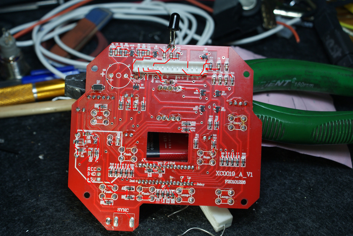

Что выявлено при последних измерениях: увидел пробой между дорожками на плате лампы
устранено, изменений в работе нет. Все платы соответствуют фото и маркировке в заглавном посте, если этого достаточно. Но, есть различия в элементах:
С1 и С5 присутствуют на плате С1 68mF 400v, С5 маркировки не видно, но по размеру аналогичен. И BU508Q у меня отсутствует на плате.
и последнее, к R6 2M в параллель припаян второй вроде как 20М по маркировке, если не ошибаюсь.
первое и последнее фото сделано мною

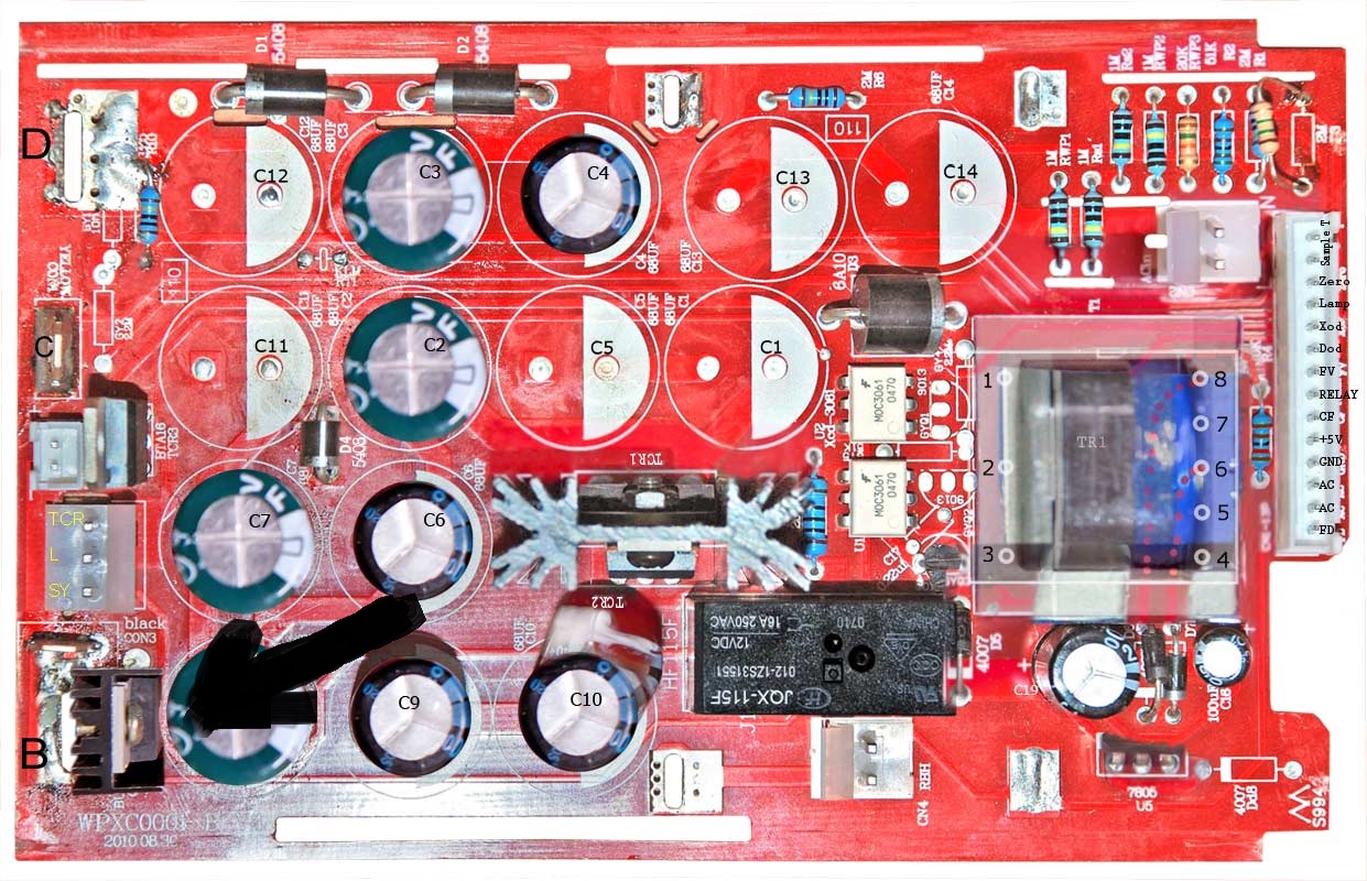

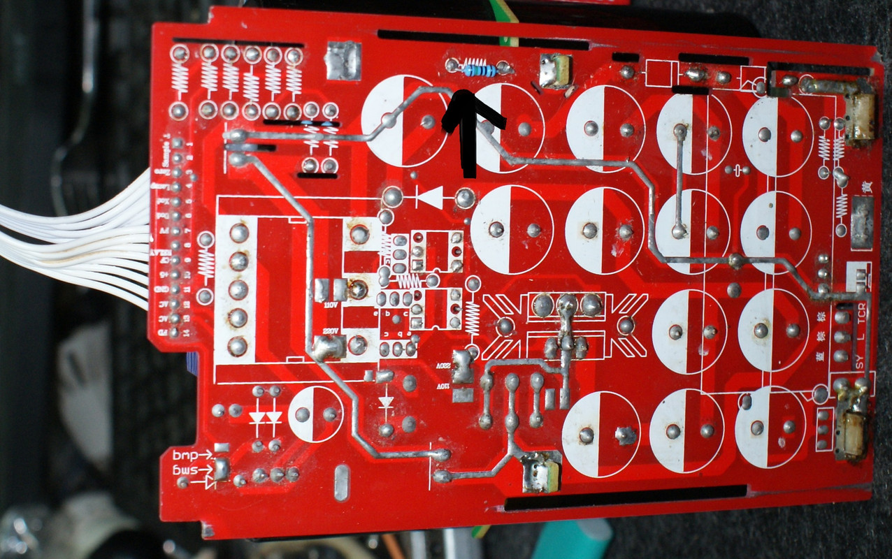

И ещё, плата силовая видимо многократно ремонтировалась, так что за аутентичность заводскому состоянию не отвечаю, все диоды проверены на пробой и проводимость, конденсаторы электролиты какие возможно тестером на глаз заряд-разряд, лишний резистор отпаивал, изменений в работе нет
Re: Falcon Eyes TE-300BW, TE-600BW, TE-900BW
Сообщение Impulsite » 24 май 2019, 00:05
Спасибо, понятно. Плата лампы такая же как и раньше и схема к ней имеется: https://impulsite.ru/ctlg/falcon/tebw/f ... e600bw.png
Силовая плата отличается и я прошу выложить фото с обеих сторон.

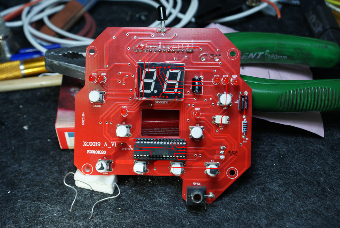

Пожалуйста, не сжимайте и не кадрируйте файлы перед выкладкой. Это важно. JPEG красного цвета сильно "шумит" и читаемость ухудшается при сжатии.
Сейчас меня больше всего интересует плата управления, чтобы можно было проследить линию Xod и разобраться как управляется оптрон U2 и почему на него не подается напряжение.

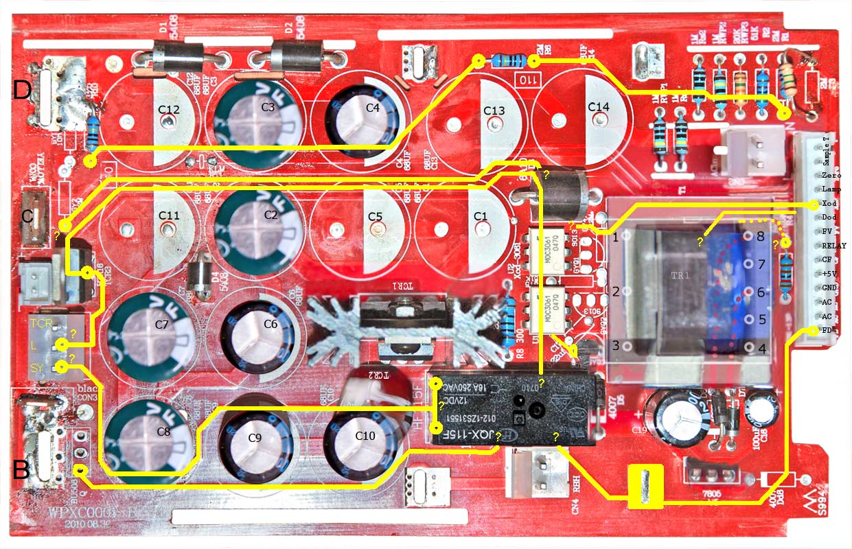

И вот ещё то, что я не могу сделать без вашей помощи. Имеются дорожки, обозначенные жёлтым цветом, которые прячутся под реле, крупными диодами и т.п. Пожалуйста, прозвонкой уточните как проходят эти дорожки и нарисуйте другим цветом прямо по фото:
Да, забыл сказать раньше.
Резисторы R10, R6 и R1 - это верхнее плечо делителя напряжения, который следит за напряжением UBD на основных конденсаторах. Выход этого делителя через FV подается на компаратор микроконтроллера.
Транзистор с маркировкой BU508Q (вместе с мощным резистором примерно 50 кОм) в более ранних версиях предназначен для автоматического сброса избытка напряжения на основных конденсаторах.

под реле визуально не проверено, плотно сидит, по тестеру. https://i.postimg.cc/Hk0rHnbf/power-pcb ... a-wire.jpg
Силовая плата
https://yadi.sk/d/JOaxSbkgbttLCQ
На мой взгляд, абсолютно идентична платам в первом сообщении темы. Измерения проведу, когда скажете, что этих фото достаточно, блок с силовыми конденсаторами выпаял. Да, ещё вопрос, только сейчас дошло: разъём на пилотную лампу 2-х контактный, а на силовой плате 3-х, я подключал её на TCR -L, может это влияет, и надо было на L-SY? и в этом весь косяк?

Да, по силовой плате вполне достаточно. Но нужны качественные фото платы управления. Вот такого снимка https://impulsite.ru/ctlg/falcon/tebw/1ecfdd19.jpg не достаточно для прослеживания дорожек, отслеживания цепей управления оптроном заряда.
Я вижу у вас очень хороший фотоаппарат. Нужно только минимально организовать освещение. Или, например, фотографировать на подоконнике, при естественном рассеянном свете из окна. Тени, которые образуются с другой от окна стороны, можно высветлять зеркалом или даже просто белым листом бумаги, установленным как отражатель.
И рекомендую ставить камеру на штатив или другую опору, это позволяет фотографировать на низких ISO с большой глубиной резкости.

Сфотал, как смог https://yadi.sk/d/JOaxSbkgbttLCQ
так как не идеально, дополнительно, где плохо видно, дорисовал дубляж. На яндекс-диске есть "дорисовка", пищалку и радиомодуль выпаял:
Image Image
Сообщение Impulsite » 4 июн 2019, 16:15
Благодарю! Особенно хорошо получилась съёмка по-фрагментно. И с дорисовкой вы хорошо придумали. Замечательно!
Теперь придется выделить время, разобрать схему... :)
Радиомодуль тоже щёлкните с обеих сторон. Кому-то точно пригодится.
