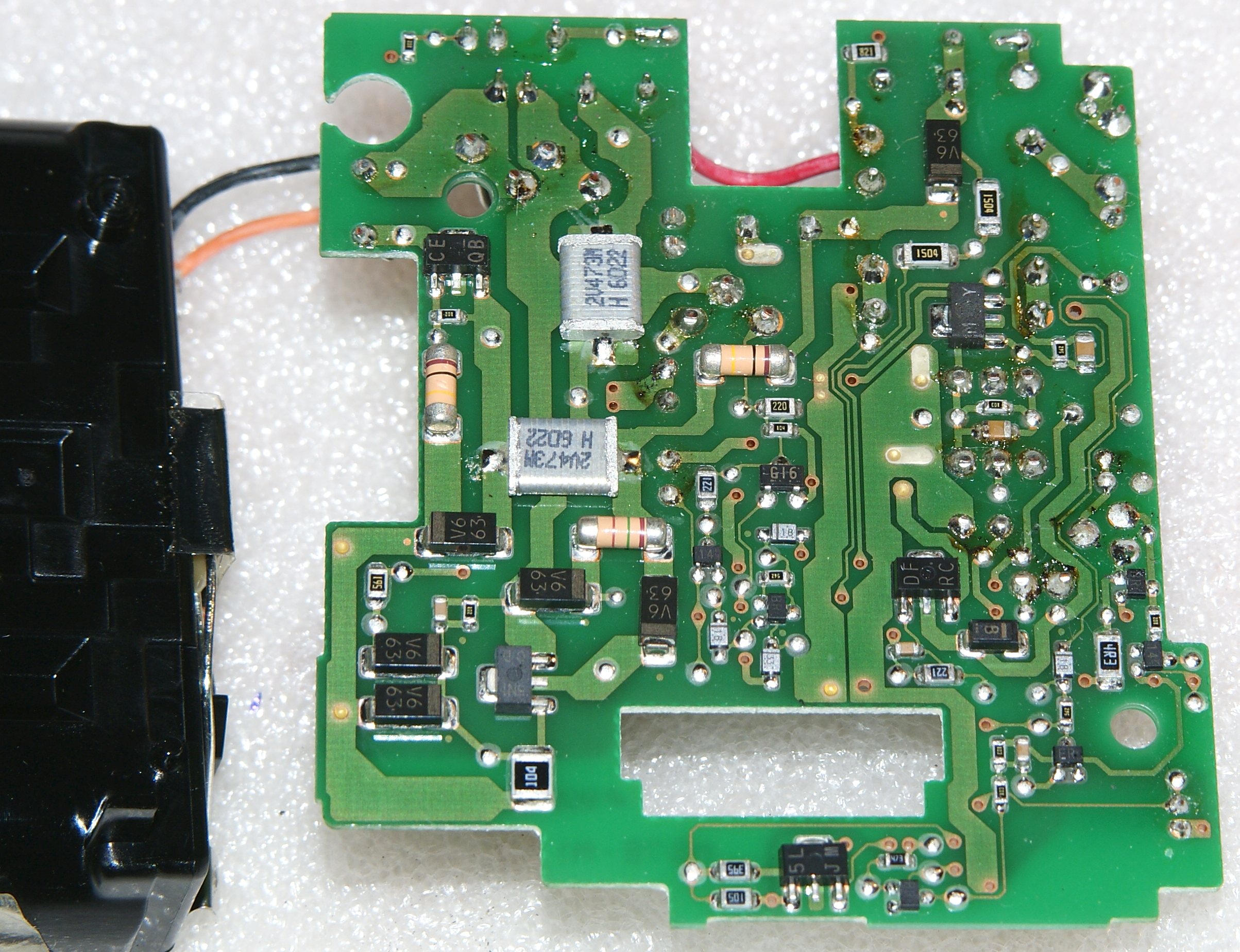

2.1 Нужна помощь в восстановлении второй вспышки. В архиве фото силовой платы Сони - 72,8 Мб (не знаю какую лучше прикрепить к сообщению) http://rapid.ufanet.ru/3125623
Провода и разъёмы соответствуют таковым в сервис-мануале. IGBT - CT40KM, лампа 45,3*3,5*30мм, Ск=1600мкФ
2.2 Так как подобным ремонтом заниматься мне не приходилось, прошу помощи что и как нужно проверить (IGBT,...). Дополнительные фото сделаю.

За прошедшее время нарисовал схему (возможно есть ошибки)
Вот новая ссылка на архив с фото силовой платы http://rapid.ufanet.ru/2195356
Что и как нужно проверить? Где искать виновника гибели IGBT (прозвонил его не выпаивая - КЗ)?
Подходят ли пара HGTG40N60A4+FT-3648ST в качестве замены и друг к другу? Нужно ли ограничивать VGE для названного выше транзистора по сравнению с CT40KM? И как?

Видимо я рано порадовался, когда собрал одну вспышку и она правильно заработала...
Сегодня взял её, вставил аккумуляторы, покрутил голову в разные стороны... и она стала работать так:

Ещё хотел спросить что за два элемента стоят в голове вспышки у линзы Френеля (один вроде как с тёмным фильтром) и какова их функция?= в TTL режиме сильный пересвет (вероятно на полной мощности), но нечёрный кадр как работала целая Сони 56...

Это фотоприёмники обратной связи. Служат для контроля силы разряда в разных съемочных режимах.что за два элемента стоят в голове вспышки у линзы Френеля
Пожалуйста, покажите на фото, что за "элементы".

Да, может. Но если предварительный импульс на полную силу, то на основной импульс уже энергии не остается и кадр будет темным.
Прозвоните провода от этих фотодиодов (фототранзисторов?) до разъёма на плате. Ну, чтобы убедиться, что проблема не в переломленных проводах. При прозвонке полезно провода растягивать, а то можно обрыв и не найти.
И заодно проверьте исправность IGBT транзистора CT40KM.
И не забывайте контролировать напряжение на основном конденсаторе! Разряжайте его резистором 1 кОм 2 Ватта.

Вспышка после сборки работала исправно, а сегодня повторилось то, о чём я писал в первом своём сообщении про "неудачный опыт" => предполагаю, что при повороте головы контакт от этих фотоприёмников нарушился... А моё заявление о неидентичности Сони56 и Минолты 5600 ложно...
Сейчас ещё сделал проверку:
1) в режиме стробоскопа идёт мощный импульс и слабое свечение лампы (в темноте)
2) синхронизация по 2 шторке, выдержка 0,5с - два сильных импульса: в начале и в конце экспозиции
Сейчас буду разбирать вспышку и прозванивать провода (они идут на управляющую плату вспышки).
Проверить IGBT мультиметром невыпаявая можно или это не даст правильного результата? Подозреваю что он в порядке...
Резистора увы нет, поэтому пользуюсь обычной лампочкой (знаю, что Вы это не одобряете).

Если дефект появляется при повороте головки, то наиболее вероятно, что обрыв где-то в области "шеи" - шарнира вспышки. Но если при ручном управлении (M) сила вспышки меняется, отличается между 1/1 и 1/32, то IGBT - жив. И тогда проблема с проводами обратной связи.

CT40TMH как короткозамкнутый не прозванивается.
Чёрный провод от фотоприёмника с фильтром обратной связи не прозванивается! Обрыв всё-таки... в районе шарнира поворота головы по горизонтали - при сгибе контакт есть, а при растягивании он пропадает.
Фото управляющей платы вспышки нужны? Или это не интересно? Что могло послужить причиной гибели IGBT на силовой плате Сони 56?
- Стаж 11 лет 7 месяцев
Re: Sony HVL-F56AM замена лампы
Den_DSLR, вы отлично фотографируете, так что нам было бы грешно отказываться от фотографий. Тем более, что по вспышкам Sony HVL-F56AM и Minolta 5600 HSD вообще никакого материала нет. Хорошо бы еще заснять или зарисовать шлейфы, соединения между платами. Вот как у вспышки Canon 580EX II https://impulsite.ru/ctlg/canon/580ex2/wiring.png.
А по IGBT-транзистору, пожалуй, причина - тепловой перегруз, так как ёмкость конденсатора и без того больше рекомендованной нормы.
Но иногда причиной может стать и низкое напряжение на затворе. Например, если схема стабилизации напряжения не обеспечила 30-33 В по каким-то причинам, предположим, батареи подсели, тогда транзистор оказывается в линейном режиме, открыт не полностью, и не выдерживает большого разрядного тока.

Фото готовлю к загрузке.
Картинка не открывается - impulsite.ru/ctlg/canon/580ex2/wiring.png
По IGBT:
т.е. ничего дополнительно проверять не нужно? Главное, чтобы гибель не повторилась...
Набросал отличия в обозначениях элементов на платах вспышек Минолты и Сони. И ещё кое-что...
Minolta 5600 платы силовая и управления - 98.1 Мб http://rapid.ufanet.ru/3187349
Разъёмы на платах. Также они есть в сервис мануале. Красным цветом указаны различия в маркировке на силовой плате Минолты 5600 по сравнению с Сони 56 - набросок
Голова Сони 56: конденсатор, спрятанный диод и катушка
контакты зума
По IGBT:
контакты зума
