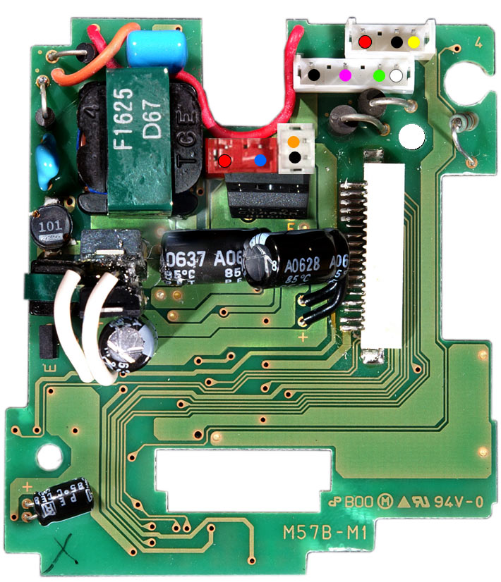

Безопасная разрядка основного конденсатора вспышки.
На основном конденсаторе вспышки поддерживается рабочее напряжение 330 Вольт. И даже после полного импульса вспышки на конденсаторе имеется остаточное напряжение от 70 до 90 Вольт. После отключения вспышки конденсатор разряжается за счет собственных токов утечки, но напряжение может сохраняться на высоком уровне неделями и месяцами. Проверка напряжения на основном конденсаторе показана на рисунке ниже.
1) Установить вспышку в нормальное положение (0 градусов)
2) Отделить резиновую накладку возле кнопки фиксации головки
3) В отверстиях, показанных на рисунке, находятся контакты (+) и (-) конденсатора. Замкните эти контакты резистором величиной 0,5-1 килоОм на 2-10 Ватт с изолированными удлинителями выводов резистора.
При работе с вскрытой вспышкой следует время от времени проверять напряжение на основном конденсаторе и разряжать его по необходимости. Дело в том, что даже на разряжённом конденсаторе напряжение может восстанавливаться до опасных пределов.

Увидел на ebay такую вспышку сломанную за 75 долларов с доставкой. Симптомы - не работает.
Сразу было подозрение на термо предохранитель. И точно.
Пока исключил его и всё заработало. Вспышка как новая - без следов эксплуатации, даже пахнет как новые гаджеты.
Я счастлив, с моей Sony a100 работает прекрасно.
Термо предохранитель поставлю когда найду замену.

Термостат KSD-9700 хорошо заменит одноразовый термопредохранитель.

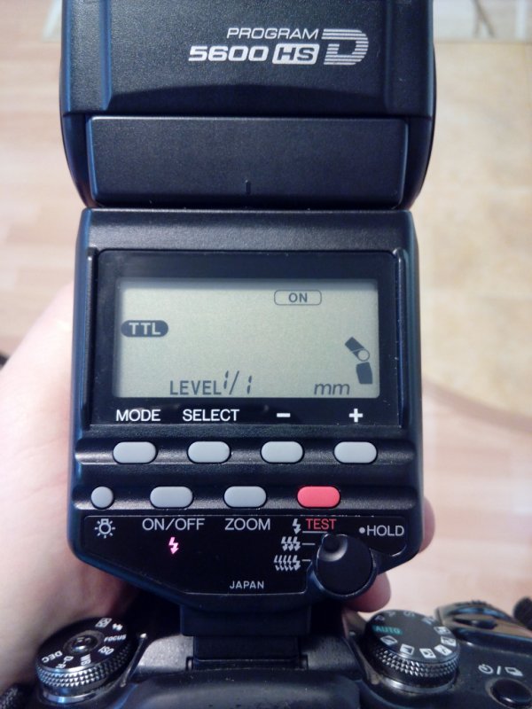

Просьба помочь советом в ремонте вспышки Minolta 5600HS.
Описание дефекта: вспышка корректно работает только на фокусном 85 мм (независимо от положения головки).
На всех остальных фокусных (24-70 мм) - темный кадр, вспышка не срабатывает. Иногда (редко) на фокусных около 50-70 мм бывает сильное переэкспонирование (опять же независимо от положения головки).
Во всех тестовых режимах вспышка работает. Мощность вспышки в "мануале" полностью регулируется от 1/1 до 1/32 (проверено на том же рабочем фокусном 85 мм).
Еще одно наблюдение: когда вспышка находится на включенном фотоаппарате, невозможно ее переключить в любой другой режим, кроме "TTL". При выключенном фотоаппарате или снятой вспышке - переключается, но стоит включить фотоаппарат, вспышка тут же возвращается в режим "TTL".

Непрочитанное сообщение Impulsite » 13 окт 2016, 09:57
Здравствуйте, abel55!
Т.е вспышка светит, но кадр получается тёмный. Верно?
abel55 писал(а):когда вспышка находится на включенном фотоаппарате, невозможно ее переключить в любой другой режим, кроме "TTL"
Фотоаппарат (какой?) в каком режиме съёмки? Какие настройки камеры касательно вспышки и синхронизации?

Непрочитанное сообщение abel55 » 13 окт 2016, 10:20
Нет, вспышка не светит, не срабатывает. Она активирована на фотоаппарате, он ее видит, но срабатывает уверенно, регулярно и корректно только на фокусном 85 мм.
Иногда, правда, (я уже писал об этом) на фокусных в интервале 50-70 мм срабатывает, но видимо, на полную мощность, так как идет сильное переэкспонирование кадра.
Фотоаппараты Sony A700, Minolta 7D. Объектив Sony 16-105.
Приоритет диафрагмы, заполняющая вспышка, режим TTL.
Те же операции проделываю параллельно с исправной Sony HVL-F56 (аналог Minolta 5600), с ней все хорошо.

Непрочитанное сообщение abel55 » 14 окт 2016, 00:44
Установите зум на 24 мм, нажимайте на кнопку TEST и послушайте в тишине, есть ли слабые щелчки в области лампы?
Это я успел сегодня проверить:
В диапазоне 24-70 при нажатии на кнопку "Тест" слышится слабый писк, на 3-й или 4-й разы вспышка срабатывает.
На фокусном 85 мм -срабатывает регулярно при каждом нажатии.
В режиме "три вспышки" в диапазоне 24-70 вспышка срабатывает один раз + "два писка" :)
На фокусном 85 мм все хорошо.
Аналогично в режиме "стробоскопа" на фокусном 85 мм излучение непрерывное, в диапазоне 24-70 мм - прерывистое, со сбоями.
Вывод: неисправна лампа? :(
Если это так, то посоветуйте, чем ее заменить? Каково нее название, тогда можно поискать, попробовать купить?
(сервис-мануала у меня нет , не нахожу нигде).
Есть у меня пленочная Minolta 5400, рабочая, подойдет ли от нее?

abel55 писал(а):сервис-мануала у меня нет , не нахожу нигде
Наверное, эту тему с начала и внимательно прочитать и по клону: viewtopic.php?p=5255#p5255 . Ещё хорошая ветка на тему замены ламп: viewtopic.php?p=817#p817
И не пропустить тест лампы: viewtopic.php?p=3605#p3605 - зря что ли наш гуру старался для страждущих? :)
Почти всё, что нужно, есть здесь на форуме.
неисправна лампа?
Сначала нужно убедиться, что дефект не связан с обрывом в поджигающем проводе.
Дополнительно:
Перебои (пропуски) в работе вспышки Sigma EF-500.
Promaster 7500EDF - типичная проблема, нет поджига

Re: Minolta 5600HS(D)
Непрочитанное сообщение abel55 » 15 окт 2016, 00:51
Фото лампы не очень удачные.
Черный и фиолетовый провода, которые идут от трансформатора на разъем CN3 на плате, прозваниваются.
Между собой - тоже. Они, я понимаю, первичная обмотка трансформатора поджига.
Измерил сопротивление между первичной обмоткой (черный, фиолетовый провода) и высоковольтным проводом серого цвета, идущим от трансформатора к лампе. Показывает 80 Ом. Если трансформатор 4-хвыводной, то вторичная никак не должна "звониться" относительно первичной. Или это трансформатор трехвыводной ? Четвертого вывода я не заметил. Нет схемы, сравнить не с чем.
Какие параметры трансформатора в моем случае, если есть информация, просьба поделиться. Спасибо.
