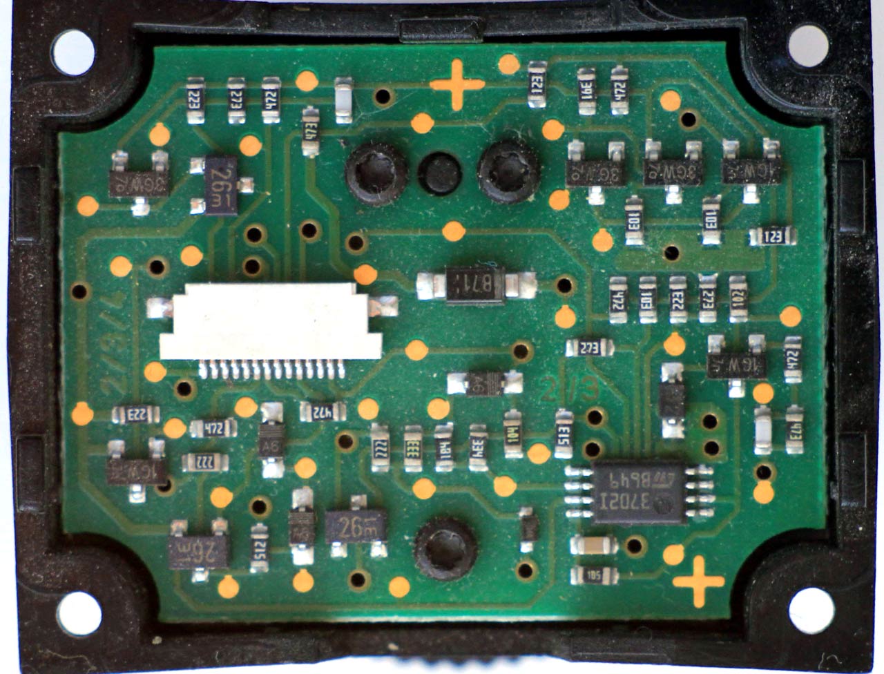

impulsite, Ранее фоток не делал, но сейчас на руках 3-и версии (принесли под замену ламп): Nikon, Canon и Pentax.
Metz 58 AF-1 (Pentax/Samsung) лицевая и обратная сторона главной платы, дисплей снят:
Выкладываю фото PENTAX(ской) платы, наклейка с процессора D78F0547(T) снята. По структуре, компонентам платы идентичны, правда есть различие в названиях: 706 20 6020-0/А1 и 706 20 6020-0/А2, но это может означать разницу в прошивках. Кстати, а куда она заливается, видимо во внутреннюю память процессора, т. к. никакой флешки на плате нет.
(По)google(ся), но datasheet(а) пока не нашёл...

C43 - это похоже на сдвоенный операционный усилитель OPA2343,
7W02 - это, вероятно, сдвоенный ИЛИ-НЕ типа TC7W02.
Так что, память это возможно, 3702I. Надо поискать, что такое 3702I.

Re: Перепрошивка Metz 58 AF-1. Сравниваем главные платы
Скорее всего это компаратор TS3702Iimpulsite писал(а):память это возможно, 3702I. Надо поискать, что такое 3702I.
- Сообщения: 10368
- Стаж 10 лет 11 месяцев
Да, верно, компаратор. К нему подходит дорожка от фотодатчика (красный провод на http://s017.radikal.ru/i403/1201/c3/574b2b888d37.jpg ). Также 3702I имеется и на силовой плате.
