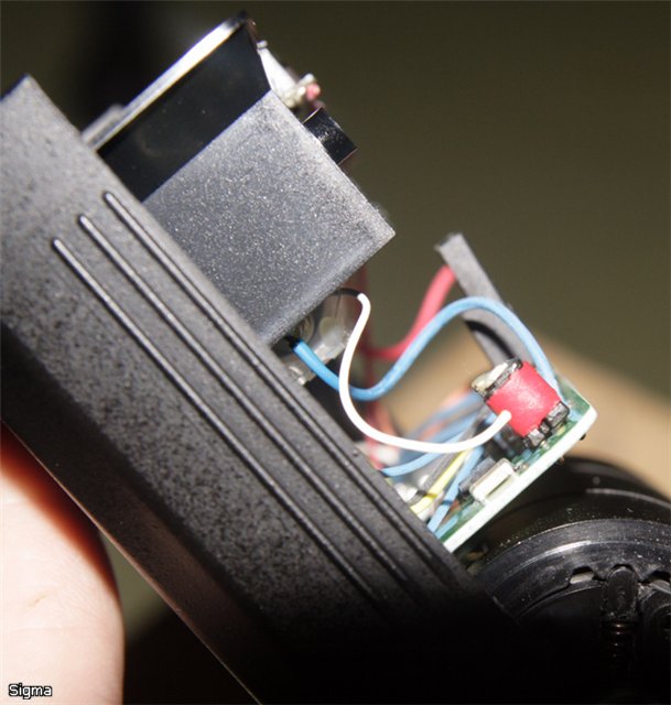

Сделала фотографии с разных ракурсов. Перед сборкой слегка задели проводок (белый), ведущий к лампе, после чего он очень легко отвалился! Так может дело было только в нем?
1) Что делать дальше?
2) Как разрядить конденсатор?
3) Можно ли припаять провод, не разряжая конденсатор?
4) Целая ли лампа, судя по фото?
5) Имеет ли смысл поставить провод подлиннее?
6) Имеет ли смысл сделать накрутку из проволоки на лампу, даст это увеличение её ресурса?

Белый провод, который отломился, соединяет поджигающий электрод лампы с выходной, вторичной обмоткой трансформатора поджига - и есть "виновник" данной темы.
Место пайки поджига в Сигмах - вывод вторичной обмотки на трансформаторе, показан стрелкой:
Точки разрядки конденсатора показаны на фото:
Красный провод - это "плюс", чёрный провод - "минус" конденсатора.
- разряжать конденсатор. Или дать вспышке Сигма отлежаться несколько часов, она сама разрядится. Перед началом ремонта вспышки проверить напряжение между черным и красным проводом конденсатора.
После того, как разрядили конденсатор, можно восстановить поджигающий провод (viewtopic.php?f=28&t=73).
- резистором 1-2 кОм 2-5 Ватт, не касаясь руками оголенных проводников. Можно обмотать резистор изолентой, оставив только небольшие кончики его выводов.
- Можно, но есть риск, что или провод выскочит и замкнет что-нибудь, или паяльник сорвется. Безопаснее работать с разряженным конденсатором.
- Да, выглядит хорошо, почти не изношена.
- слишком длинный провод будет мешать. Когда закончите пайку, не закрывая головку, зарядите во вспышку батарейки и посмотрите, как складываются провода при зуммировании рефлектора. Обратите внимание на форму синего и красного проводов, идущих к лампе. Такая закрутка позволяет проводам складываться без сильных перегибов. Примерно также и поджигающий провод можно оформить.
- Да, имеет смысл. Лампа будет достаточно устойчиво поджигаться даже когда на ней появится сетка трещин. Для этого, правда, придется снимать стекло с рефлектора. Лампу можно не вынимать из её крепления. Жилку "накрутки" припаяйте к поджигающему проводу и несколькими петлями охватите колбу лампы.
