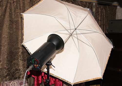

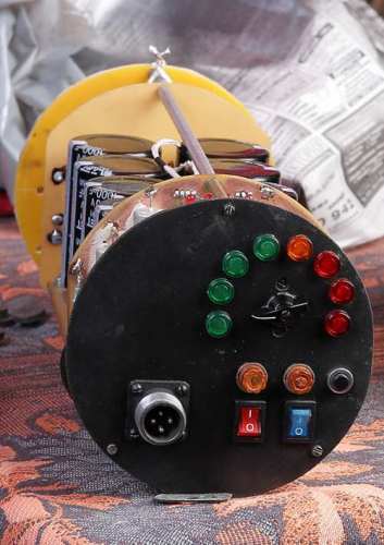

Непрочитанное сообщение boras » 26 сен 2012, 18:05
Так, наверное, будет понятней...
Это не моноблок. Т.к. планируется универсальность применения вспышек, т.е. использование как в студии, с питанием от сети 220В, так и вне её, при автономном питании от аккумуляторов, то, естественным решением было сделать "зарядчик" отдельным блоком.
Лампа, всё та же, китайская, о которой мы с вами говорили ранее: RTUS-1455-1500. Кстати, паспортные технические характеристики пока не добыл. Поэтому ограничил зарядку блока конденсаторов на уровне 350В, против планированного 410. Т.е. лампа работает в очень щадящем режиме!
Световая, звуковая, сигнализация, как и управляемый моделирующий свет, присутствуют в обоих вариантах.
Время полной зарядки не более 3-х секунд. При подключении на один зарядник двух вспышек менее 6-ти сек. Планирую это параметр улучшить два-три раза...
Необходимость охлаждение самих вспышек пока не заметил. Разве что при работе модулирующим светом на полной мощности - греет, однако, галогена сильно, но пока обхожусь естественной вентиляцией софт-бокса.
Байонет фальконовский, мне он показался более простым для изготовления полукустарным способом при высокой нагрузочной способности.
Померить точно длительность импульса пока нет возможности, но тёмная полоса внизу кадра появляется, начиная с выдержки 1/400, что меня устраивает, т.к. как правило, снимаю на 1/200.
Ну, вот вроде бы, всё что знал - всё сказал!

Для софт-бокса - самое то, что нужно.
И габариты для 600 Дж очень даже неплохие. Вот только не хватает, на мой взгляд, вентилятора. конденсаторы не любят температуры выше 55-85°С, а при длительной работе пилота не избежать перегрева с таким плотно упакованным корпусом.

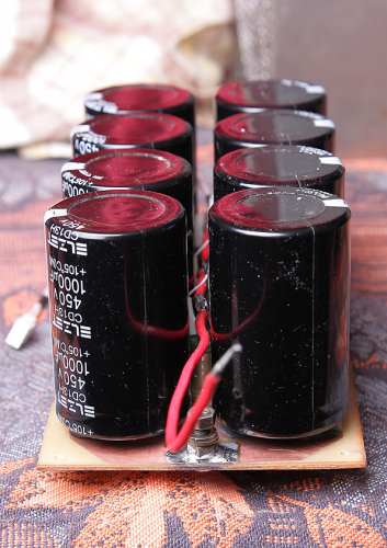

Их, конденсаторов, много, и на малую ёмкость (100мкФ в основном. Что было, то и поставил - макет, однако). Оттого и габариты увеличенные. Но зато не греются, "собаки".
В следующей поставил 8 шт по тыще, но высокотемпературные. Большие, кончно, но с нагревом тоже нет проблем!
А вот в блоке зарядке пришлось вентилятор поставить, резистры на киловатта полтора, а после серии из десяти вспышек на полной мощности уже 80-т градусов. Придётся инверторный блок заряда делать, там вентилятор не потребуются.

Смотрю на фото и нигде не вижу вентиляционных отверстий. Это означает,что воздух, нагретый балластными резисторами, крутится вентилятором внутри корпуса, нагревая также и конденсаторы.
Галогенка также не обдувается. Чревато. :)

На фотографиях-то как раз и не видно, что вспышка состоит из двух модулей. Была бы хотя бы блок-схема или принципиальная электрическая схема, тогда не возникло бы лишних вопросов. :)
