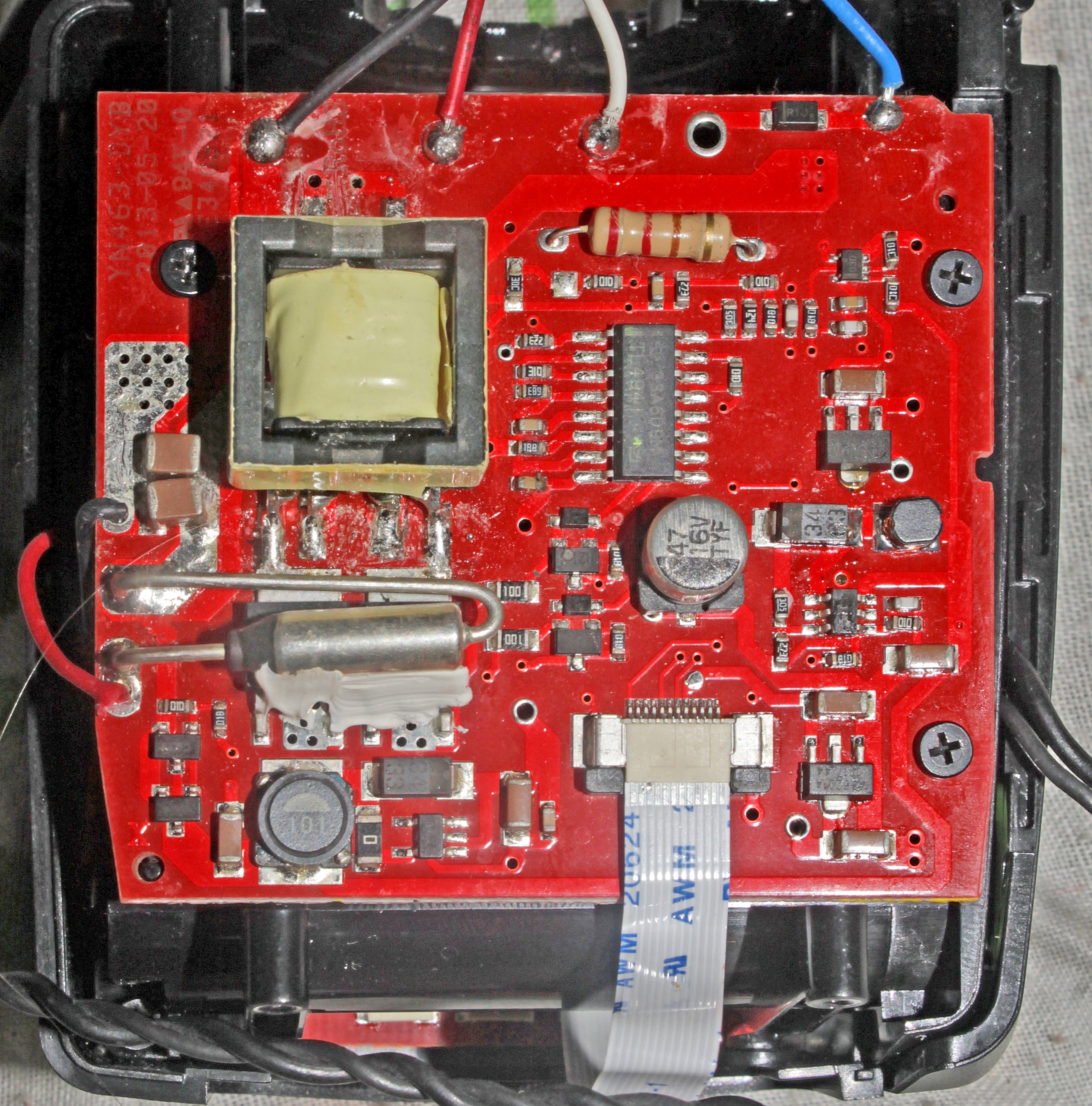

Перебои YN460-II после разборки
Непрочитанное сообщение a_di_ez » 4 сен 2015, 12:58
Скажу коротко - доигрался))
Решил сделать внешнее питание для вспышки YB460-II из компьютерного блока питания и разъема на 5 вольт, разобрал вспышку, подпаял туда провода на клеммы от батарейного отсека и включил: вспыхивала она охотно и заряжалась быстро, все работала без проблем, но когда собрал в кучу еще немного поработав, пару пыхов буквально, и я ее отложил на завтра.
Сутки спустя включаю всю свою ахинею и наблюдаю такую картину: вспышка включается, горит красная лампа, но потом начинает мигать зеленным и выключается, от аккумов та же картина, но если по выключать и по включать ее несколько раз она дозарядится, слышно по писку вспышки, то потом есть возможность сделать несколько слабых или один 1\1 пых и все, потом снова нужно выключать и включать, что бы дозарядить.
Такое ощущение, что она просто после разряда не может полностью зарядиться до нужной величины, хоть и слышно, как она пытается это сделать. Сомневаюсь, что ей не хватает мощности с компьютерного БП, там на 5 вольт 25 амперный отвод, так что с головой питания.
Мое предположение, что либо я что то зацепил, а зная пайку китайского оборудования, то там и зацеплять ничего не надо, либо что то не выдержало такого количества энергии и, работая на пределе, сдохло.
Подскажите, как правильно провести диагностику платы и выявить неисправность?
Из оборудования: паяльник и тестер dt9208a

Провел небольшие замеры, на чего ума хватило:
проверил напряжение на конденсаторе после манипуляций с включением и выключением: больше 293 В не поднимается и вспыхивает, пока не снизится к 267 В или если пыхнуть 1/1 снижается к 140 В и до 220 В заряжается бесшумно, а с 220 В и до 244 В слышен писк преобразователя, но после 244 В ступор и спустя небольшое время мигает зеленная лампочка и следует выключение вспышки.
Стаж 14 лет
Re: Yongnuo YN460-II (вторая версия)
Непрочитанное сообщение Impulsite » 5 сен 2015, 13:03
Здравствуйте, a_di_ez!
Очень хорошо, что Вы выложили фото. По ним и не скажешь, что это YN460-II (вторая версия), потому что они в точности как у YN468-II (вторая версия). И YN468-II проявила себя как очень зависимая от качества аккумуляторов. Необходимо все измерения делать со свежими щелочными батареями типа Kodak Photo, Duracell Turbo и подобными.

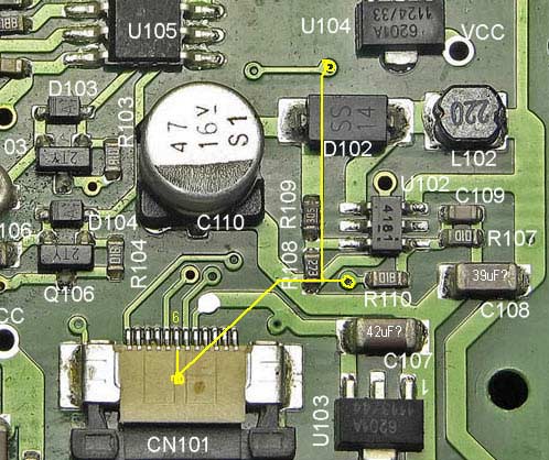

a_di_ez, измерьте, пожалуйста, напряжения относительно минуса батареи в точках А-Е. Для измерения подключите свежие батарейки или БП, чтобы напряжение было 6 Вольт.
Также нужно проверить исправность транзисторов преобразователя Q104, Q105. Проверить наличие и измерить амплитуду импульсов на затворах этих транзисторов.
Схема преобразователя примерно такая, подобная также у YN467, YN467-II и YN560 - пролистайте эти обсуждения.

Вот здесь, в точке E и на выводах 8, 11 и 12 микросхемы U105 должно быть от 11 до 15 Вольт. Другие напряжения в норме.
Возможно не работает DC-DC драйвер U102 (PT4181). Сообщите, пожалуйста, как изменяется напряжение в точке E в динамике с момента включения и в течение попыток подзаряда. Т.е. появляется ли здесь напряжение выше 10 Вольт, какое в начале перед включением, какое после включения и в течение заряда и какое по окончании заряда вспышки?
Также точно нужно проследить, как меняется напряжение на точке B при включении вспышки. Это нужно, чтобы удостовериться, что мощности БП достаточно, и что напряжение не "проседает" при подключении нагрузки в виде преобразователя вспышки.

Протрите ацетоном поверхность U102, чтобы можно было прочитать маркировку. И готовьтесь к замене. Можно сделать как здесь, у melk'а : viewtopic.php?p=5235#p5235, если не найдете PT4181.
А осциллографа у Вас случайно нет "в кустах", посмотреть наличие пульсаций на выводе 1 U102 ? :)
И ещё: проверьте диод D102 - нет ли в нём короткого замыкания?
БП годится. Проблема с U102. Или с D102. Проверьте диод D102 - нет ли в нём короткого замыкания?
А осциллографа, посмотреть наличие пульсаций на выводе 1 U102 , у Вас случайно нет "в кустах"? :) Или друга с осциллографом?

Ок. В общем, надо подыскивать микросхему на замену U102, повышающую с 3-4 Вольт до 12-15 В. Бывают такие, как NCP1406, MAX5026 с регулируемым выходным напряжением. melk упоминает ещё PQ6CU11X1APQ для замены U102. PT4181 - это драйвер светодиодов. Так что не должен быть слишком уж дефицитным.
Кстати, на месте U102 в схеме YN560 стоит шестиножка с маркировкой "7001" - пока не известно какая, но тоже Step-Up Converter, повышающий конвертер постоянного напряжения.
Пример замены можно видеть, если сравнить картинки
где микросхема U6. Она обеспечивает питание для U7 (TL494)
и
где микросхема U102. Она обеспечивает питание для U105 (TL494)

Можно. Подключиться к C110. Тогда, при наличии на CN101-6 (CHARGE ON) разрешающего сигнала, преобразователь должен нормально работать. Тут только надо следить за напряжением на основном конденсаторе, чтобы не поднять выше 330 В. Перенапряжение для конденсатора чревато.

Так этот драйвер еще и регулирует напряжение от 10в до 15в, что бы не перезарядить конденсатор?
Нет, не регулирует. U102 должна обеспечить стабильное напряжение питания для U105. И это напряжение должно быть в пределах от 10 до 15 В. При таких напряжениях U105 (TL494) функционирует нормально.

Нет, напряжение чуть меньше 5 Вольт на точке E указывает, что всё "контачит", но U102 не работает, не накачивает C110 до нужного напряжения.
Проверьте ещё на всякий случай величины сопротивлений резисторов R108 и R109 - от их пропорции зависит уровень выходного напряжения. Меняя величины R108 и R109 можно регулировать выходное напряжение на конденсаторе C110. И, если например, R108 в обрыве, или плохо припаян, напряжение на входе 3 (FB - Feedback) микросхемы будет почти 5 Вольт, то микросхема U102 не будет генерировать напряжение.
Иначе говоря, U102 генерит напряжение, накачивает C110 до 12-15 В до тех пор, пока на R108 напряжение меньше 0,104 мВольт. Как только напряжение на R108 равно или больше, U102 уменьшает выходной ток. Меняя пропорцию R108 / R109 можно задавать уровень выходного напряжения 10 В или 12 В или 15 В - так, как нужно для питания светодиодов (PT4181) или микросхемы U105.

Не пойму, почему от шлейфа от CHARGE ON к 4 ноге U102 нет соединение или хотя бы к R110
А в точке Е напряжение ниже не из-за диода?
Мне кажется, я прав, измерил до диода 5,00в, а после 4,73в
Кстати еще заметил, что подавая питание напрямую 12в не слышно работы генератора, работает все тихо и не пищит, прям как раньше, а когда по старому подключаю, без 12в, снова пищит во время заряда

a_di_ez писал(а):почему от шлейфа от CHARGE ON к 4 ноге U102 нет соединение или хотя бы к R110
Интересно. Хорошо, что Вы это проверили. Это как раз EN - enable - разрешение на работу U102. Может тут и есть ответ?
Сделайте перемычку от 6 контакта CN101 к резистору R110.
Вот дорожки на обратной стороне между CN101-6 и R110 и R131:
a_di_ez писал(а):А в точке Е напряжение ниже не из-за диода?
Ну все правильно, падение на переходе диода Шоттки как раз примерно 0,3 В. Так и должно быть. И повышающий DC-DC не работал бы, если бы D102 был короткозамкнут или в обрыве.
Если восстановление соединения между CN101-6 и резистором R110 НЕ поможет, то менять U102...
А писк - это следствие того, что U105 работает на напряжении меньше 5 В и транзисторы Q104, Q105 не выходят на нормальный режим работы.

Непрочитанное сообщение a_di_ez » 8 сен 2015, 11:28
Пробовал, ничего не дало, еще раз прозвонил, контакт есть.
Все таки Вы абсолютно правы, больше всего U102...
Подключу пока что от 12 вольт, все равно планировал ее дома стационарно использовать, завтра куплю резисторы и подключу 560 вспышку, а вдруг и микросхема попадется, еще раз спасибо Вам, после покупки отпишусь
