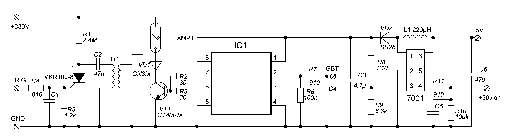

Плата управления импульсом: драйвер IGBT выпаян.
плата преобразователя напряжения 300В:

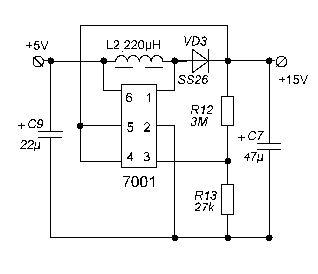

схема dc-dc step-up преобразователя:
Помогите опознать чипы: dc-dc step-up преобразователь 6 ног - маркировка 7001, драйвер IGBT 8 ног - маркировка затерта китайскими учеными.

Вы проделали очень важную работу, спасибо за предоставленные схемы. Ответов на Ваши вопросы пока нет, но, полагаю, найдем.
Для облегчения чтения и понимания схем рекомендуется располагать элементы так, чтобы направление распространения сигнала было слева направо и сверху вниз. Это было закреплено в советских стандартах на рисование схем, да и в нормах других стран такое тоже есть. Вот примерно так:

Vikt(or)? спасибо за наводку) Но боюсь там с фиксированным выходным напряжением, таких в сети пруд пруди. А тут стоит регулируемый. Пока нашел более менее похожий PQ6CU11X1APQ.
Итак, N-дцать дней спустя приехали комплектующие. IR4427SPBF IGBT driver,
MAX5026EUT DC/DC повышающий 500кГц SOT23-6, IRG4BC40FPBF IGBT 600В 49А TO220AB
Начинаем ремонт!
Пока занимался поиском и подбором деталей перерисовал схему более полно, за исключением драйвера Zoom-привода и платы с микроконтроллером, может кому пригодится)
И схема с внесенными изменениями (красным цветом)
После установки всех компонентов с небольшими корректировками в топологии, вспышка ожила, как ни в чем не бывало!
Огромное спасибо всем откликнувшимся за помощь и ссылки!!!

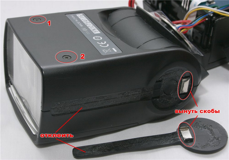

Схема разборки Yongnuo YN-560
1. Откручиваем четыре винта на нижней крышке с горячим башмаком.
2. Откручиваем два винта на "плечах" вспышки, повернув "голову" на 90 град.
3. Располовиниваем корпус и запоминаем расположение разъёмов и шлейфов. Батарейный отсек крепится одним винтом (3).
4. Вынимаем все шлейфы и прочую коммутацию. Снимаем плату драйверов, винты (1) и (2).
5. Плату преобразователя снимаем, открутив три винта.
6. Дальнейшая разборка основного блока затруднений не вызывает.
7. Чтобы разобрать "голову", нужно отклеить заглушки и вынуть скобы, затем вывернуть два винта.
8. Дальнейшая разборка "головы" затруднений не вызывает.

При диагностике проблемы пригодилась эта схема
И полезная тема "Yongnuo YN467".
Разобрав голову вспышки, увидел в районе резистора следы небольшого взрыва или мощного разряда... далее проверка - случайно дотронулся до контактов, потрясло немного )), проверил вольтметром - напряжение 330В или около того на основном конденсаторе присутствует.
Отключил все провода соединяющие голову вспышки и основное её тело.
Лампа визуально впорядке, измерил резистор - 330кОм,
конденсатор поджига (на плате подписан C1, на рисунке-схеме он же подписан C2) проверил не выпаивая - 1) пробоя нет, сопротивление равно бесконечности 2) Проверяю конденсатор выставив мультиметр в режим прозвона (когда пищит при замыкании контактов) - если в таком режиме мерить конденсатор, то при первом подключении мультиметр не пискнет, но издаст ели слышный щелчек (происходит заряд конденсатора и мультиметр так реагирует), при повторном замере ничего не происходит (конденсатор заряжен). Если при измерении конденсатора таким способом поменять щупы местами (меняется полярность тока проходящего через конденсатор), то опять при первом замере будет еле слышный щелчок из мультиметра, при последующих ничего - если все так, значит конденсатор скорее всего полностью исправен. Для верности также просто приставляю к нему паралельно, купленный для замены конденсатор на 47 нано фарад 630В , но вспышка по прежнему не срабатывает.
Трансформатор поджига прозвонил, тоже все выглядит нормальным - первичная обмотка кажется около 1Ом была, вторичная около 40 Ом
.. хм, получается все компоненты впорядке
Далее (смотри фото ниже) согласно схеме, указанные на фото точки должны быть соединены, но указанная ножка разъёма вообще не была подключена нигде на плате (проверял прозвонкой). Следовательно делаю вывод - ВЗОРВАЛАСЬ дорожка на плате либо место соединения... неизвестно что там было ...
Ремонтируется просто - просто припаиваю провод. Всё окей, вспышка работает.

означает, что вероятно поврежден IGBT-транзистор Q20 типа CT40KM или его драйвер U11. Смотрите схемы в начале этого обсуждения. Нужно проверить, нет ли короткого замыкания между коллектором м эмиттером Q20. Возможно, это короткое замыкание также является причиной медленного заряда основного конденсатора. Можно попробовать выпаять Q20 и посмотреть, как быстро будет заряжаться основной конденсатор.
Также следует проверить, измеряя относительно общего минуса схемы (GND), какие напряжения в следующих точках:
1) Плюс конденсатора С39 (4,7 мкФ) или нога 1 микросхемы U11. Должно быть +30Вольт.
2) Плюс конденсатора C19 (47 мкФ) или нога 11,12 микросхемы U7 (TL494) - должно быть примерно +15 Вольт.
3) Плюс конденсатора С40 (47 мкФ) - должно быть около +5 Вольт
