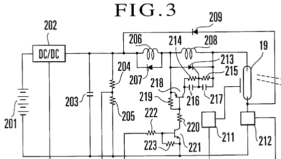

Когда IGBT выключается, ток самоиндукции дросселя L3 протекает по цепи: импульсная лампа - D19 - D18 - L2.
Диод D18 предназначен именно для того чтобы образовать эту цепь. Это подтверждается всеобъемлющим патентом Canon на систему накамерных вспышек http://www.freepatentsonline.com/6404987.html
Там приводится такая схема:
И такое объяснение:
A first coil 206 is arranged to limit a light emission current. A first diode 207 is arranged to absorb a back electromotive voltage generated when light emission comes to a stop. A second coil 208 is arranged to limit a light emission current. A second diode 209 is arranged to absorb a back electromotive voltage generated in the coil 208 when light emission comes to a stop.
Первая катушка 206 предназначена для ограничения тока лампы. Первый диод 207 установлен так для блокирования обратного напряжения ЭДС, генерируемой в катушке, когда свечение лампы прекращается. Вторая катушка 208 установлена для ограничения тока лампы. Второй диод 209 установлен для блокирования обратного напряжения ЭДС, генерируемой в катушке 208, когда свечение лампы прекращается.

Думаю нет смысла просто так вводить в схему второй дроссель, тут же шунтировать его тиристором, да ещё и предусмотреть гашение противоЭДС такой странной цепью через лампу, когда рядом есть пример гашения первого дросселя параллельным диодом. Такие извращения зря не делаются :)
Буквально в следующих абзацах патента говорится что когда вспышка передаёт управляющие импульсы света ведомым вспышкам, тиристор шунтирует второй дроссель, чтобы лампа могла генерировать короткие импульсы.
Ещё я помню что в одном из патентов более подробно рассматривается режим flat emission при HSS, где второй дроссель как раз и призван увеличивать длительность импульсов света.
В итоге имеем что схема сделана продумано, а низкая надёжность получилась не из-за ошибки в схеме, а видимо из-за слабого тиристора.

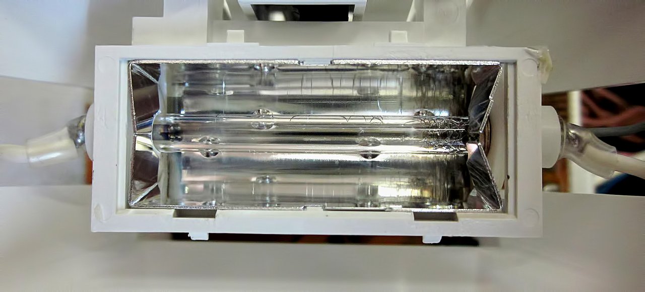

И я надеюсь, что кто-нибудь проверит и следующие меры против пробоя IGBT-транзистора:
1) электрическое соединение рефлектора с поджигающим электродом,

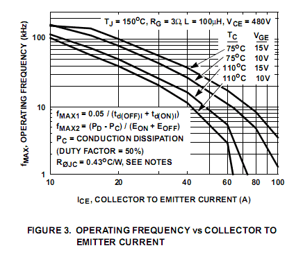

Предположение . IRG4BC40U по спецификациям работает на частоте до 40 килогерц , А при HSS частота достигает 50 килогерц- так пишут . Может потому и умирают с буквой U при HSS ??
У меня сейчас успешно трудится вот такой http://www.fairchildsemi.com/ds/HG/HGTG40N60B3.pdf без стабилитрона.
.HSS не включаю. Не могу понять из даташита на какой он частоте может работать. Может кто укажет.,? Это из той же серии, что стоит и в Ейнштейне.
А вы сами измерьте, какая частота импульсов в HSS, например, у ваших вспышек. И меняется ли частота в зависимости от выдержки. Требуется лишь фотодиод (или даже красный светодиод) на вход звуковой карты и программа записи звука, типа Sound Forge - такая, чтобы показывала форму сигнала с фотодиода.
Сообщения: 224
Непрочитанное сообщение IURII » 20 апр 2013, 12:08
Про этот метод замера читал . Высокая частота на 1/8000. Можете разобраться с ссылкой на даташит ? На какой частоте он может,?
Непрочитанное сообщение Impulsite » 20 апр 2013, 12:16
IRG4BC40U работает и в HSS. В тех же вспышках Metz 48 и 58.
Рабочие частоты для транзистора HGTG40N60B3 приведены в спецификации:

В METZ разве не с W которые до 150 килогерц? даже здесь на сайте есть фотки и видно что W /, А мой на 100 килогерц??
