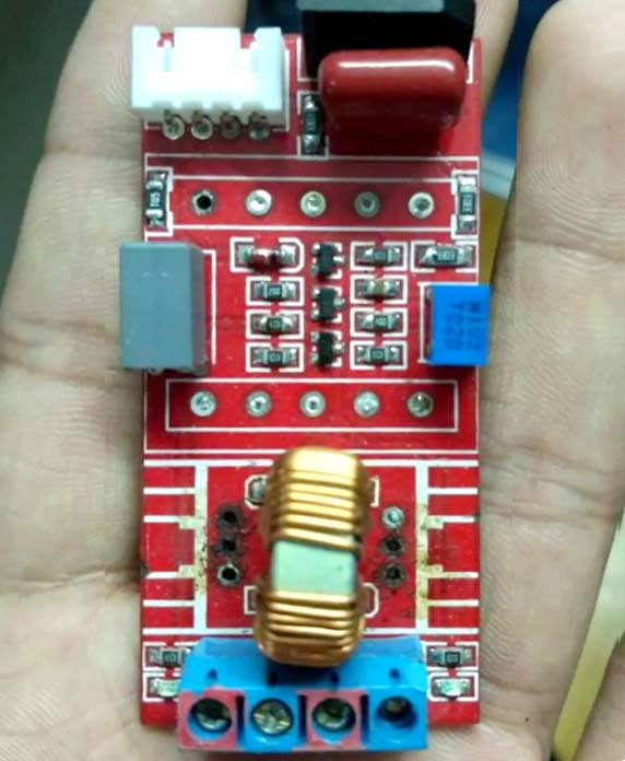

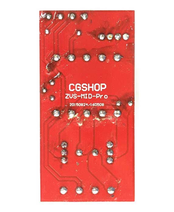

ЮРАЙ писал(а):DC75-660V adjustable 200W high voltage converter CGSHOP ZVS-MID-Pro
Переваривает вплоть до 20А. Но на самом деле это не так и много для быстрого перезаряда.
DC75-660V adjustable 200W high voltage converter boost power capacitance charger #520114
1. introduction:
this is a DC convert with a huge output voltage of DC 75-660V! this module is amazing, when the input voltage is not stable, the output will be stable. this is a non-isolated converter.
Кто-нибудь пользовался этим преобразователем? Мне он подходит по мощности, но есть ли у него стабилизация выходного напряжения? Я нашел в сети его фотографии без трансформатора:
https://zhuanlan.zhihu.com/p/37733364
Производитель заявляет о стабилизации выходного напряжения. Но ШИМ-контроллера там нету. Сложно сказать, но скорее всего smd транзисторы выполняют роль драйверов для мосфет ключей. Обратной связи по выходному напряжению тоже не видно. Тогда скорее всего и ток холостого хода будет большой.
Ваше мнение на этот счет?

Rob123 писал(а):Сложно сказать, но скорее...
Можно, ведь, поискать, например, по словам "ZVS-MID-PRo + circuit diagram" картинки в сети со схемой этого преобразователя. Запросить схему у продавцов... Или попытаться восстановить схему, как это было сделано на примере выше. Тогда и станет понятно, как работает стабилизация выходного напряжения, и есть ли там обратная связь?

Я уже 2 недели ковыряюсь в интернете в поисках схемы, но безрезультатно. Если бы у меня был этот преобразователь на руках, я бы не задавал вопросов на форуме. С продавцами я попробую, но, что-то мне подсказывает, что ни у кого из них этой информации не будет.

Непрочитанное сообщение Impulsite » 5 ноя 2018, 12:25
А если совместить картинки лицевой и обратной стороны и проследить связи, похоже на двухтактник с автовозбуждением?

Непрочитанное сообщение Rob123 » 5 ноя 2018, 12:31
Значит никакой стабилизации там нету?
Стаж 14 лет 1 месяц
Re: Готовый преобразователь 12-450 В, 150 Вт
Непрочитанное сообщение Impulsite » 5 ноя 2018, 12:43
Наверное, как у двухтактников, насыщением трансформатора. А как там включен подстроечный резистор, можете разобрать? Сдаётся, что он всё же в цепи делителя выходного напряжения.
