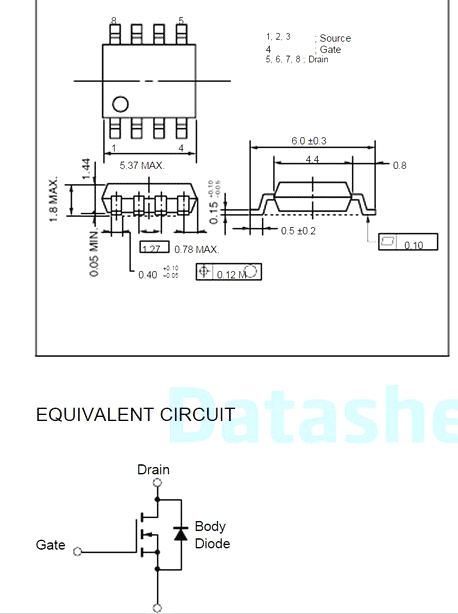

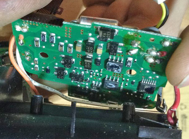

в даташите не нашёл FET6, FET7
нашёл Q6 и Q7 это они? или я уже сплю?) судя по всему, это вот те, 8-ногие смд?
при прозвонке сопротивление сначала падает от 100 ком, до 0, потом медленно растёт до окончания пределов измерения тестера - более 2 мОм... у обоих...
они кстати были под алюминиевым радиатором, а термопред сгорел в тот момент как раз около них, так что возможно есть смысл полагать, что возможно отошла одна из них?

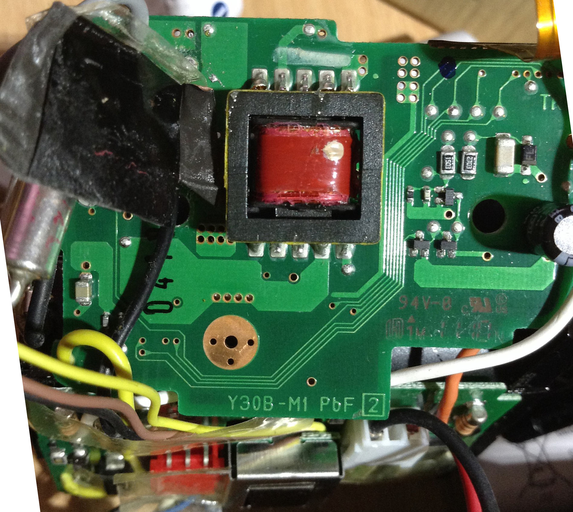

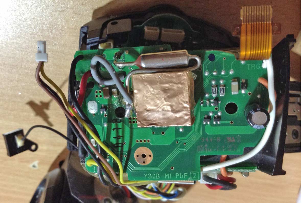

В начале темы viewtopic.php?p=6258#p6258 есть фото и схема платы преобразователя:

Непрочитанное сообщение Temb)4 » 31 окт 2015, 10:43
Кстати, на трансформаторе есть легкие следы термического воздействия, и еще слева внутри его видно обмотки медного цвета, в то время как справа - красного ( в лаке). Рядом с транзисторами где т есть конденсатор, который не даёт померять сопротивления на сток - истоке.

Непрочитанное сообщение Impulsite » 31 окт 2015, 22:35
Думаю, транзисторы пока можно не выпаивать. Надо посмотреть осциллографом наличие прямоугольных импульсов на затворах. Если транзисторы нормальные, то и на стоках будут пульсации, соответствующие меандру на затворе. И на выходе трансформатора посмотреть вид и амплитуду импульсов. Поскольку трансформатор подпалили, то может быть межвитковое КЗ. И осциллографом это, на мой взгляд, проще увидеть.
Если надумаете перемотать трансформатор, то при разборке зарисуйте, запишите, заснимите расположение начал и и концов обмоток, направление намотки, диаметр проводов, и число витков (или длину провода).
Хотя, наверное, проще купить подобный трансформатор или "занять" из Yongnuo.
