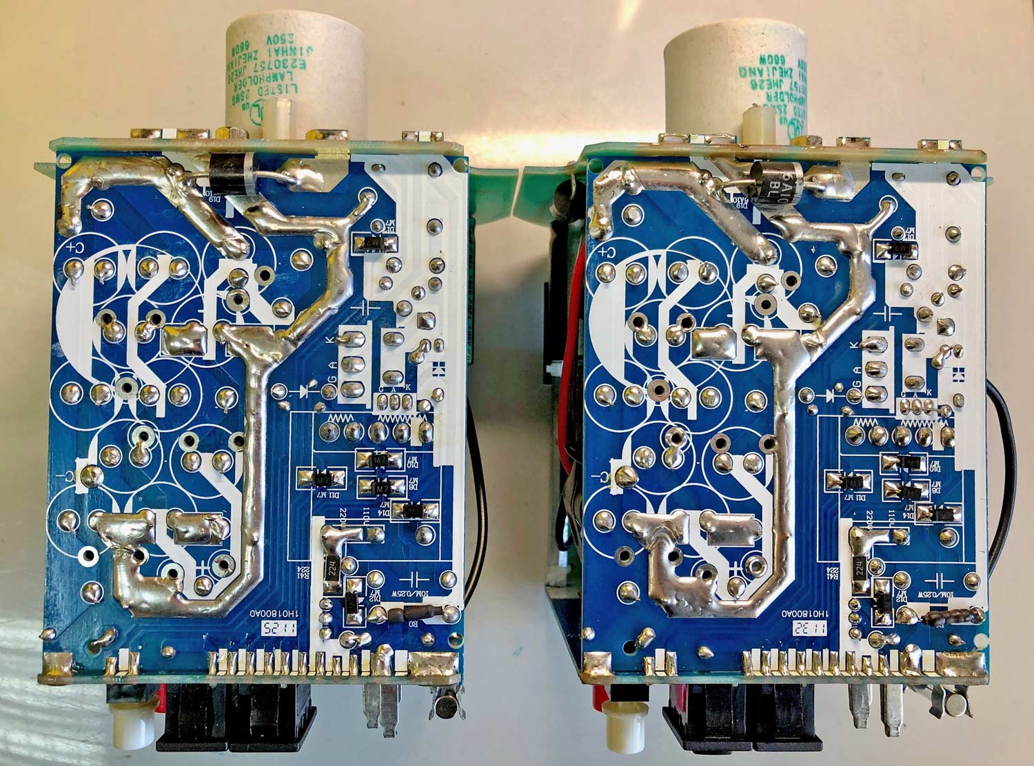

Re: Raylab Axio RX-100, Axio RX-150, Axio RX-200, есть схема
Добрый день!
Достался мне комплект RAYLAB Axio RX-200 (версия с пищалкой и её отключением) из трёх источников. Один рабочий, два других - нет.
Лампы рабочие, проверил. Симптомы у нерабочих абсолютно одинаковы.
При включении звучит сигнал и происходит срабатывание реле (если точнее, то одно срабатывание одновременно с сигналом, потом еще одно срабатывание: "пик+клац", через секунду ещё раз "клац"). При этом индикатор готовности вспышки не загорается, т.е. заряд по идее не происходит. При этом пилотный свет работает и регулируется. Кнопка Тест соответственно ничего не даёт.
На платах визуально не наблюдаю никакого криминала (сгоревшего, вспухшего, отрывов и т.п.).
На данный момент ситуация следующая: улетаю в отпуск, буду в Краснодаре, есть может там кто из мастеров, кому я смогу приволочь эти два блока? Сколько в среднем может обойтись ремонт одного блока? Сейчас до отпуска не успеваю ими заняться. И куда, кому можно их отправить, чтобы ремонт не сделал их золотыми?
Сам с Камчатки - у нас тут мастерских толковых нет, тем более если это замена микросхемы. Остается вариант взять с собой в отпуск или пересыл. Если моя проблема плёвая, то после отпуска займусь
Комплект света мне достался как оплата за работу и была надежда продать его, но немножко вышло какашка и теперь не знаю, насколько рентабельно их ремонтировать?
Пожалуйста, если есть советы, предложения, варианты ... можно в личку, можно на почту или Whatsapp (укажу по запросу) ... фото и т.п. что успею могу сделать прислать.
Спасибо
Спасибо
Здравствуйте, Grond!
Судя по описанию, не происходит заряд основных конденсаторов. Ваши моноблоки изготовлены ещё по первой версии схемы: viewtopic.php?p=3813#p3813. И в этой версии довольно часто перегорает резистор R19 220 ом. Найдите его и замените обычным выводным резистором на 220 ом 0,5 ватт (viewtopic.php?p=19094#p19094). После замены можно установить минимальный уровень мощности и попробовать включить.
Будьте готовы сразу же выключить вспышку, если вдруг что-то пойдёт не так.
Если все нормально, то надо установить минимальный уровень мощности, сделать пробный пых. И после этого следует измерить напряжения и сообщить полученные значения здесь.
При минимальной мощности:
UMC - между точками MC+ и MC- и UFLASH между выводами лампы FLASH+ и FLASH-.
При максимальной мощности:
UMC - между точками MC+ и MC- и снова UFLASH между выводами лампы FLASH+ и FLASH-.
- Стаж 7 лет 4 месяца
Спасибо за ответ
Помыл спиртом все платы и сразу же увидел 221-е сопротивление на обоих блоках как подгоревшие ... сейчас перепаяю. Действительно похоже, что они
О результатах отпишусь
Перепаял, работает в штатном режиме (оба прибора) 8-)
напряжение:
На Flash min 535В - первый прибор / 534В - второй прибор
На Flash max 537В - первый прибор / 533В - второй прибор
На МС min 130В - первый прибор / 128В - второй прибор
На МС max 314В - первый прибор / 312В - второй прибор
В целом после пыхов туда/сюда 2В плавает ... В среднем короче 535В на лампе при любой мощности и на конденсаторах 130 и 314 - min и max соответственно. Это нормально?
Сопротивления нашёл на 220 Ом 1 Вт - с запасом мощей надеюсь будет норм
напряжение:
Да, все как и должно быть. Поздравляю!
На будущее рекомендую иметь замену реле J1. И после 2 лет постоянной эксплуатации менять реле для профилактики. Или незначительно переделать схему, как описано в ссылках в первом сообщении: viewtopic.php?p=3813#p3813, чтобы вообще исключить проблему с износом контактов реле.
Фух, ну слава Сопротивлению
Не думал что так повезет и обойдётся. Очень рад, что нашел ваш форум. Спасибо. По реле почитаю и учту на будущее
Да, настоятельно рекомендую. Представьте, если этот резистор сгорит во время ответственной съёмки?Grond писал(а):уточнение: есть ли смысл в рабочем приборе заранее заменить сопротивление R19 на 1 Вт? Или если горит, то и перепаянное более мощное сгорит?
И в чём-то будет разница если это будет 330 Ом? В посте было, что можно до 360 Ом, но в принципе - на что-то это повлияет?
Резистор R19 ограничивает управляющий ток зарядного симистора TCR1 и ток через оптрон U3, который управляет симистором TCR1. Замена на выводной резистор 0,5 Вт сопротивлением от 220 до 360 Ом обусловлена тем, что обеспечивается достаточный ток для включения зарядного симистора и выводной резистор имеет бóльшую электрическую прочность. 330 Ом - нормально для управления симистором BTA26-800.
Вы поставили резистор 1 Вт. На мой взгляд, такой резистор тяжеловат и, если моноблок будет подвергаться интенсивной тряске при переноске и перевозках, то от вибрации резистор 1 Вт может оторвать контактные площадки на печатной плате, не рассчитанные на вес 1-ваттного резистора.
PS: по ссылке http://www.cyberforum.ru/electronics-be ... 01967.html есть обсуждение, как выбирать резистор управления симистором.
И ещё: выбор резистора в цепи управления симистором
Спасибо, понял... На рабочем значит тоже заменю
Да так и подумал, что лучше сразу заменить
Те, что поставил на 1 Вт не оторвутся, они 5,5мм в диаметре и 13мм длиной - немного шире родных площадок, ножки толстые, на хорошей пайке сидят мёртво. На рабочем блоке как перепаяю, могу сфотать.
И всё же, в остальных моноблоках лучше поставить 0,5-ваттный резистор.
Хорошо, понял. В этом номинале просто нашел только 0,25 и 1 Вт
