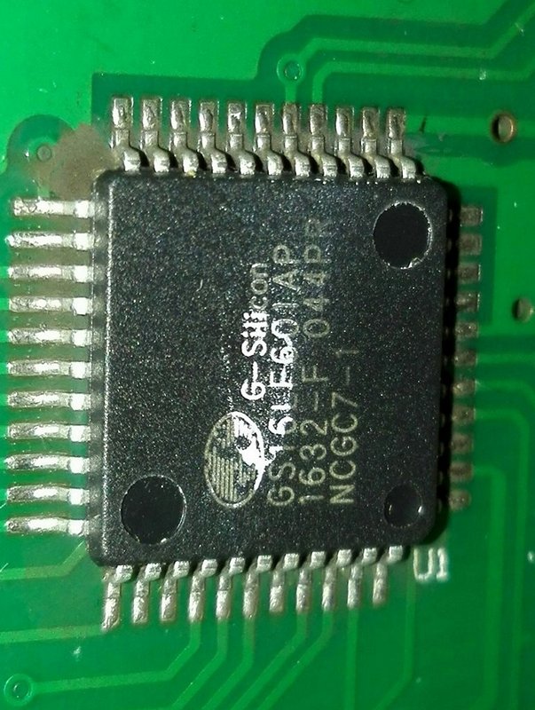

Здравствуйте, приехала паяльная станция, снял микросхему. Фото прилагается.

Непрочитанное сообщение Impulsite » 5 июн 2017, 20:55
Спасибо, Drumstick! Как у вас дела, получилось с изготовителем контактировать насчет замены U1?

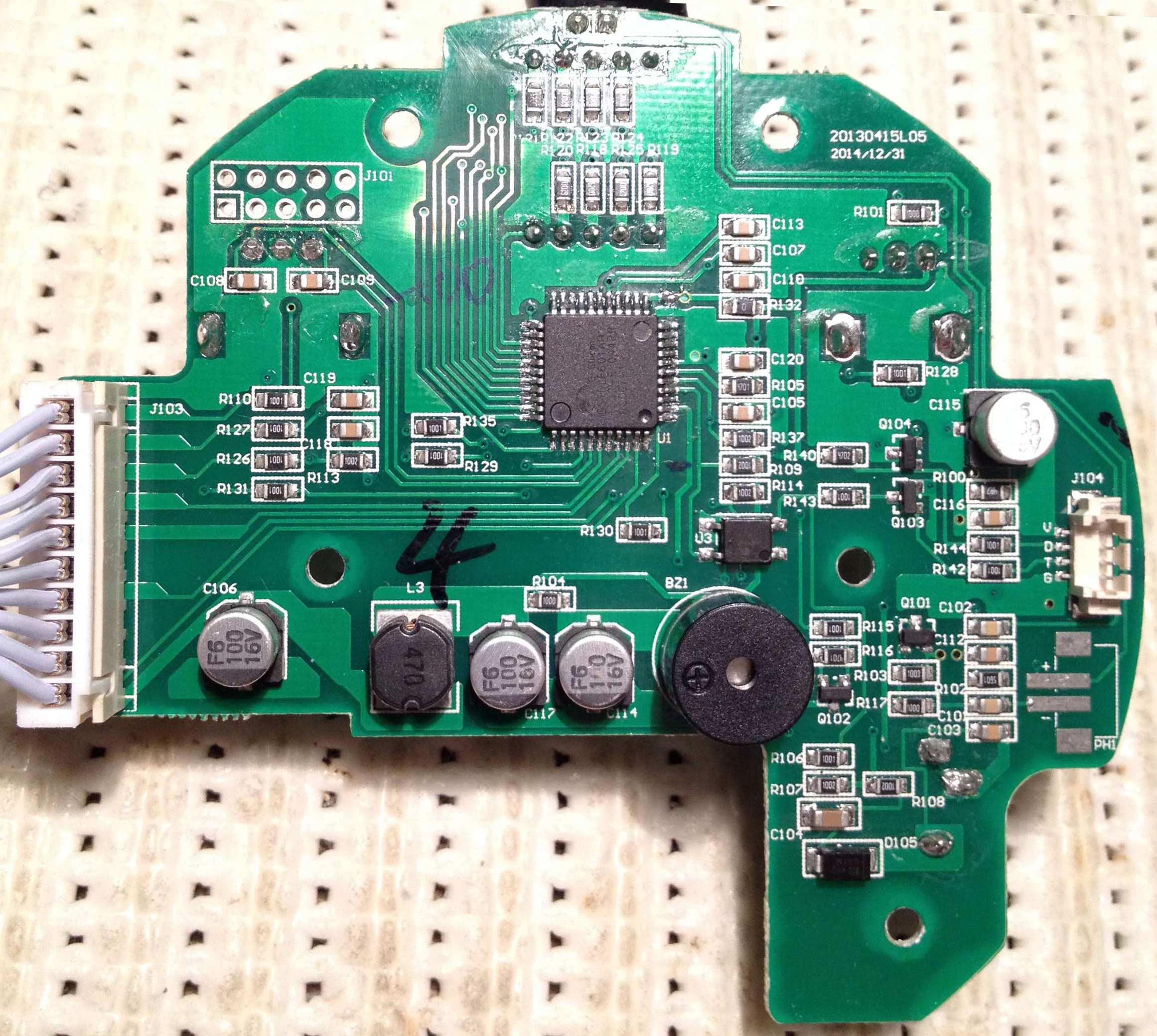

Доброго времени,
наверное не стоит заводить новую тему. Очень похожая вспышка Godox DE400 попала в руки.
Версия топологии платы управления 20130415L05. Накопитель 900мкфх4=3600.
После включения горит пара лампочек. Сегменты светятся еле еле, на вертелки не реагируют. В общем, без признаков жизни.
Прoсмотрел ножки контроллера, питание есть, генерации не вижу. Подскажите, на каких ножках тактовая частота?
Стаж 14 лет

Здравствуйте, olegfdel!
Скажите, есть на контроллере какая-то маркировка? И, если не затруднит, выложите снимки платы управления с обеих сторон.
Поиск по "GS16LF601AP" (https://impulsite.ru/ctlg/godox/de300/d ... k_0908.jpg) ничего не дает. А вот на "классово близком" контроллере MC30F166 из Fancier Fan200D под внешний кварц выделены 5 и 6 выводы.
Попробуйте прозвонкой выяснить какие выводы МК пробиты на землю. Это будет вклад в общую картину аварий.

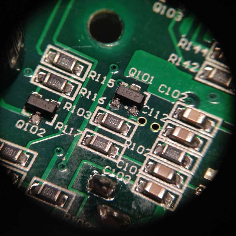

И обычно горит Q101 и входы, свзанные с ним. У вас Q101 в каком состоянии?

Re: Godox DE300, DE400 и его клон Grifon DE-200, DE-300
Непрочитанное сообщение olegfdel » 9 июн 2017, 02:43
У "родной" микросхемы на корпус: :12 :40 :42 :43 :44
Q101 произвел впечатление нормального транзистора. Вижу переходы.
Ножки 5, 6. Все соответствует схеме на 1 странице.
Совершенно не обязательна высокая тактовая частота.
Вполне хватит и 50гц, которые и присутствуют на Zero :6.

olegfdel писал(а):У "родной" микросхемы на корпус: :12
Пробовали выжечь защитный диод на входе питания? http://impulsite.ru/viewtopic.php?p=25425#p25425
Я тут немного "причесал" обвязку МК. Если у вас будет возможность, пожалуйста, перепроверьте нет ли ошибок и обозначьте выводы МК, оставшиеся неопределёнными.

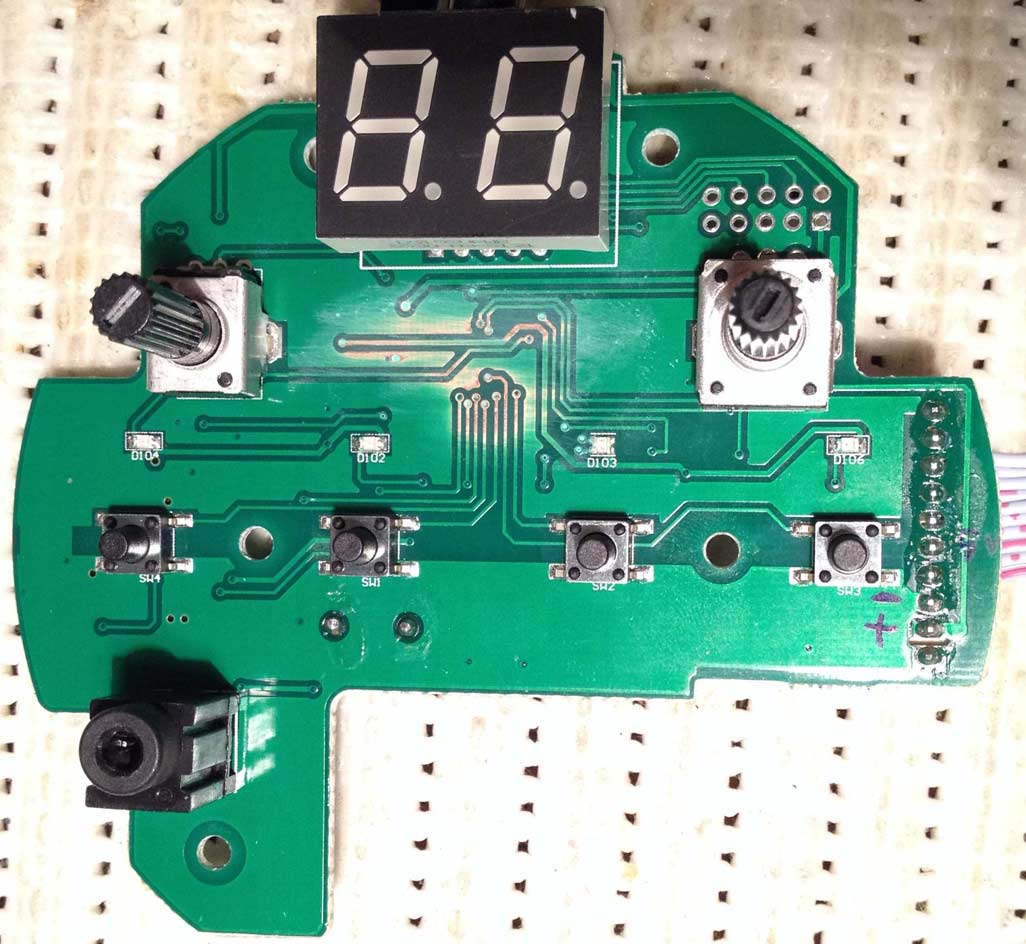

Непрочитанное сообщение olegfdel » 9 июн 2017, 21:16

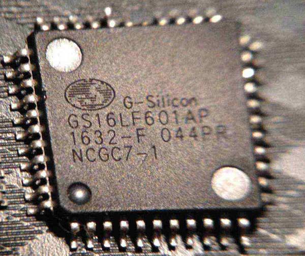

Кроме этого фото, сделал еще несколько, (снимки платы управления с обеих сторон и др.) но вчера не удалось их включить в сообщение.
Прожигать, нет не пробовал. Продавец прислал две микросхемы для ремонта.
Одна из них уже установлена на плату. Вспышка не заработала. Другая лежит в запасе. Фото запасной, не паяной, в прошлом сообщении.Маркировка всех трех микросхем совпадает до последней буквы. Дополнительной маркировки не вижу.
Шина индикатор - микроконтроллер.
МК 27-34 через токоограничители---на сегменты индикатора 7, 6, 4, 1, 3, 8, 9, 2 соответственно.
МК 26 прямо -10 индикатора
кроме этого,
МК 27,29,30 напрямую соединены со J101 не паянным разъемом
27- 8
29- 4
30- 2

olegfdel писал(а):Продавец прислал две микросхемы для ремонта.
Новые микроконтроллеры уже прошитые или "болванки" под запись?

Непрочитанное сообщение Impulsite » 9 июн 2017, 22:03
А есть возможность снять дамп памяти, посмотреть состояние защиты?
Догадываюсь, что прошитые МК обозначены белым маркёром по лицу микросхемы. https://impulsite.ru/ctlg/godox/de300/d ... 424804.jpg
