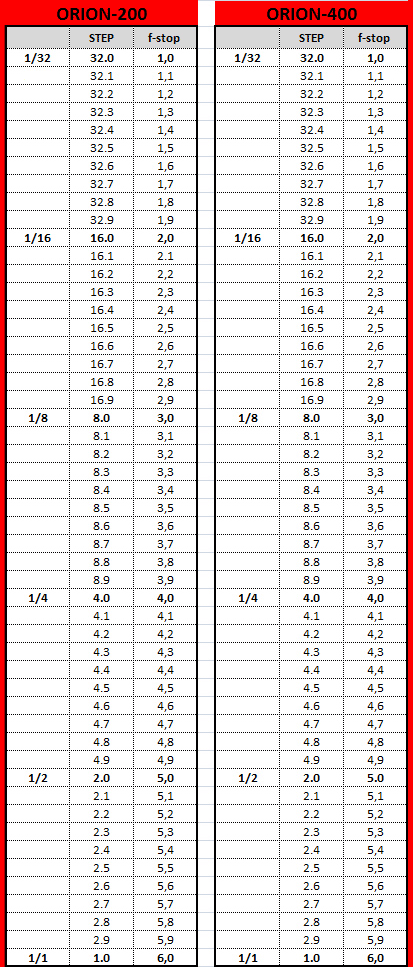

Пишу программу для этой вспышки под Arduino. Уже написана индикация, опрос кнопок, меню и управление пилотным светом. Отлаживаю на макете, спаянном по схеме. Есть вопросы по логике работы заряда и реле. В каком порядке нужно включать реле и тиристоры при включении и заряде вспышки? Чем прерывать заряд после вспышки тиристорами или реле? Какие режимы считать аварийными (долгое отсутствие заряда до заданного значения, превышение напряжения выше допустимого уровня и т.д.)? Может у кого есть возможность измерить напряжение на входе контроллера при полной мощности. Как инициируется мощность: минимальная и максимальная цифра на дисплее и шаг регулировки?
- Стаж 13 лет 3 месяца
Re: Raylab Sprint RTD-200, RTD-300, RTD-400 есть схема, част
Реле включается при включении вспышки и выключается кратковременно на время поджига, точно так же, как было в схеме Fomex Quantuum HD400. Реле должно отключить заряд в аварийной ситуации, когда напряжение на основных конденсаторах поднимается выше 350 В.
Думаю, можно предусмотреть и отключение заряда при КЗ в симисторе. Правда, пока не представляю как это сделать, что считать сигналом возникновения КЗ.
Вот здесь #p3621 есть схема
2,0 = 104-118 V
3,0 = 168-170 V
4,0 = 219-220 V
5,0 = 270-271 V
6,0 = 320-321 V
Где имеется ряд чисел, сопоставленных с напряжениями - вероятно, на основных конденсаторах. Эти числа похожи на показания дисплея.
С той лишь разницей, что на дисплее есть запятая,
в условных единицах и в процентах:
2,0 = 104-118 V
3,0 = 168-170 V
4,0 = 219-220 V
5,0 = 270-271 V
6,0 = 320-321 V
1/1 6,0 100% 1/2 5,0 50% 1/4 4,0 25% 1/8 3,0 12,5% 1/16 2,0 6,25% 1/32 1,0 3,125%с шагом 0,1 = 1/10 ст. диафрагмы. И ещё таблица напряжений для Jinbei Digital Pioneer DPsIII: #p8690
