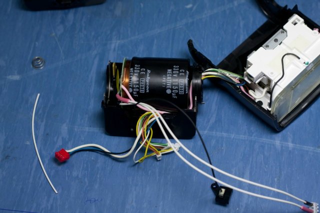

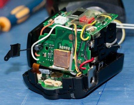

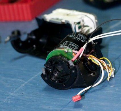

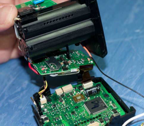

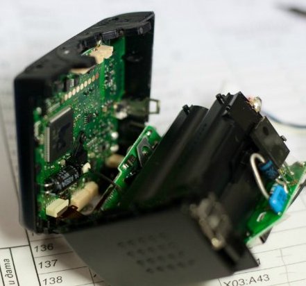

Пыха работает, но нашел следующие:
1. Кнопка тест выдает теперь постоянно пых на максимальной мощности и не важно что в настройках вспышки;
2. на TTL все ок, но когда вспышка в лоб мне кажеться, что теперь кадр недоэкспонирован (раньше не помню как было);
3.а вот самое главное и не приятное это, что в режиме М на вспышке какая бы мощность бы не стояла, она постоянно максимальна;
Что делать теперь подскажите пжл. Поменяли только провода от основного конденсатора.
4. А и еще, как нажимаю на фотоаппарате кнопку проверка глубины резкости, то происходят небольшие импульсы как положенно, но под конец она как то их выдает более слабыми что ли. Неоднородно. Т.е. в начале как будто на одной мощности а под конец мощность падает и звук так же меняется.
Лично у меня подозрения на провода, так как собрал все нормально (ох и намаился я с конденсатором основным), но потом обнаружил что сама голова на вспышке стала немного туговато подниматься вверх вниз. думаю за счет проводов, может плохо где то уложил.
Разбирать ох как не хочется...но видимо придется.
Жду советов и подсказок.
Непрочитанное сообщение Impulsite » 12 окт 2012, 20:53
Первое, что можно проверить, жив ли IT1 - т.е. IGBT-транзистор. Измерить сопротивление между эмиттером транзистора (GND платы) и катодом диода D19 (катод обозначен серой полоской). Если наблюдаете короткое замыкание, то транзистор - менять. Смотрите также схемы к головке, которые есть в теме здесь и для Canon 430EX.
Второе, нет ли перелома на гибком световоде - на фото это черный "проводок" с набалдашником. Осмотрите вход световода в приёмную часть, не выдвинулся ли световод чрезмерно.
Справитесь?
Не забывайте контролировать напряжение на основном конденсаторе и разряжайте его аккуратно.

как проверить световод и за что он отвечает? остальное завтра на работе сделаю=)

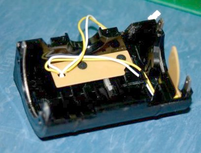

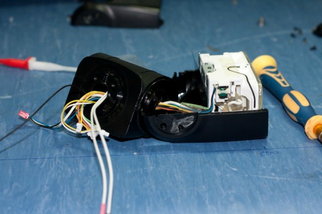

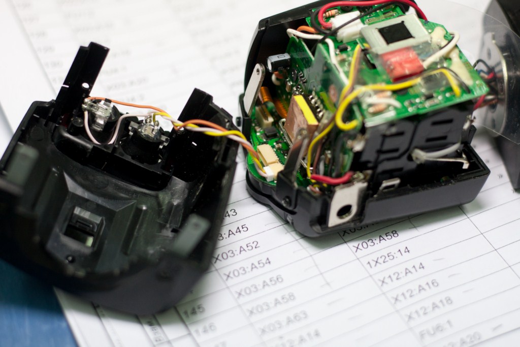

был переломлен провод оранжевый на разъёме где только желтый и оранжевый проводки. Они заходят в голову под черную пластиковую вставку, там что то типо кнопки.
спс за помощь.
Непрочитанное сообщение Impulsite » 12 окт 2012, 20:54
Осмотрите световод, нет ли резких перегибов или перелома. Можно фонариком посветить на вход (зеленый светофильтр над рефлектором) и смотреть на выходе (крепящемся на главной плате) есть ли свечение.
Световод отвечает за обратную связь в управлении энергией импульса. Т.е. через него измеряется яркость лампы и обеспечиваются предварительные импульсы. Если короткого замыкания в транзисторе CT40KM нет, то чрезмерно большая величина предварительного импульса (это проявляется в том, что в E-TTL экспозиция слишком мала, но всё же регулируется, вспышка думает что света и так много) может быть вызвана отсутствием обратной связи из-за поломки световода.
Если не путаю, это датчик дополнительного рассеивателя (широкоугольная панель). Когда рассеиватель выдвинут, или когда цепь разорвана, рефлектор и его индикация устанавливается на 14 мм.

Проверил транзистор, световод посмотрел на свет=), все ок...на всякий случай прозвонил все провода в голове. Все гуд.
Спаял провод оранжевый(менять не захотел), Аккуратно!!!! уложил все провода и все заработало!!!!
Главное не спешить в процессе укладки проводов. Это меня то и подвело в первый раз...обрыв рыжего проводочка по моей вине.
А так все цело и хорошо работает. Буду дальше тестить, если что обнаружу то отпишусь.

Спасибо за информацию. Не укладывается в голове, что обрыв датчика широкоугольной панели так может проявляться. :(

я вот тоже не пойму....может провода были пережаты сильно?? или еще что...но после сборки все рабочее, и ходит свободно(как было).

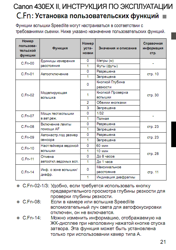

у меня такая проблема .
Canon 430ex II
все включается красная загорается.
нажимаю на красную кнопку вместо вспышки горит как фонарь и горит пока не заснет.
разобрал. нашел 2 проблемы.
припаял один провод который шел на конденсатор
Заменил IGBT так как он был пробит.
теперь такая проблема нажимаю на красную опять длительно горит с звуком ПРРРРРРРРРРРРРРРРРРРР но уже как прожектор.
на платах нет следов горелого.
кто сталкивался с такой проблемой?
Зарание спасибо!
Непрочитанное сообщение simple » 12 окт 2012, 21:05
Может надо запретить моделирующую вспышку C.Fn-02 в установке пользовательских функций ?

Тоже думаю, что включен моделирующий свет. Функция C.Fn-02 с каким значением сохранена?

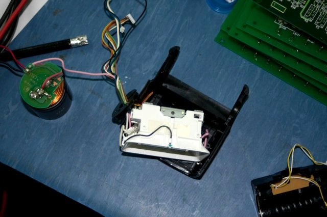

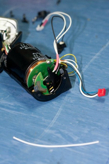

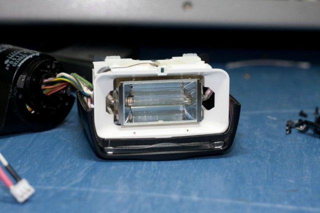

Рассказываю как я менял лампу. Поскольку инструкций по последовательности никаких не прочитал. Придумал их сам. Разобрал. конденсатор я не разряжал поскольку вспышка пролежала целый месяц. Отсутствие напряжения все-таки проверил. Он был разряжен. Вынуть лампу, труда не составило. В обе стороны, т.к. лопнувшая.
Далее отпаял старую лампу. Розовый провод оказался длинным. Я продел его сквозь отражатель.
Одел на него термоусадку. Прозрачную не нашел. Воспользовался серой.
Термоусадка в дальнейшем не попадает в пределы отражателя. Затем протер лампу тщательно спиртом. Одел термоусадку на лампу со стороны розового провода и прогрел спичкой.
Это надо делать аккуратно, чтобы не прогреть другие провода и черный оптический. Еще раз протер спиртом. Затем не лапая руками лампу, а пинцетом, вытягивая с другой стороны за розовый провод , установил ее в отражатель наполовину:
Затем также с термоусадкой припаял белый провод и потом серый.
Установил лампу на место в отражатель. На белом проводе термоусадка длинная получилась. Это помешало бы зуммированию.
Пришлось аккуратно снять чуть-чуть.
Когда все собрал - заработало. НО ! Лампа SB-800 оказалась слабоватой. Снимки получились недоэкспонированы. Для нормального пыха пришлось скорректировать +1, 1/3. Охват слабоват, съемка стены слегка наискосок затемняет дальние углы. Автоматические режимы с этой вспышкой не выдадут хорошего снимка. Резюме: надо настоящую лампу.
