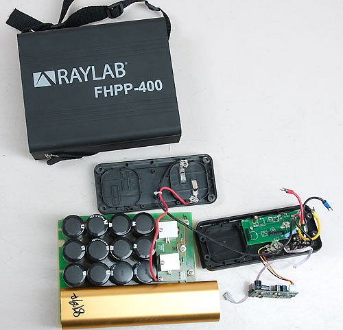

Лампа проверена - рабочая. Cиловая часть и обратная сторона платы конденсаторов. все пропаяно хорошо, следов подгорания нет:
Пплата управления. надписи на микросхемах стерты. обратная сторона платы управления. Видны разъёмы (черного цвета), я сначала на них думал.
Обратная сторона платы управляющих элементов - типа переключатели разъёмы и тд.

Судя по первым снимкам параллельно работают два преобразователя.
Было бы интересно поближе изучить устройство автономного питания.
Приложите еще снимки лицевой панели, батареи, осветителя, проводов, соединяющих разные платы, чтобы можно было видеть связи, цвета проводников. Чем больше снимков, тем лучше. С Вас снимки, а от нас помощь в ремонте. Баш на баш
Платы полезно снимать в плане с обеих сторон, и виды сбоку, чтобы названия транзисторов, конденсаторов, невидимые на виде сверху, прочитать. По снимкам удается восстановить схему или хотя бы получить представление о её работе и поиске неисправностей. А иногда по ним можно узнать, какая деталь должна быть на месте обугленной. Так что не мельчите, выкладывайте полноразмерные картинки, www.radikal.ru это позволяет.
Вы хотите отремонтировать прибор, а мы хотим больше о нём узнать, чтобы не гадать попусту. Давайте друг другу поможем.

Попробуйте перепаять стабилитроны, я сталкнулся с такой проблемкой, то работает,то нет, а после и вовсе перестала!
Перепаял и все в норме!

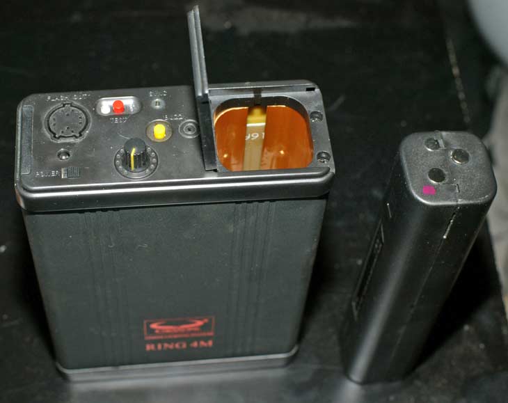

В генераторе плохих контактов не заметил. Батарея конденсаторов порадовала. Напряжение на выходе на минимальной мощности около 420 вольт. Другие замеры пока не проводил.

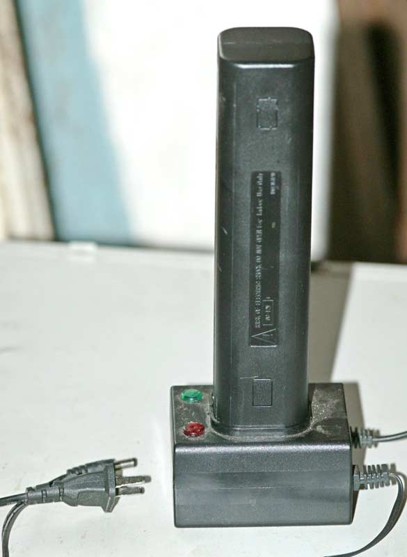

Фото: зарядное устройство. Никаких надписей на корпусе нет. На выходе 17.6 вольт. Есть разъем для подключения к генератору. Можно заряжать акк, не вынимая его из генератора. Акк на зарядном устройстве.

Понятно, это 12-вольтовая батарея. И что происходит с напряжением аккумулятора под нагрузкой, при заряде вспышки после полного пыха? И на сколько импульсов хватает аккумулятора во время работы?Рубен писал(а):Батарея в конце заряда 15.8 вольт.
Зарядник на выходе 17.6
Тоже понятно. По фото конденсаторы соединены в 4 группы:Рубен писал(а):Напряжение на выходе на минимальной мощности около 420 вольт.
Т.е. имеется возможность увеличить диапазон регулирования мощности вспышки (уменьшить минимальный импульс) коммутацией конденсаторов. Наверное напряжение на конденсаторах при максимуме где-то под 660 вольт, верно?
