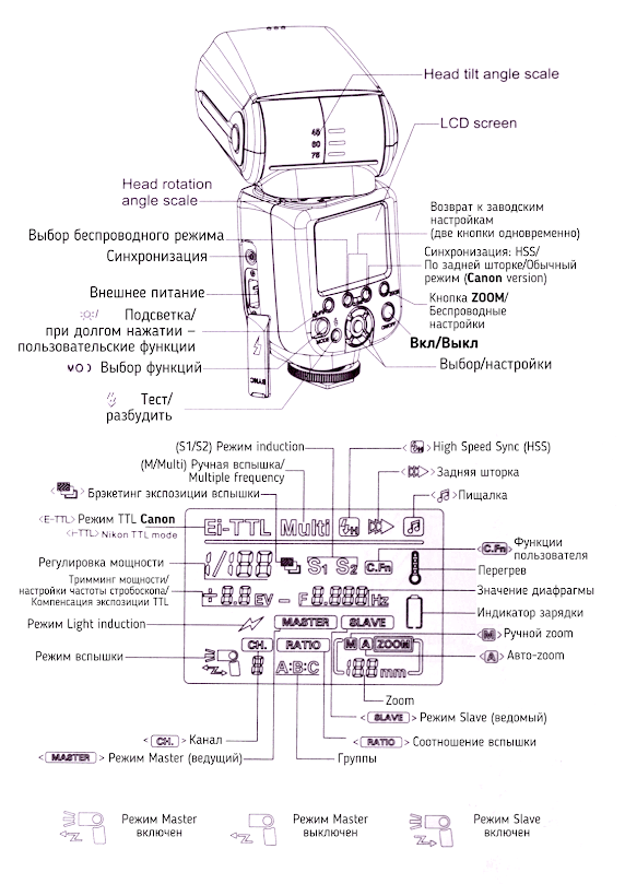

В виде фотографии страницы инструкции подойдет? Кликабельно:
Ну и ответ на первый пост этой темы:
Юра писал(а):Добрый день. Может знаете где скачать/посмотреть инструкцию для Triopo TR-982 II. Интересует, есть ли возможность отключать спящий режим?
Пользовательские настройки, C.Fn01, AutoPowerOff

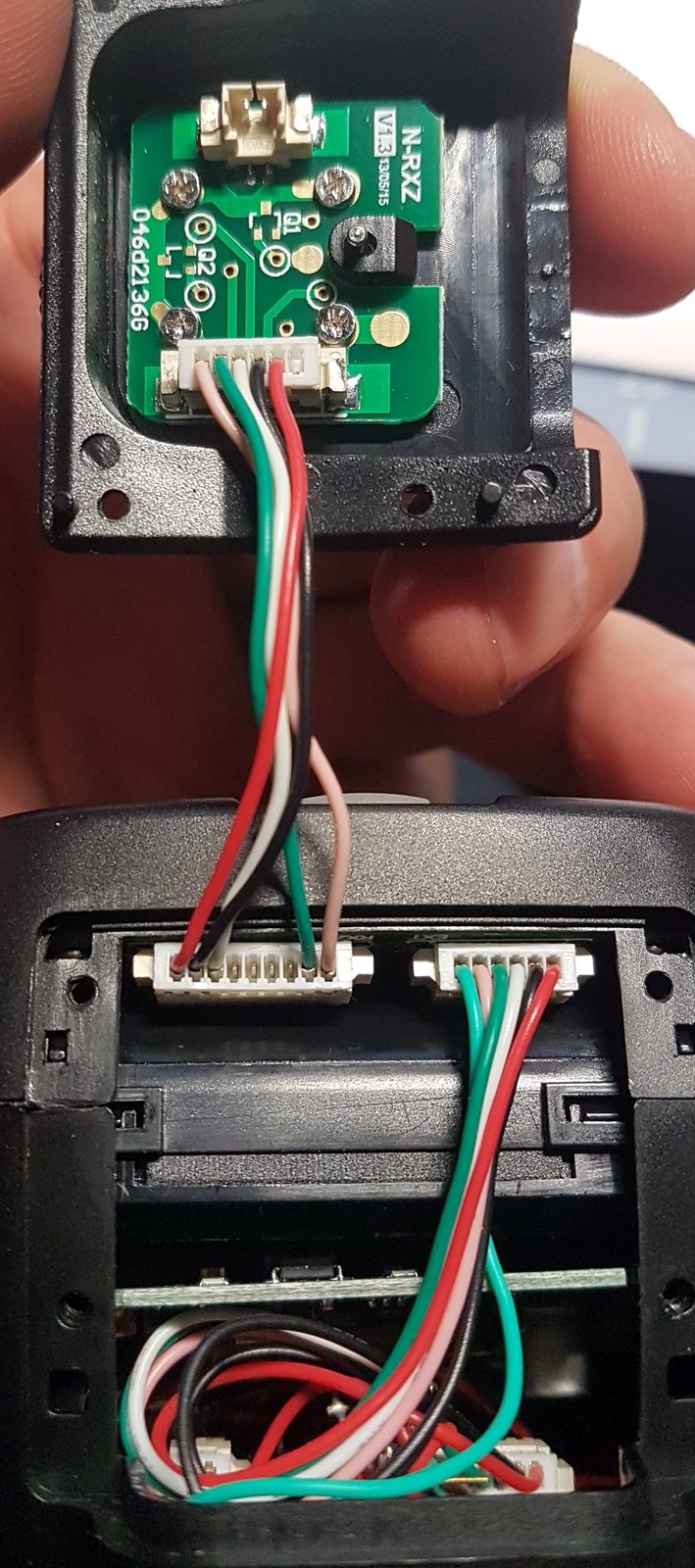

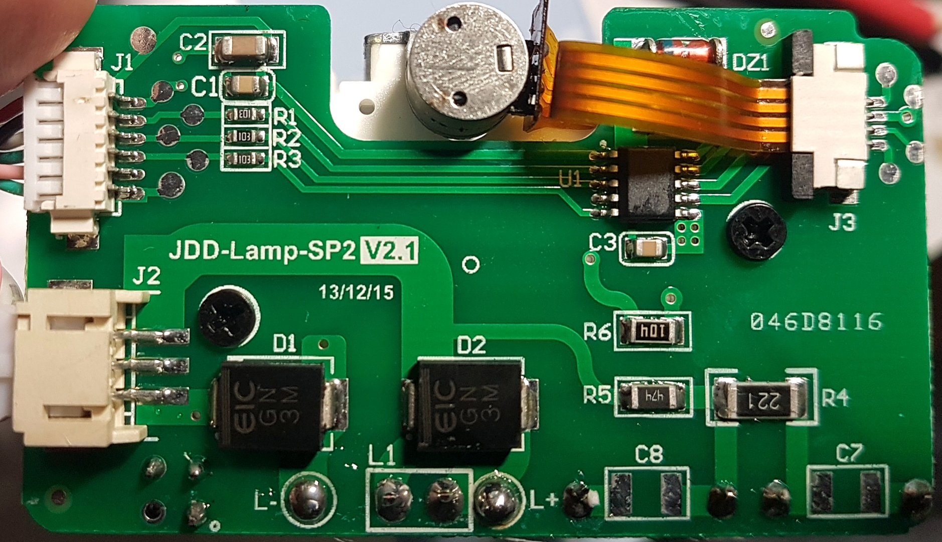

Несколько фото для коллекции. И еще, IGBT в ней RJP4301.
И еще с головы плата.

Спасибо. Схема действительно похожа, плата преобразователя аналогична полностью.
IGBT исправен, диоды D1, D2 в порядке, конденсаторы, обозначеные в Triopo как С7 и С8 имеют емкость 33 nF, а фактически 31.9 и 32,2 nF, что теоретически в пределах нормы.
После измерения емкости запаял их маркировкой вверх, так что добавляю еще одно фото.
