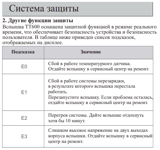

Через некоторое время ошибка E2. После Выкл/Вкл пропадает. Но не надолго. (Эта ошибка вроде защита перегрева)
Zoom не работает.
Получается что две проблемы:
Заменил резисторы R61 и R62 которие должны быть по 1,8 МОм - и заработала!!!.
Но старые резисторы выпаяны замерил и они по 1,8 МОм -??? как так тогда заработала?
Zoom не работает.
- Ошибка Е2
- Не работает зум. (Нужно перепроверить провода)
Последний раз редактировалось Miron 19 апр 2021, 17:54, всего редактировалось 3 раза.

Пока у меня никаких идей нет на сей счёт. Фотография главной платы очень старая viewtopic.php?p=30056#p30056, у вас может быть другая версия. И кроме того, на тех фото обратная сторона печатной платы закрыта ЖКД-дисплеем. Невозможно отследить связи.
В TT685 имеется термодатчик на плате в голове. Здесь тоже, наверное, что-то такое может быть. Поэтому надо бы прозвонить с одновременным растяжением провода шлейфа между главной платой и платой в голове.

Ну, это в первом же сообщении этой темы viewtopic.php?p=26425#p26425 имеется. Уже 3 года как. И без ошибок перевода на русский.
Вопрос ведь не только в том, что означает "E2", а в том, где находится соответствующий температурный датчик, вопрос в том, как микроконтроллер узнаёт о перегреве.
