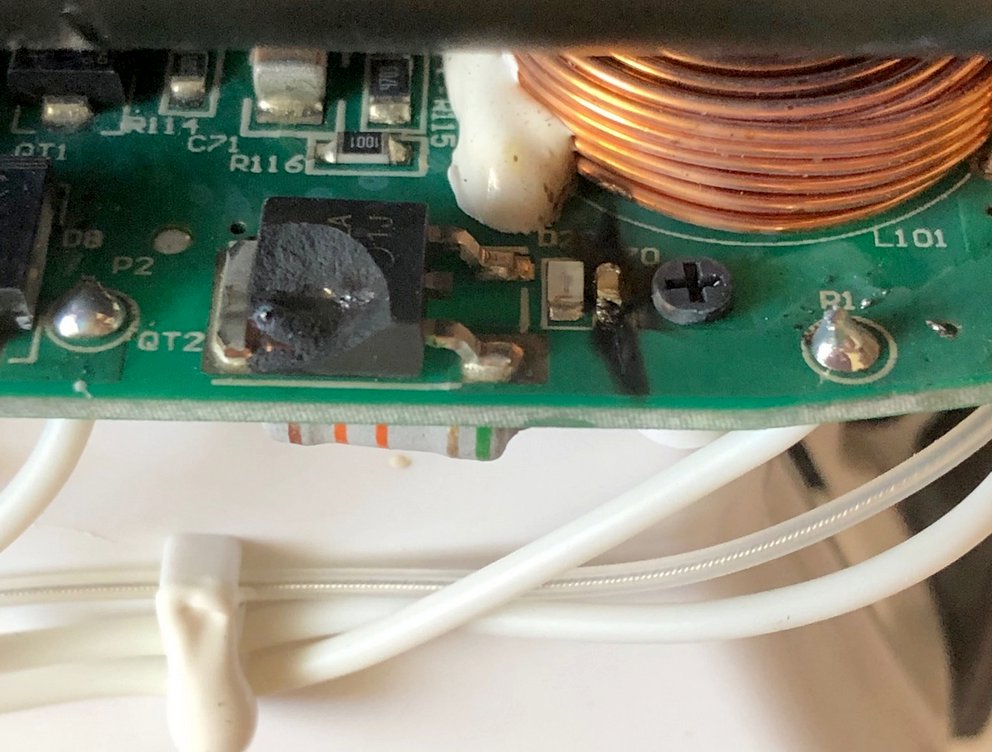

Скажите пожалуйста, а на место диода D22 можно взять донор со вспышек Canon 580 EX или Canon 580 EXII или со старенькой Sigma ef 500 DG Super? Все три имеются нерабочие. Да и конденсатор С70 тоже оттуда бы позаимствовать. У меня он также выгорел, как здесь у "фёдора" и "janvar58". Буду весьма благодарен за совет. Я попробую заменить QT2, D22, C70, и поставить диод на место D12, как вы советуете и отпишусь что у меня вышло. QT2 имеется в наличии, D22 и C70 надо взять у доноров, а D12 придется месяц ждать пока приедет.
Сообщения: 17
Стаж 6 лет 9 месяцев
Откуда: Пенза
Re: Godox Thinklite TT685, есть часть схемы
Непрочитанное сообщение janvar58 » 8 мар 2019, 18:57
D22 и C70 точно нет в ближайших радиотоварах? Они копеечные, в прямом смысле этого слова. Я их покупал в районе 50коп/шт.
KAM
Сообщения: 17
Стаж 11 лет 2 месяца
Непрочитанное сообщение KAM » 8 мар 2019, 19:11
Узнать можно, но нужны же их номиналы. По переписке я понял, что C70 на 0,1 мкф в корпусе 0603, а D22 какой спрашивать? Да и если с неисправных доноров можно взять, то это проще, чем ехать в магаз
Сообщения: 17
Откуда: Пенза
Непрочитанное сообщение janvar58 » 8 мар 2019, 19:20
Тут где-то выше это обсуждалось, D22 - синий светодиод, в корпусе 0805 или 1206. Я сейчас возможно что-то напутаю, но покупал конденсаторы маленькие и чуть побольше. Поставил тот, что чуть больше был. А диод - чуть больше конденсатора, так что скорее всего 1206. Но если в наличии оба будут - возьмите и тот, и тот. Цена у них копеечная.
KAM
Сообщения: 17
Непрочитанное сообщение KAM » 8 мар 2019, 19:33
Спасибо! А еще вопрос, есть ли хитрость как разряжать основной конденсатор, чтобы случайно не закоротить при разборке. С Godox опыта еще нет, я только Canon освоил в этом вопросе, но перешел на Fuji.
Сообщения: 17
Откуда: Пенза
Непрочитанное сообщение janvar58 » 8 мар 2019, 19:40
Вообще для предыдущих систем Godox писали где-то, что надо вынуть батарейки из вспышки, переключить питание на ВКЛ и зажать на несколько секунд кнопку тестового импульса. Для наших вспышек такого описания не нашел, но сделал по той же инструкции, и напряжения на конденсаторе не было. Тем не менее, на всякий случай советую сперва все же проверить тестером выводы.

Здравствуйте, по закономерной случайности, решил посмотреть в интернете как заменить лампу в данной вспышке так как уже 2 года постоянно ней работаю и наткнулся на эту тему. Заметил у себя давно щелчки при работе вспышки. Легкое вскрытые показало аналогичную проблему с выгоранием тиристора, D22 и C70. Правда не успел посмотреть есть ли у меня на плате диод Д12, так как тему читал выборочно.
Сейчас прочитал и вроде понял. Фотографирую всегда на мануале, вспышка работает пока. Вопрос такой, правильно ли я понял, ремонт это замена выгоревших элементов + впайка диода Д12 соответствующих параметров?
Непрочитанное сообщение Impulsite » 16 авг 2020, 09:00
KrukoBons писал(а):
3 авг 2020, 10:39
правильно ли я понял, ремонт это замена выгоревших элементов + впайка диода D12 соответствующих параметров?
Да, обычно этого бывает достаточно.
