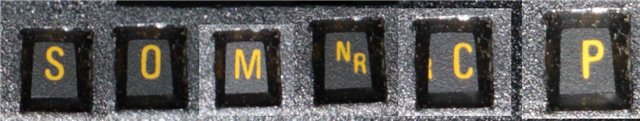

А вот что это за переключатель? Он находится над названием вспышки:
Вспышка многосистемная. Не могу разглядеть, где находится переключатель выбора системы Canon/Nikon/Pentax/Olympus... И сделайте снимок "пятки" крупно, на 600-800 пиксел. Попробую сравнить с имеющимися картинками: viewtopic.php?f=11&t=127

За что отвечает переключатель - без понятия. Вот все его положения:
Изображение (S, O, M, NR, C, P)
Может это и есть переключатель между различными фотиками, но ни в одном положении фотик не определяет вспышку.

Это как раз и есть переключатель систем. О- олимпус, С- кенон, Р- пентакс, М - минольта, S - не знаю. NR - не знаю. Вероятно, что-то обозначающее "без разницы". Может здесь найдете что-то подходящее. :)
Если найдете свободное время, измерьте, есть ли какие-то напряжения на дополнительных контактах относительно бокового в разных положениях переключателя системы, начиная с положения С- кенон. Их уровень возможно в пределах +/- 6 Вольт.

Не помню уже где, скачивая инструкцию к подобной вспышке, прочитал, что NR - это Nikon, Rikoh. А вот для бессистемной камеры следует употреблять S.
