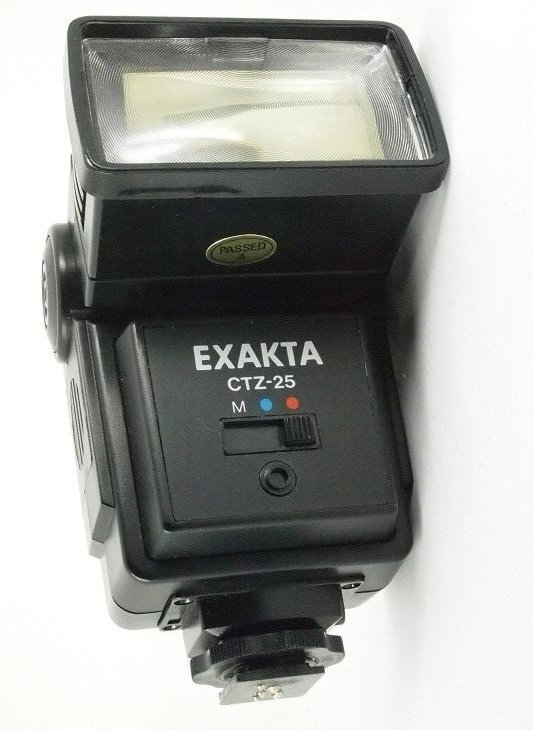

Нужна инструкция и схема вспышки. Может есть у кого?

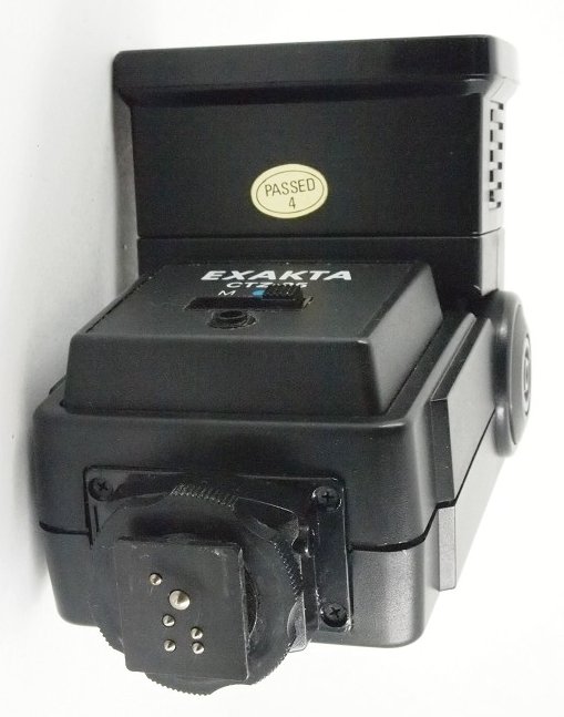

Спасибо, часть вопросов снял. На пятке вспышки 6 контактов *
Хотелось бы знать между какими контактами мерять напряжение. Перебором слишком много вариантов

Между центральным и боковым, как показано на фото: viewtopic.php?p=1412#p1412
