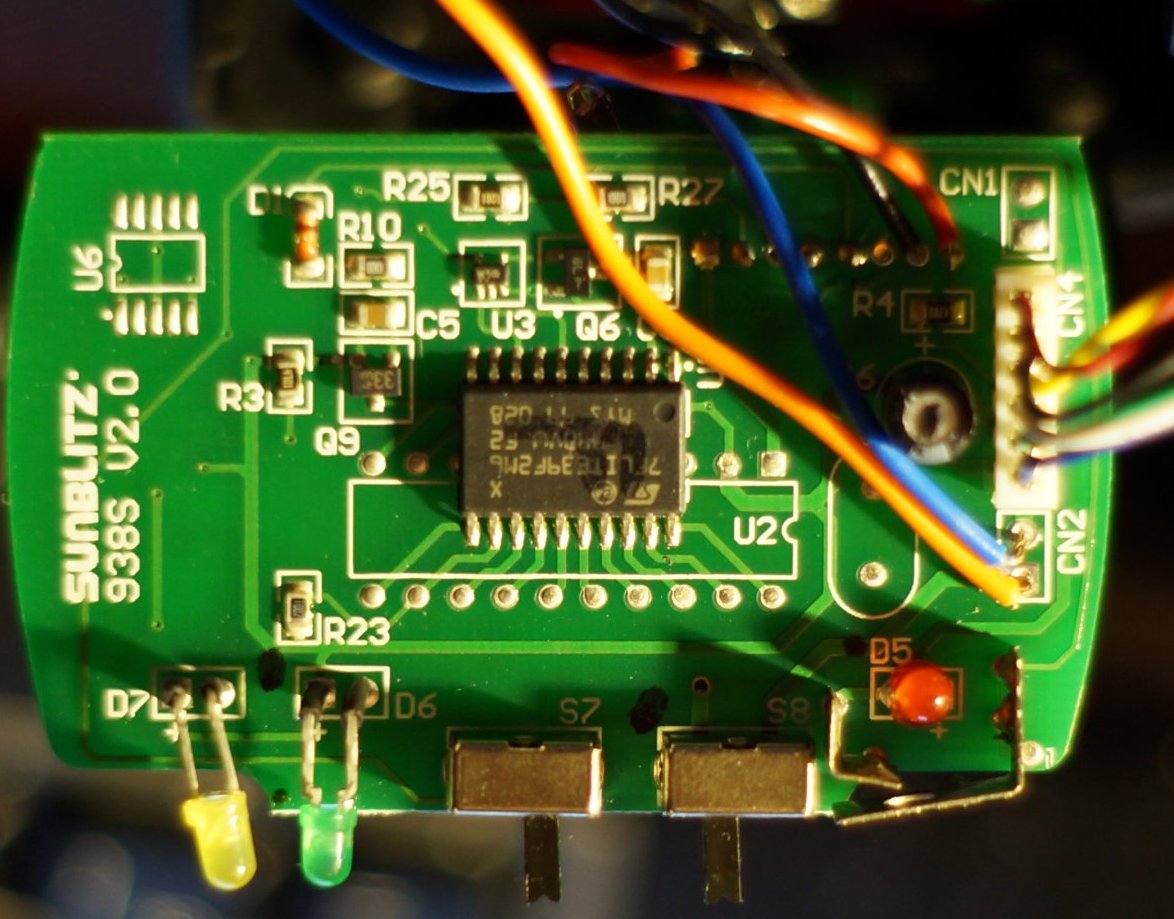

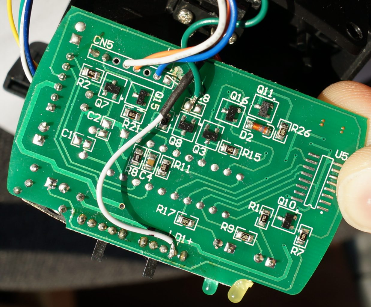

Вот фото основной платы:

Непрочитанное сообщение d-evil » 21 фев 2013, 14:23
Вот еще фото:

Непрочитанное сообщение Impulsite » 21 фев 2013, 15:41
Хорошо. В нижней части вспышки должна быть еще плата с преобразователем. От неё должны идти провода к основному конденсатору. И на ней будут те диоды, которые, возможно, вышли из строя.
Нужны снимки не только плат, но и связей между платами. Сразу снимите провода, которые подходят к основному конденсатору, к деталям на передней стенке вспышки, пайку проводов в ноге.

Непрочитанное сообщение Impulsite » 21 фев 2013, 18:56
Нормально, хорошо!
Желательно еще вот этот вид ctlg/zeikos/hvl36s/af151909c6ae.jpg еще сделать в плане. И постарайтесь показать, что видно под синим конденсатором и черным транзистором здесь: ctlg/zeikos/hvl36s/187bdc5ce368.jpg . Аккуратно немного приподнимите их и сфотографируйте надписи под ними и дорожки.

Желательно еще вот этот вид https://impulsite.ru/ctlg/zeikos/hvl36s ... 09c6ae.jpg еще сделать в плане.
В плане это сверху? Или схему нарисовать?
Если сверху, то вот:
Если схему, то попозже, хотя я знаю только самые основные обозначения.
Готово:
