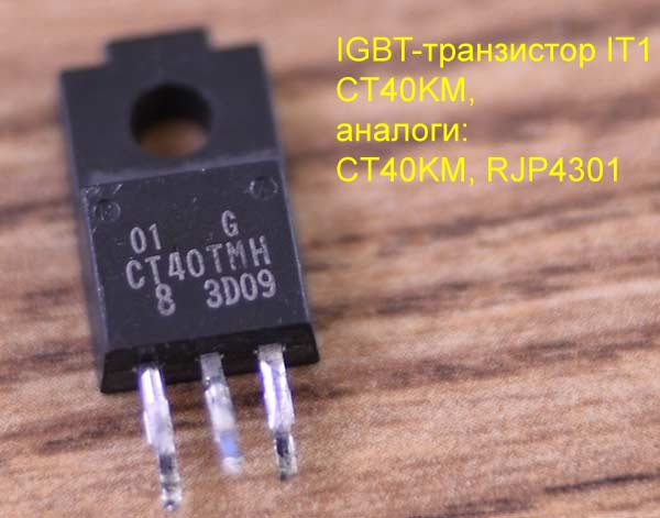

Поиск привел к лампе, которая и была куплена в одном из сервисов Питера за 500р. 41,5х3,5х30? но как бы для SB800. Только что заменил-все работает!

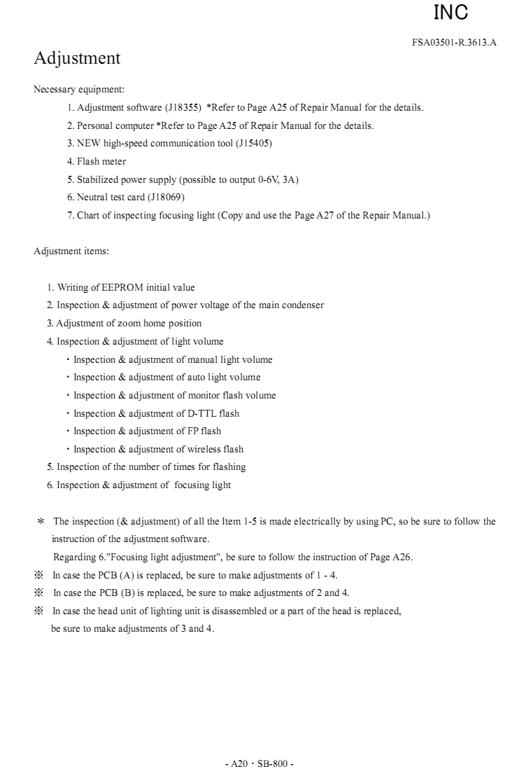

Тогда, думаю, нелишним будет познакомиться с разделом "Adjustment" сервис-мануала sb-800_rm.pdf, где на странице A20 как раз и рекомендуется выполнять среди прочего настройку яркости вспышки вспышки в ручном режиме при замене лампы и при замене платы B PCB. А поскольку заимствованный IGBT может отличаться по своим свойствам от того, который сгорел, то неизбежно старые настройки для режимов GN и Manual могут проявляться так, как Вы описали выше.
Можно попытаться "обмануть" процессор, меняя плотность нейтрального светофильтра в головке вспышки. Если будете это делать, то также постарайтесь зафиксировать, меняется ли при этом величина предварительного импульса в TTL-режиме и насколько, например, измеряя флашметром или иным способом освещенность, создаваемую предимпульсом, в числах диафрагмы на дистанции 1 метр от вспышки.

Вообщем, прочитал я мануал. Нет у меня ни программы, ни высокоскоростного устройства. Как понял, настраивают через firmware вспышки. Лезть туда с самопальными кабелями желания особого нет. Какую надо поправку вводить, я уже вычислил. А в ручном режиме можно её без проблем вносить самому. Одно удивляет, что автоматика вспышки работает на "ура". Практически без промахов. Т.е., замена лампы или транзистора на автоматику совсем не влияет? Понятно, когда режим iTTL, тут камера задаёт верную экспозицию. Но ведь в режиме AA/A вспышка сама отсекает импульс. По идее, должна вспышка грешить недосветами или пересветами. А нет, работает как надо.

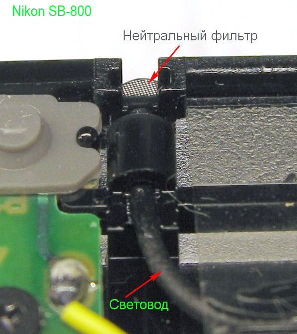

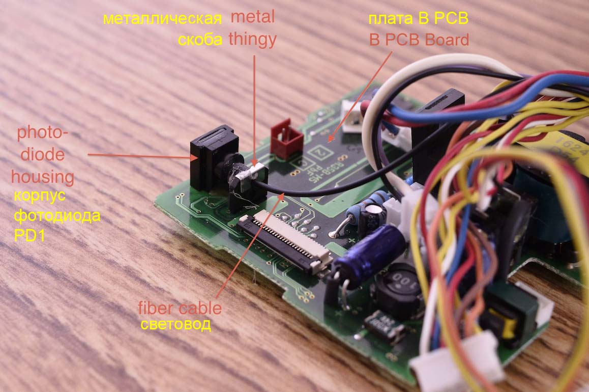

Мне, например, было бы интересно узнать, участвует ли как либо фотоприёмник световода PD1 и величина плотности нейтрального светофильтра в этих режимах. Скажем, если увеличить плотность нейтрального светофильтра, добавив к нему полупрозрачную плёнку, то изменится ли экспозиция в ручном режиме и насколько в зависимости от добавленной плотности? Также, полагаю, будет влиять положение торца световода ближе или дальше от нейтрального светофильтра.
Если в экспозиции в ручном режиме участвует PD1 (световод), то на результат будет влиять также и старение линзы Френеля и то, насколько хорошо задвинут другой конец световода в корпус фотоприёмника PD1 на плате B PCB.

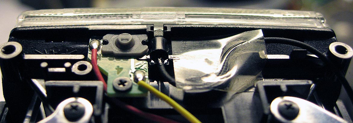

Добавлено модератором: несколько хороших фото, поясняющих крепление световода, из заметки FIX: SB-800 only fires full power (or any other flash):

Неужели так много? В 4 раза! 2 ступени экспозиции - это 2 диафрагмы. Например, разница между 2,8 и 5,6 или между 5,6 и 11 - как раз 2 ступени диафрагмы. Похоже, Вы преувеличиваете.Utif писал(а):после замены оного вспышка пересвечивает на 2 ступени экспозиции?
Вот эти слова: "к слову, вместо 3-х метров ставлю 2" - ближе к истине. Вспышка пересвечивает примерно на полступени диафрагмы, т.е. в 1,4-1,5 раза. Проверьте заделку световода, может он не до упора вставлен в корпусе. Где-то уже об этом писалось на форуме.

Сорри, Вы правы, засветка на 1 ступень, т.е. в 2 раза. Световод в голове смотрел, вроде нормально закреплён. Открою ещё и саму вспышку, вполне возможно, что там проблема с световодом. Хотя, не уверен...

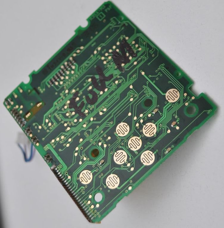

Privet
I am working on a SB800 and found out that it always gives "full M" power. But this is different; not the IGBT problem.
I am sure that a component on the main board (behind the LCD and control buttons) is bad. When I swap the main board, the flash works fine. Do yo know what component is responsible for sensing the light input from the fiber optic wire on the main board? or what else the problem could be?

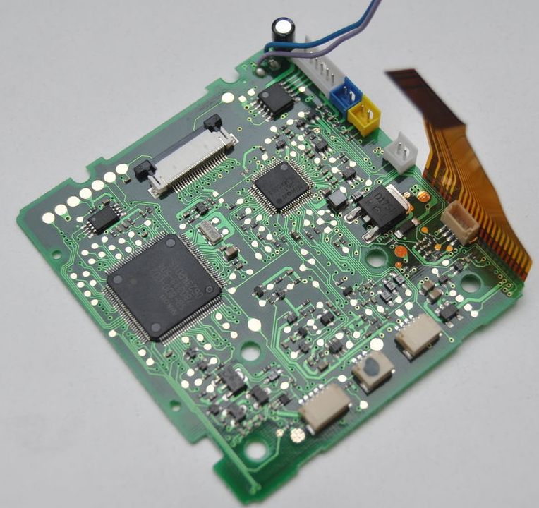

Here are the pictures, there is NO water/acid damage. It looks fairly new: http://s17.postimg.org/jazz3yybj/DSC_6074.jpg http://s17.postimg.org/bjj95eu67/DSC_6075.jpg
Spasibo!

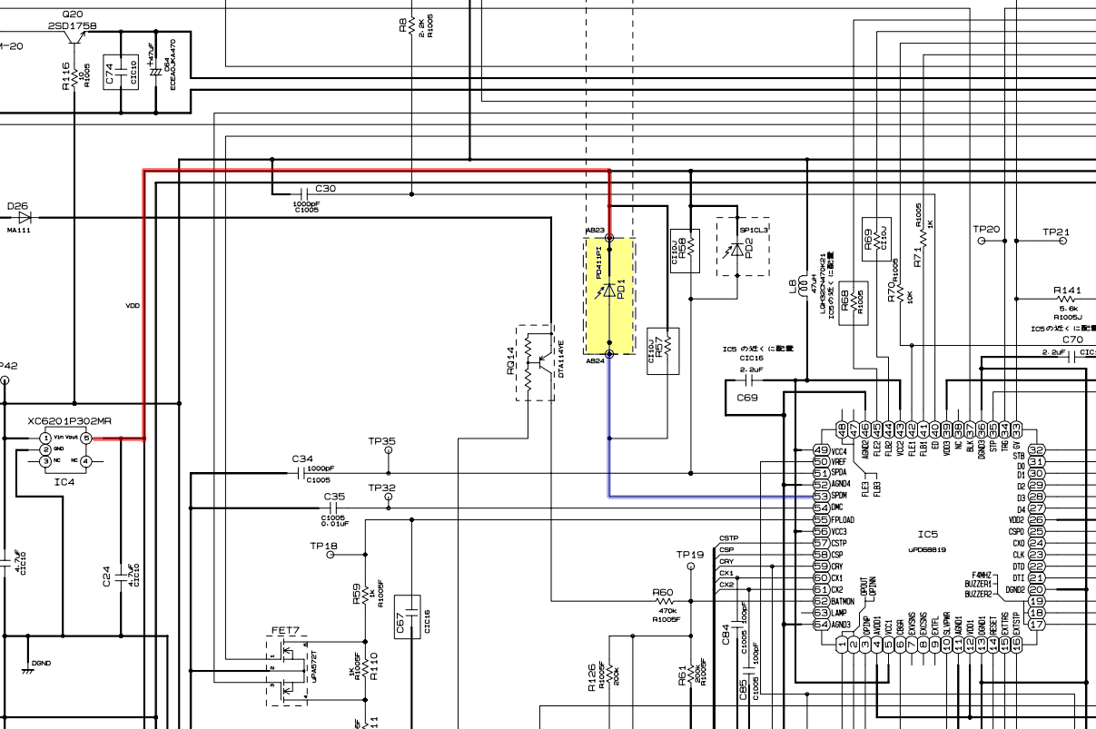

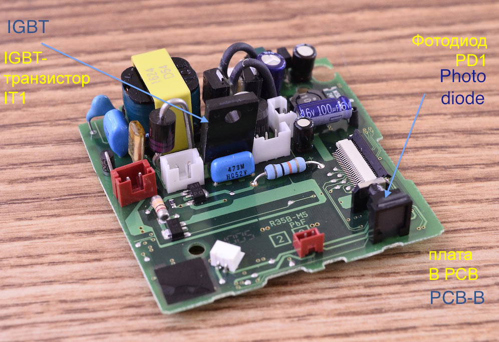

Сам фотоприемник обратной связи (на схеме это PD1) находится на плате B PCB. Его анод приходит на вывод 53 (SPDM) процессора IC5 на плате A PCB. Катод фотодиода PD1 подключен к шине VDD с напряжением около 3 Вольт.
Смотрите схему вспышки в сервис-мануале и раскладку проводов.
PS: И может быть шлейф между платами A PCB и B PCB имеет обрыв или плохой контакт по проводникам AB23 и AB24.

Уважаемый, usturk, сделайте, пожалуйста, фотографии всех доступных плат вспышки SB-800 в плане (то есть осью объектива фотокамеры перпендикулярно к плоскости платы), раз уж Вам пришлось её разобрать. Например, можно сделать снимок платы, просто положив её на планшетный сканер. На ваших снимках, к сожалению, нет резкости на всех деталях.

Privet,
I have five B-PCB.
Three of them have the same problem: they do not trigger. Only I can hear a faint "click". What components are responsible for the trigger circuit? What should I check?
Another two triggers fine but they make a smoke from R97 until it burns. Why is this? What should I check? Q5 and Q3?
Thanks!
Привет!
У меня есть пять плат B-PCB.
Три из них с одинаковой проблемой: нет поджига. Я только слышу слабый щелчок ("click"). Какие компоненты входят в цепи поджига? Что я должен проверить?
Другие две платы обеспечивают поджиг, но резистор R97 дымится, пока совсем не сгорит. Почему это происходит? Что следует проверить? Q5 и Q3?
I have five B-PCB.
Thanks!
Привет!
- Стаж 13 лет 11 месяцев
Re: Nikon SB-800, есть схема и сервис-мануал
Да, R97 может гореть, если Q5 или Q3 пробиты (имеют короткое замыкание, КЗ, между коллектором и эмиттером).
Или на базе Q3 по какой-то причине слишком долго остается открывающее напряжение где-то на уровне 4-5 В со стороны диода D18 или со стороны диода D17.
По идее Q5 или Q3 должны открываться кратковременно, только на время пока происходит импульс.
- Сообщения: 67
- Стаж 13 лет 2 месяца
I understand. Would you know which components are responsible for the ignition? On two of the boards, as I mentioned, everything is fine, R97 is cool but no trigger at all.
Я понимаю. Знаете ли вы какие компоненты отвечают за поджиг? На двух платах, как я уже сообщал, всё в порядке, R97 не греется, но нет поджига.
