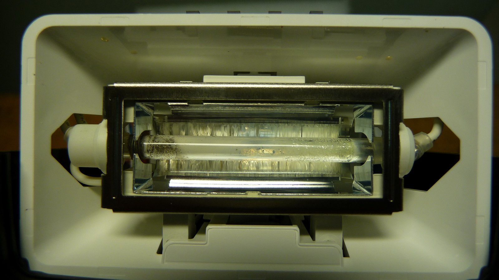

Сервис-мануал супер. Протестил вспышку все указывает на лампу. Правда что китайкие лампы имеют короткий срок работы? Стоит брать китай или искать что-то получше? Почему не работает индикатор перегрева, - это может быть связано с плохой лампой?
Смотрел видео по разборке вспышки. Вспышке вроде 9 лет. Перестал работать, уже давно, индикатор перегрева.
Разобрал вспышку. Вот фото лампы. Обезжирить лампу спиртом норм?
ОК. Нашел лампу. Ссылка.

Непрочитанное сообщение Impulsite » 31 июл 2018, 13:44
bezpeka1 писал(а):Обезжирить лампу спиртом норм?
Полагаю, вам известно, что следы пальцев и другие загрязнения сокращают срок службы лампы.
