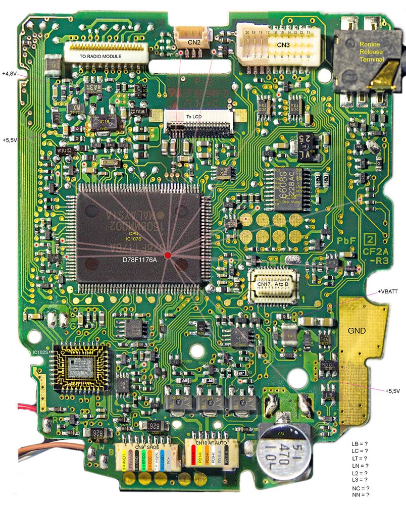

Сергей298, у меня к вам будет просьба, непосредственно связанная с вашим вопросом. И так как вы коллега уже опытный, то надо будет прозвонить ВСЕ контакты разъёма CN17, уже известные и пока ещё не обозначенные, до деталей на плате B PCB и нанести соединения на черновик схемы. Тем самым вы сможете свежим взглядом перепроверить черновик и исправить вероятные ошибки. Например, я сомневаюсь, что верно отыскал VBAT и GND на разъёме.
И, думаю, дело как раз в отрыве паек в этом разъёме или его ответной части на A PCB. И восстановление схемы покажет по каким линиям запускается работа IC304, которая управляет MOSFET'ами преобразователя, и вообще, как плата преобразователя взаимодействует с главной платой.

Непрочитанное сообщение Impulsite » 4 апр 2017, 23:13
Если вы сделаете прозвонку цепей и покажете связи на видах платы, то я по вашим результатам смогу дорисовать схему. Вот сейчас я добавил туда FET6, FET7, FET8, Q402.

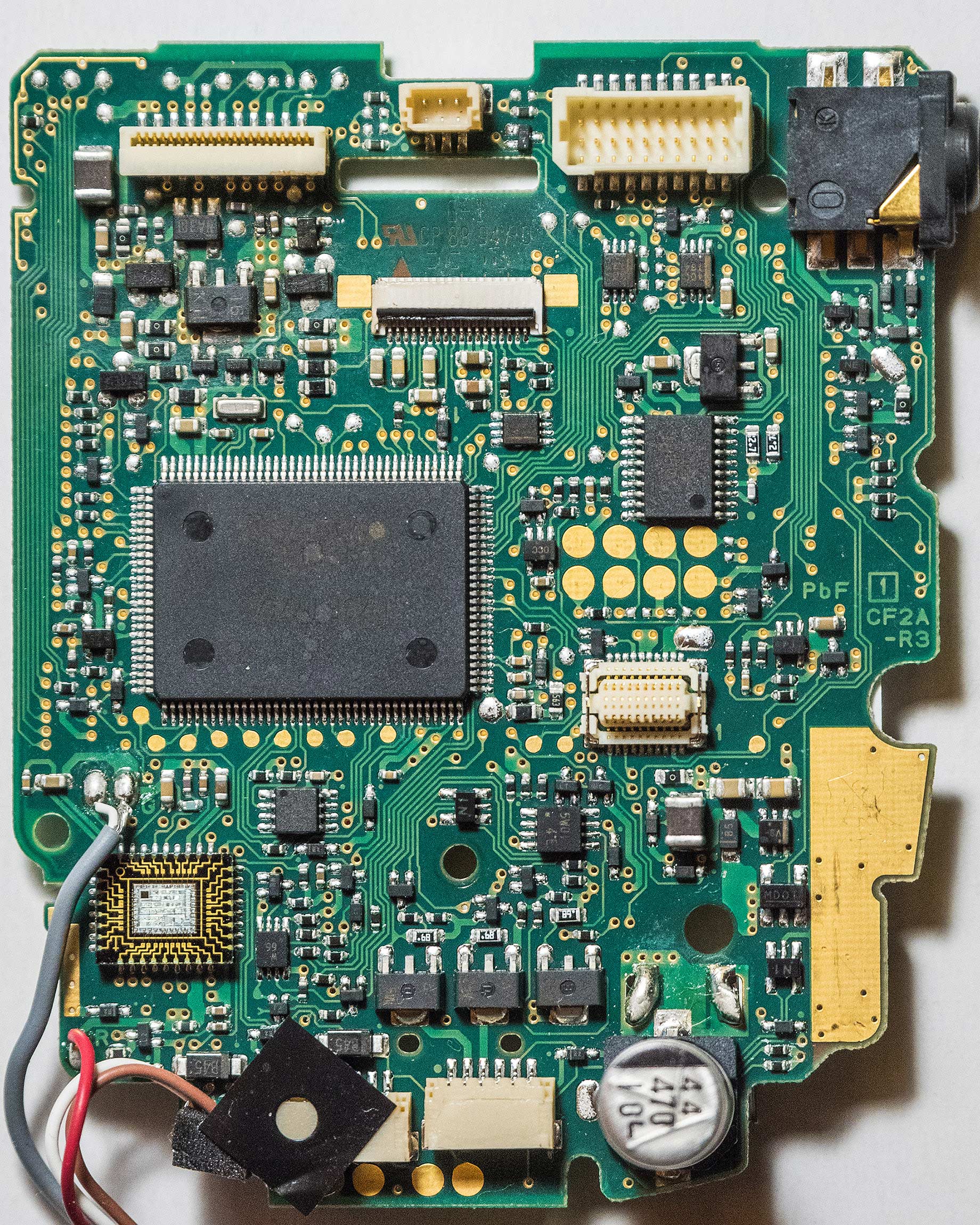

Непрочитанное сообщение RaBaDaN » 28 апр 2017, 18:59
Возможно кому понадобится для поиска дорожек. Основная плата без наклейки и процессора.
Re: Canon 600EX-RT, есть часть схемы
Непрочитанное сообщение Impulsite » 28 апр 2017, 19:45
RaBaDaN, спасибо, очень хорошо снято.
