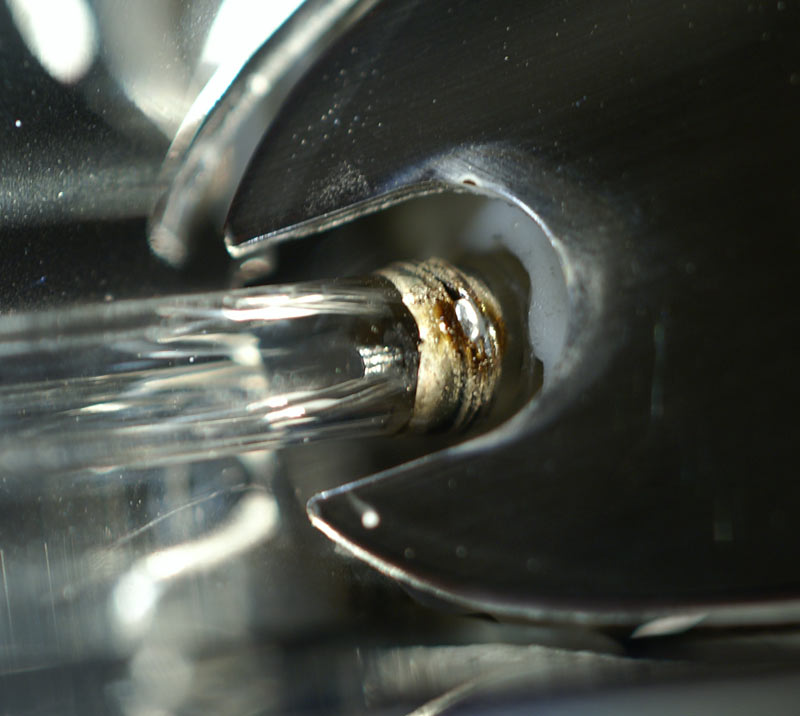

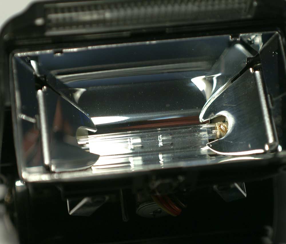

Еще раз проверил работу вспышки в тестовом режиме при открытой головке.
В диапазоне 24-70 мм при нажатии кнопки "Тест" слышны щелчки, искры нет, пробоя на металл нет.
На 85 мм вспышка регулярно срабатывает.
При внимательном рассмотрении у катода, куда подходит белый провод, виден намотанный провод в несколько рядов - см.фото,(следы пайки - это уже мои, пробовал, паяется ли ). К этому проводу и припаян серый провод поджига от трансформатора. Видно, были попытки отремонтировать вспышку до меня. Сопротивление на этом проводе относительно обмотки трансформатора (черный и фиолетовый провода) тоже около 80 ом.
Никакого серебристого электропроводящего лака на колбе лампы я не заметил и она (лампа) не прозванивается ни на каком расстоянии от катода.
Думаю, проблема с поджигом, правда, для меня непонятно, почему на фокусном 85 мм все хорошо.
Думаю, по Вашей рекомендации, делать обмотку лампы, один конец провода подпаять к намотанному уже проводу у катода.
Какой материал провода использовать лучше, надежнее?
Как наматывать - посмотрю в соответствующей теме.
Спасибо за помощь! О результате сообщу.

Re: Minolta 5600HS(D)
Надо затемнить помещение. И смотреть окружение трансформатора поджига и самой лампы. Может быть и пробой высокого напряжения на катушку самого трансформатора.слышны щелчки, искры нет
Это лак, фиксирующий провод, к которому вы пытались припаяться.серебристого электропроводящего лака на колбе лампы я не заметил
Электричество всегда выбирает путь с наименьшим сопротивлением. На 24-70 мм высокое напряжение с трансформатора поджига "уходит" мимо лампы на детали арматуры.непонятно, почему на фокусном 85 мм все хорошо.
Требуется не прозвонка, а на диапазоне десятков килоом измерение сопротивления поверхности лампы (покрытия NESA) по её длине относительно чёрного или фиолетового провода.лампа не прозванивается ни на каком расстоянии от катода
Смотрите текст и комментарии в viewtopic.php?p=818#p818Какой материал провода использовать лучше, надежнее?
Рассматриваю вспышку Minolta 5600HS(D) с ощущением дежавю. Где это я всё уже видел? Ба, да это же Nikon SB-800 практически один в один. В механике зума - точно: https://impulsite.ru/ctlg/nikon/sb800/head3.jpg
И вот какая в SB-800 есть особенность: там металлический рефлектор дополнительным проводом соединяется с вторичной обмоткой поджигающего трансформатора. Это видно и на схеме https://impulsite.ru/ctlg/nikon/sb800/wiring.png Т.е. рефлектор выполняет роль усилителя поджигающего электрода.
abel55, проверьте, пожалуйста, прозвонкой, нет ли прямого соединения металлических деталей рефлектора с минусом батареи или с черным проводом трансформатора поджига. Во всяком случае, если величина сопротивления около 80 Ом, то, значит, рефлектор тоже припаян к поджигу. Если сопротивление в сотни килоом или мегаомы, то рефлектор не подключен к поджигу. И это причина того, почему на 85 мм лампа зажигается, а на 24-70 мм - пропуски зажигания. Поясню: в положении 85 мм лампа максимально отъезжает от рефлектора, воздушный зазор с рефлектором - наибольший. Это обеспечивает более-менее стабильный поджиг.
Когда рефлектор зуммируется в диапазоне 24-70 мм, то лампа приближается к рефлектору и, поскольку электропроводное покрытие лампы нарушено (вы не обнаружили сопротивление NESA-покрытия даже в диапазоне мегаомов), то высокое напряжение с поджига по воздуху бьёт на рефлектор и на ионизацию газа в лампе энергии уже не хватает. Поджиг отсутствует.
Какой вывод? Либо ставить свежую лампу. Либо усиливать поджигающий электрод обмоткой лампы. И я бы предложил сделать так же, как сделано в Nikon SB-800. Подробно это изображено на странице A1 сервис-мануала Nikon SB-800. К алюминиевому рефлектору приклеена скотчем медная пластина, к которой удобно припаять соединяющий провод поджига. Ещё иллюстрация внизу страницы A3: https://impulsite.ru/ctlg/parts/tube/li ... 0-seal.png Думаю, можно рефлектор не вынимать для этой операции. Будет вполне достаточно, затолкать в зазор между металлом рефлектора пластмассовым корпусом оголенный провод, который припаять к поджигу.
Спасибо, здорово Вы все расписали, разложили по полочкам.
Значит так, проверил работу вспышки в темноте.
Вы были правы, проскакивает искра, но бьет она не на рефлектор,как я заметил , а на край рамки(пластины) механизма зума.
Внимательно просмотрел перемещение лампы при зуммировании.
В положении 85 мм лампа находится максимально внизу, ближе всего к поверхности рефлектора и на максимальном удаления от края рамки механизма зума. При изменении зума в сторону 24 мм лампа поднимается, удаляясь таким образом от поверхности рефлектора и приближаясь к краю рамки.
При выдвижении адаптера (зум 17 мм) имеем максимальное удаление от поверхности рефлектора и максимальное приближение к краю рамки.
Сам рефлектор и обе рамки зума не соединены ни с чем и изолированы друг от друга.
Такие вот мои дилетантские наблюдения новичка...
Искра бьет с места, где намотан провод на лампе, у катода.
На примере с вспышкой Canon 420EX viewtopic.php?p=5541#p5541 видно, что второй серый провод поджига уходит в зазор между корпусом и рефлектором.
Можно не разбирать весь узел, чтобы рефлектор присоединить к поджигу. Достаточно просунуть в зазор оголенный провод или медную фольгу (тонкую пластинку), которые должны касаться металла рефлектора. Разумеется, предусмотреть надежную фиксацию этой пластинки (или провода) в зазоре. Она не должна выпасть из зазора самостоятельно от тряски, вибраций во время эксплуатации.
impulsite, приветствую Вас
Сегодня припаял кусочек тонкого провода (жилы) к поджигу, в том месте, где уже намотан провод и где я пробовал паять, и просто проложил его вдоль колбы, не наматывая. Собрал, проверил. Вспышка работает на всех фокусных, во всех режимах.
Вот теперь думаю, как делать: обматывать провод вдоль колбы, как это рекомендуется (а это для меня довольно тонкая, кропотливая работа
) или будет достаточно только соединить поджиг с рефлектором (это проще)?
Учтите, что в том месте провод обмотки может отпаяться из-за сильного нагрева в обычной работе. Зафиксируйте провод, пропустив его внутри кольца "Xenon Bush", затем соедините пайкой с трансформатором поджига.
И вас предупреждают:
Vikt(or) писал(а):Обматывал медным лужёным проводом 0.1 лампу в SB900. После нескольких яростных фотосъёмок провод отгорел в нескольких местах, обрывки попали на электронику и всё сдохло вплоть до процессора

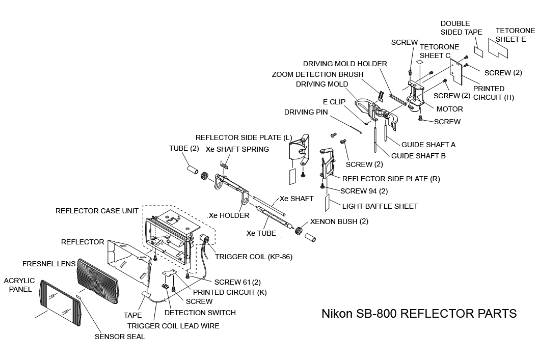

impulsite, а что такое кольцо "Xenon Bush" ?
И все-таки, достаточно будет соединения провода поджига с рефлектором для запуска лампы без намотки провода на колбу или нет?
спасибо.
спасибо.
На рисунке https://impulsite.ru/ctlg/nikon/sb800/r ... -parts.png это пара силиконовых колец, фиксирующих лампу в "держателе" (Xe holder). Если точно, то это не "bush", а "bushing" - изолирующая втулка.
Проверьте. Гелис писал, что с обмоткой лампа будет лучше зажигаться и срок службы будет больше.достаточно будет соединения провода поджига с рефлектором... или нет?
