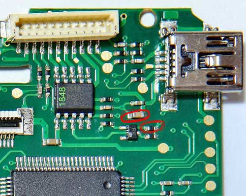

Скажите, подумываю о покупке данного девайса, на прозапас чтоб был. Вопрос: надежнее ли эта модель по сравнению с 568EXII? То есть частота поломок. Или это почти тоже самое в новом корпусе?
- Стаж 9 лет 10 месяцев
Re: Yongnuo YN600EX-RT
Здравствуйте, Spellpir!
Прежде, чем дать ответ, надо удалить повреждённые детали и измерить напряжения на точках 3, 1 и 2 относительно точки GND (корпуса USB-разъёма) или минуса батареи. И сообщите, пожалуйста, величины резисторов Ra, Rc.
Конденсатоp Ca примерно 0,1...0,47 мкФ - вообще, чем больше, тем лучше, т.к. служит для стабилизации напряжения на VCC USB.
"RK" = BFR949T.
И когда почините вспышку, не спешите её закрывать. Потребуется записать напряжения относительно GND или минуса батареи на контрольных точках на плате преобразователя, главной плате и на IGBT-плате.
"RK" = BFR949T.
А номинал какой все таки у резисторов Rb, Ca для покупки аналогичных.
Схемы нет. Поэтому пока кто-то не измерит, никто не скажет какая там величина. Измерив напряжения в указанных точках, можно в большой вероятностью рассчитать величину резистора. Про ёмкость я уже всё сказал.
impulsite, спасибо. Подскажите ещё, пожалуйста, где находится термодатчик? Показывает постоянный перегрев после 3-4 нажатий на кнопку тестового срабатывания.
