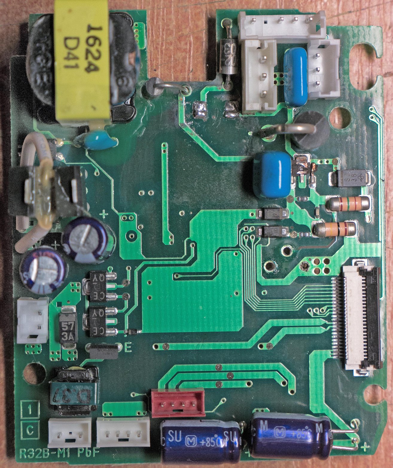

Добрый день! А полное название детали с кодировкой 415 CD (в кружочке в правом верхнем углу фото) подскажет кто-нибудь? Или чем заменить.
Re: Olympus FL-50, Olympus FL-50R
Непрочитанное сообщение Impulsite » 6 дек 2015, 00:59
Это тиристор поджига. Возможная замена: "Тиристоры". И в одной из тем про Canon 430EX или 430EX II были фотографии по аналогичной замене тиристора поджига.

Похоже, что надо добавить ясности в том, чем отличаются FL-50 и FL-50R снаружи и внутри... Serg_14, Вы по ходу ремонта какие-нибудь фото оставили? Можете поделиться?

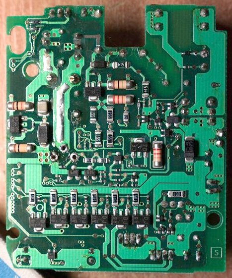

Непрочитанное сообщение Serg_14 » 7 дек 2015, 17:14
Olympus FL-50, фотографировал только 1 плату:
Непрочитанное сообщение Impulsite » 7 дек 2015, 18:00
Спасибо! На ваших снимках стали видны дорожки под IGBT-транзистором. Но, кроме IGBT и тиристора поджига, в сравнении со снимками от vlas34, отсутствует какой-то резистор и на обратной стороне (жаль, снимок мелковат) отсутствует дорожка. Видимо, было КЗ?
Ещё спрошу, какой IGBT применили взамен горелого? В дальнейшем интересно будет узнать долго ли прослужила замена.

Непрочитанное сообщение Serg_14 » 7 дек 2015, 18:52
Вспышку принесли уже в разобранном состоянии. Что клиент замкнул конкретно, я не знаю. Начались пропуски вспышек и вместо того, чтобы заменить лампу, он полез в основной блок. По фоткам видно, что даже дорожки подгорели с обоих сторон платы. Около разъёма резистор на 1 Мом. (я это узнал благодаря форуму и фоткам на предыдущей странице).
IGBT поставил такой же как и стоял - "оригинальный" CT40 (транзистор куплен на ибее, поэтому оригинал в кавычках, т.к. я на 100% не уверен, что продавец написал правду). Хотя из той же партии транзисторы ставились в одну Сигму и в 2 вспышки Yongnuo - пока без возвратов.
