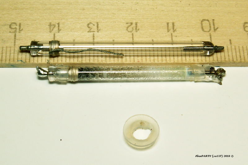

Решил сам сменить перегоревшую лампу в nikon sb 800. Без проблем добрался до лампы-демантировал а при установке новой столкнулся с такой проблемой. На концах стакой лампы были какие-то силиконовые трубочки и лампа устойчиво держалась в местах крепления, что можно сделать либо чем их заменить на новой лампе, а то она как-то болтается. Подскажите плиззз
Re: Nikon SB-800, есть схема и сервис-мануал
Лампы совершенно одинаковые, на старой какие-то трубочки в виде уплотнителей на концах, что можно сделать на новой, чтобы лампа не болталась ( по диаметру) http://flyfolder.ru/20441600 стр 19 вот на фото отметил:
Ещё вопрос. Трубка продается и в каких магазинах или её можно от чего-то взять
Нужно ли обезжиривать лампу перед установкой и чем лучше это сделать?
Используйте 3,5мм-4мм прозрачную термоусадочную трубку. В крайнем случае, белую.smoker60 писал(а):https://impulsite.ru/ctlg/nikon/sb800/6a9b81858d62.jpg
Спрашивайте трубки в радиотоварах.
Да, очищать обязательно. Как бы, если Вы хотите, чтобы лампа работала подольше, то Вы не будете её оставлять с грязной, залапанной колбочкой. Всякая грязь, пыль на лампе приводит к местным перегревам и растрескиванию стекла.
Используйте изопропиловый спирт.
и ещё, пользуюсь канифолью и не могу облудить проводок, отходящий от лампы. Чем посоветуете воспользоваться, может какой кислотой. Спасибо.
Я лудил флюсом ФНА - и то не уверен, что основные электроды залудились.
нужно плотно механически обмотать провод вокруг лампы - а потом пропаять. плюс термоусадка обеспечивает некоторую механическую разгрузку проводов при движении лампы в рефлекторе.
Хорошо облуживает проволочный припой Asahi с флюсом CF-10. Использую 1-миллиметровый.

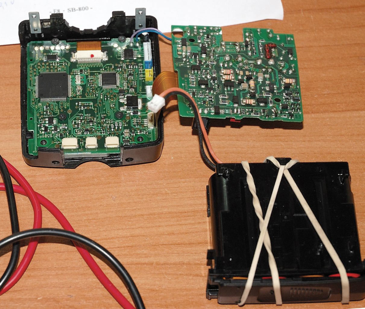

Привет,
моя SB-800 не работает, но интересно ето : когда я разобрал и собирал потом /напрежение конденсатора зануляю с ресисотом 1ком/2вт/ - вот включается, все нормално работает около 10-15 минут активново теста и потом зависнет и не хочет въйключатся. Вькидаваю и вставлю батарейки принудително - но не включается. Через час может для 1-2 минут включается и зависнет снова и потом уже вообще не включается целого дня. Если разобрат и собират - снова работает около 10-20 минут - и так повторение.
проверил почти всех елементов на блока питание и блока CPU, не
нашел ничего сбито. может бьт проблема в питание CPU, и EEPROM-a ?
Помогите - что делат - где искат проблема ?
- Сообщения: 746
Здравствуйте, dareway!
Вспышке уже немало лет, поэтому надо прозвонить (проверить на наличие разрыва) все провода между головкой и корпусом вспышки. При проверке надо их растягивать несильно, тогда, если провод переломлен, то контакт пропадает.
Скачайте схему вспышки. И проверьте напряжения на выходе IC1 (XC6201) (контрольные точки TP42 и TP43). Должно быть 4 Вольта. А также, есть ли на выходе IC4 напряжение 3 Вольта. Полезно проверить ёмкость конденсаторов C16, C22, C24.может бьт проблема в питание CPU, и EEPROM-a ?
dareway, когда зависнет проверьте RESET (TP23).
Привет,
Виктор, LDZ - спасибо для ответы !
Вернулся с работьй и по Вашей указанией, подключил так и установил:
напряжение между ТР42 и ТР43 всегда 3,98 Вольт.
напряжение на выходе IC4 /ТР16 и ТР17 к массе/ всегда 2,98 Вольт.
напряжение РЕСЕТ ТР23 к массу/ТР43/ всегда 2,98 Вольт.
"всегда" - имею ввиду и когда всё работает и когда зависнет.
сначало при установки все проработало /кнопки, меню, красньй свет, стендбай/ около 10 -15 минут. потом на екране осталос меню, красная лампа перестала светит и никаких кнопки не работают /не может вьйключатся тоже/. всех напрежения как прежде написано сидят.
отключил питание, попробовал включит опят - но тепер не включается. напрежения тоже такие как описано.
здес интересно может бьйт что померил ТР37 к масу /ТР43/ и
напрежение бьйло мунус! (-5,93) волта и через минуту плавно стало до плюс (+0,1) волт.
сейчас сидит все вьйключено и через час надеюс опят все поработает для 10-15 минут.
dareway, вспышка включается и работает некоторое время только после отключения батареек и разряда конденсатора, так?

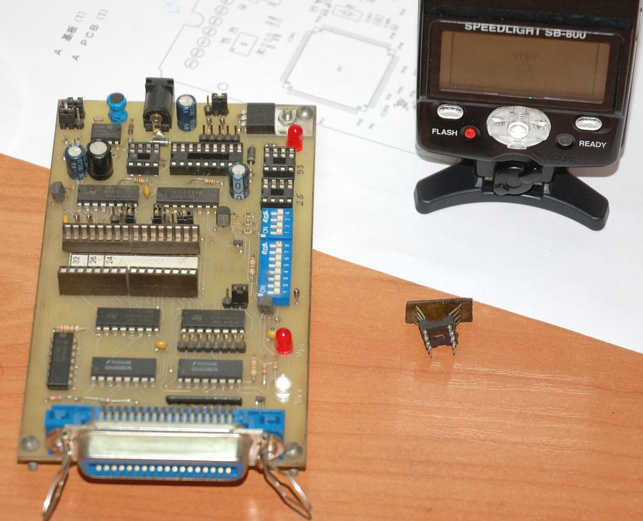

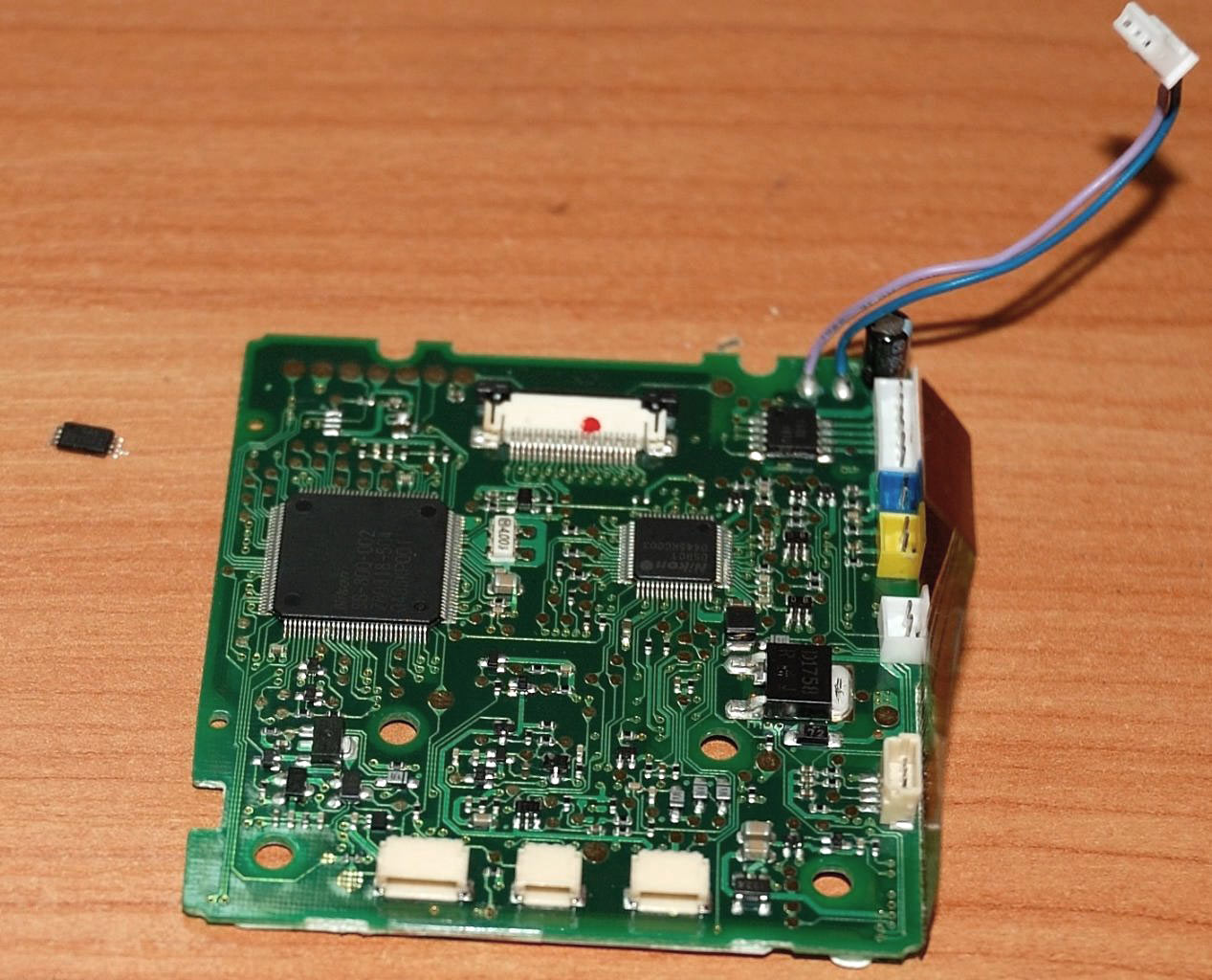

Привет,
спасибо Вам за ответ !
вот решил продолжит тестирования и размышления об моей странной вспышкой - она целый день отдыхала - подключил питание к моей установке двух плат и конечно все сначала было ОК - меню, красный свет, все кнопки работали ... но только 10 минут - потом на экране осталось меню, красный свет пропал и кнопки никак не реагируют
- опять зависло все ...
Потом решил снять IC9 еепрома чтоб перезаписать его.
Решил попробовать и подключил питание к моей установки плат - теперь без этой IC9 память ... конечно инверсный экран - НО красная свет сидела более 20 минут а меню и все кнопки работали без проблема ?
Потом все собрал- и уже два часа тестирую и все пока работает ...
Привет Виктор,
конечно чтения/записания прошивки возможна с ноги вспышку - а то и на сервис-мануале показано, но там есть протокол коммуникацией по шину IC2, который мне неизвестен и совсем не хочу мучить голову этим - когда просто у меня есть обычньй программатор Willem. сделал для себе давно еще назад в времени
переходник для памяти типа 24,25 с SMD-монтажа - видно на этом фото.
уверено могу сказать - вспышка все точно работает.
Поздрави
Поздрави
