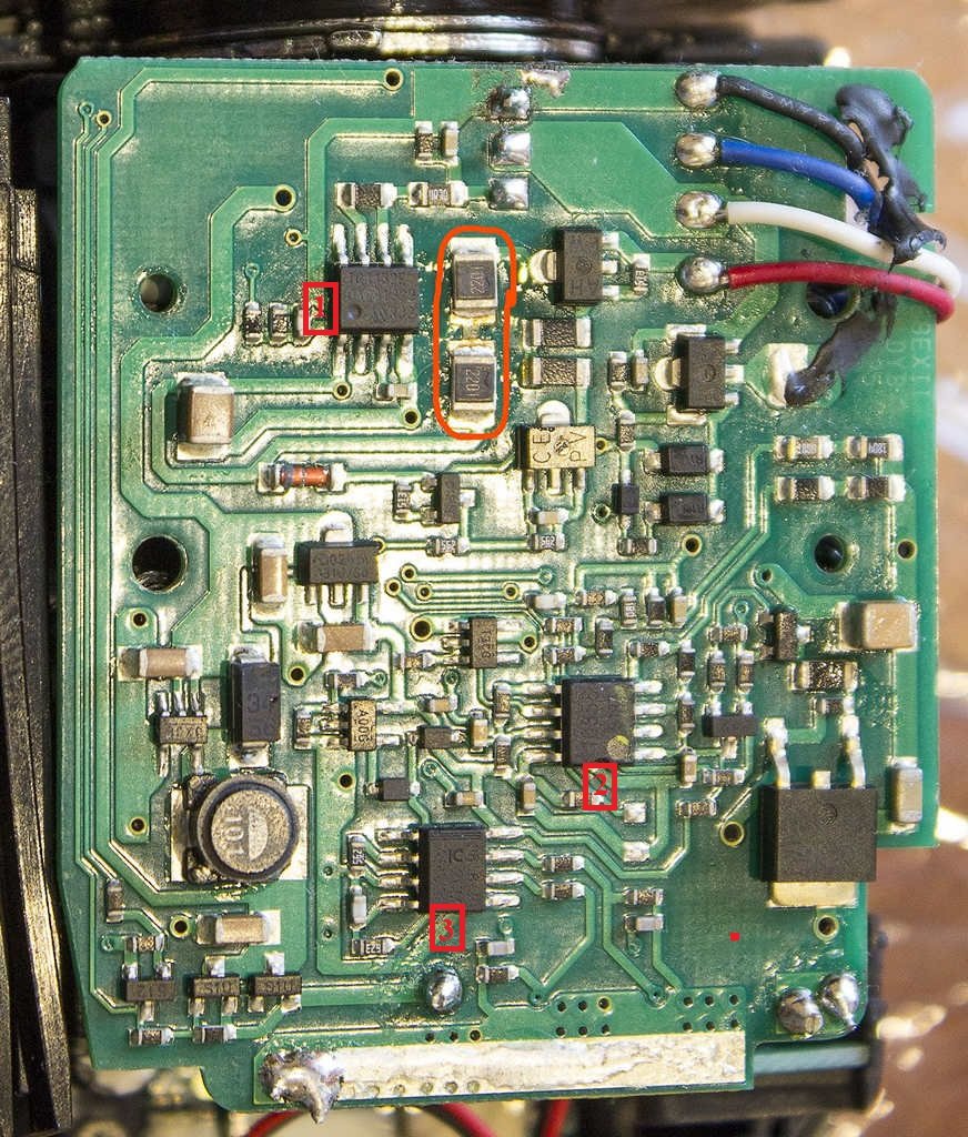

Здравствуйте уважаемые участники форума
Помогите пожалуйста столкнулся с проблемой: в режиме подсветки авто фокуса серией импульсов перестала работать вспышка, ситуация мне казалось идентична как у duron. Вспышка включается работает зум, подсветка меню, можно сделать один пилотный пых только на полную мощность и также греется верхняя часть вспышки. Почитав форум понял что неисправен IGBT RJP4301 транзистор. Оказалось что в Красноярске даже можно купить такой транзистор чему я был очень рад. После замены сгоревшего транзистора решил протестировать работоспособность на 1/128 мощности сделал два пыха и счастью пришел конец. Опять такая же ситуация но после выключения и включения задымились два резистора на 2.2 кОм выключил не успели сгореть. И после пилотного пыха подвисает меню вспышки :'( Как думаете стоит ли менять IGBT RJP4301 опять на новый и поставить по мощнее резисторы. Или дело в чем то другом.
Резисторы, которые задымились, старый и новый транзисторы:

Здравствуйте, sanrays!
Если греются резисторы R146, R147, то проверять и менять по необходимости, кроме IT101 (RJP4301), также транзистор Q112 (2SA1759), Q110 (2SC405), Q109 (KST2222) и драйвер U107 (TC4432) с учетом поправок:
http://impulsite.ru/viewtopic.php?p=16186#p16186
и
http://impulsite.ru/viewtopic.php?p=14243#p14243.
PS: "новый транзистор" - явно перемаркировка. Даже видны следы фрезы, срезавшей поверхностный слой с краской прежней маркировки.
и

Здравствуйте sanrays,
во-первых, если покупали на ebay, вкатите в историю продавца - (минус) и пожалуйтесь администрации, уверяю - попляшет
, если с ali... , там не знаю ...
во-вторых, у вас неудачный свет и плохо различима маркировка микросхем 1, 2 и 3 спишите. пожалуйста, маркировку, только не надо ссылаться на картинку в теме YN568 - первая версия, китайцы ребята своебразные ...

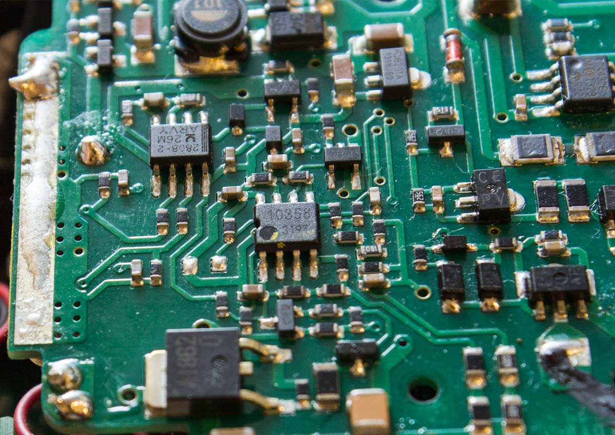

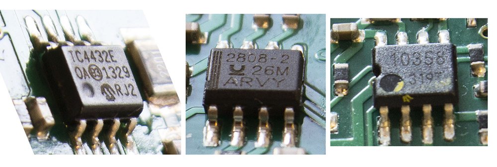

Поддержу вопрос.
sanrays, сообщите текстом или пришлите снимки, на которых можно прочитать маркировку:
- микросхемы 1 - "TC4432C" ?
- микросхемы 2 - "10358" ?
- микросхемы 3- "2808-2" ?
- Стаж 9 лет 7 месяцев
Re: Yongnuo YN568EX II
Спасибо, всё осталось, как было: #p11184.

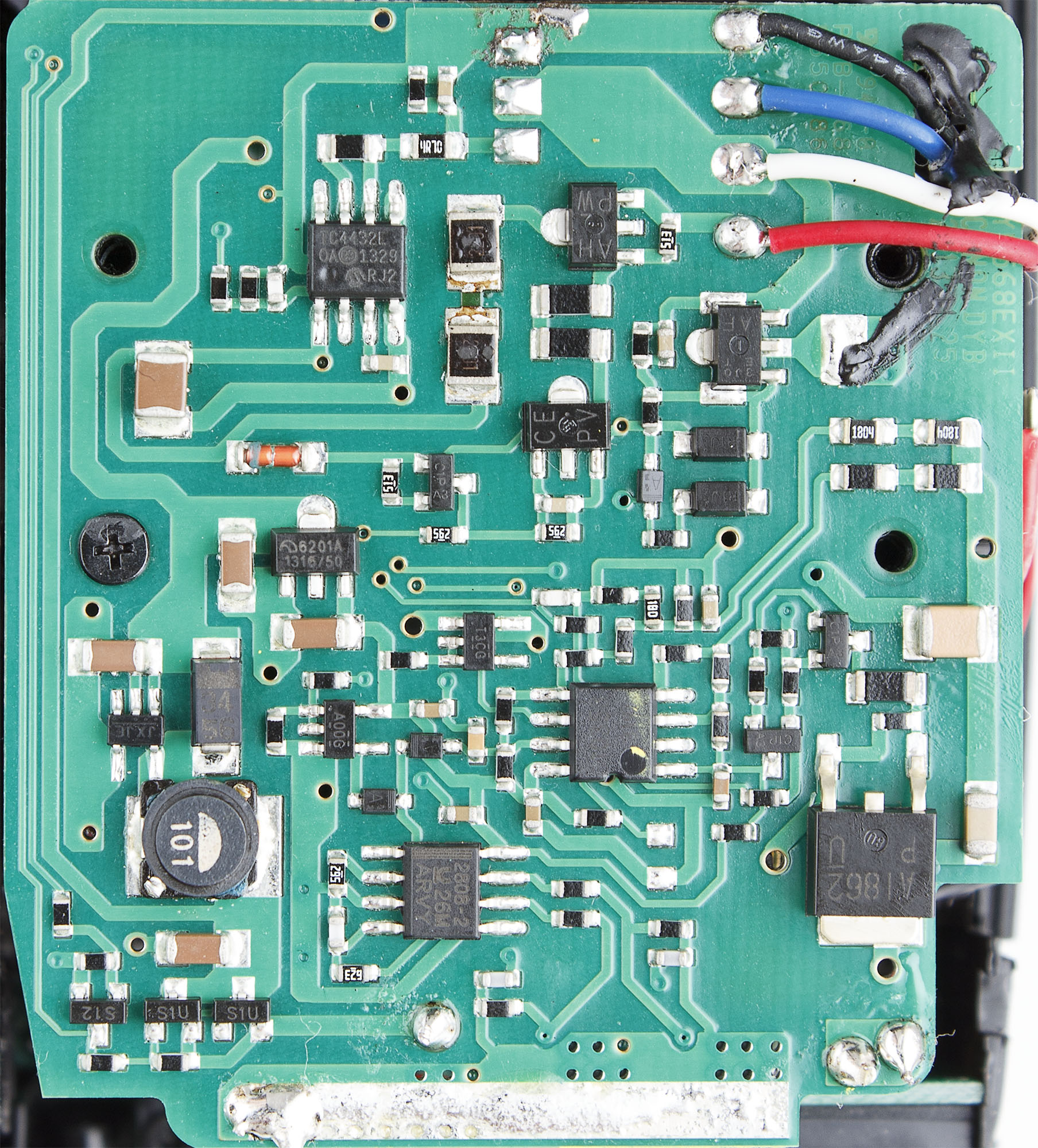

Если вас не затруднит подскажите какие правки из приведенных выше постов относятся к моему случаюimpulsite писал(а):Здравствуйте, sanrays!
Если греются резисторы R146, R147, то проверять и менять по необходимости, кроме IT101 (RJP4301), также транзистор Q112 (2SA1759) и драйвер U107 (TC4432) с учетом поправок: #p16186 и #p14243.
Нужно убрать перемычку между 6 и 8 выводом U107, как здесь: https://impulsite.ru/ctlg/yongnuo/yn565 ... 201505.jpg
и повторить всё то, что сделали duron и eris413.
Если драйвер U107 (ТС4432) поврежден, то он или не передаёт управляющий импульс со своего входа на выход или потребляет в покое необычно большой ток, что приводит к разогреву двух обозначенных резисторов. Поэтому можно:
как можно проверить драйвер нужно ли его менять?
- удалив IT101 (или резистор R151, 4,7 Ом), чтобы не мешал поджиг лампы, включить вспышку и измерить напряжение на 8 "VDD" выводе U107 относительно 4 "GND". Должно быть около 30...33 В.
- Далее на выходы 6 "OUT" и 7 "OUT" по очереди подключать вольтметр и следить там за изменением напряжения при подаче через резистор 1 кОм на вход 2 "IN" напряжения примерно 2,5...5 В относительно вывода 4 "GND". В исправном драйвере напряжение на выводах 6 и 7 (ТС4432) должно подниматься от 0 до почти уровня напряжения VDD.
