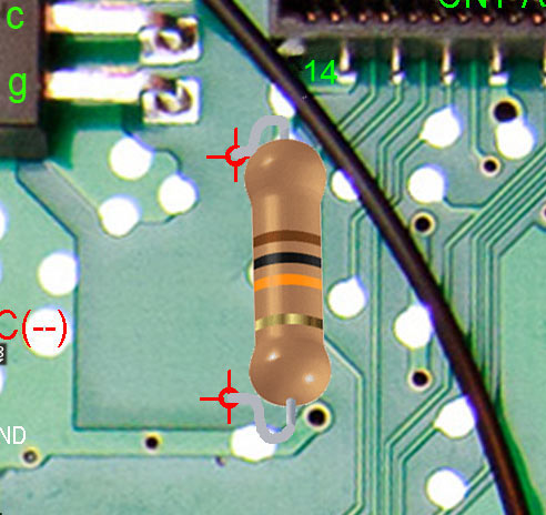

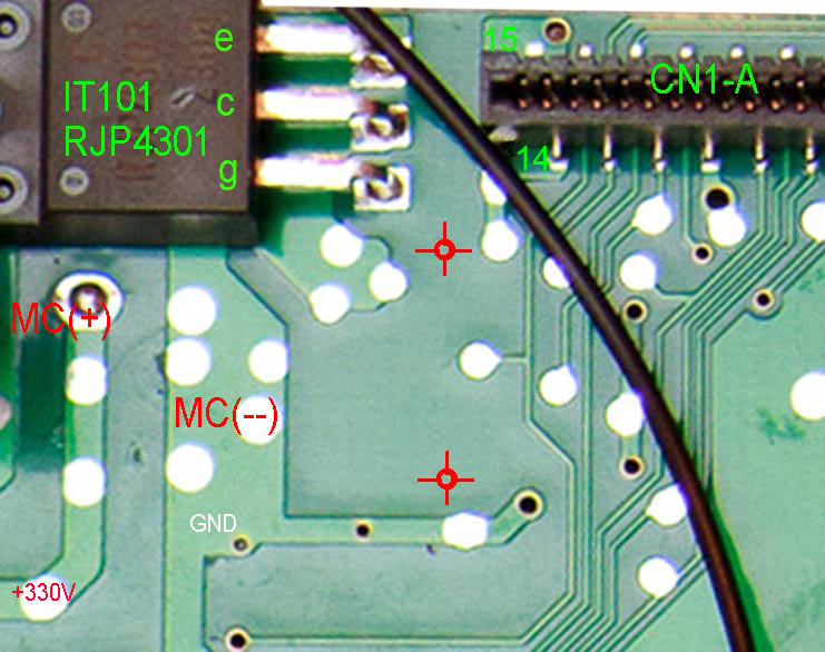

IRG4PC50U, конечно, хорошо, но вполне будут работоспособны и IRG4BC40U, IRG4BC40W, IRG4BC40F, HGTP20N60C3 (в корпусе TO220), которые не так крупны, как IRG4PC50U.
И разрывной резистор вместо R145 + R147, при наличии сверловки, можно поместить на обратной стороне платы, там же, где и IT101. Надо только посмотреть плату на просвет, чтобы убедиться, что нет дорожек в местах сверления отверстий диаметром 0,5-0,7 мм:
Расположение резистора:
Можно сверлить только одно отверстие. Второй вывод припаять к контрольному пятачку, как показано на рисунке ниже:

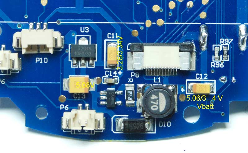

  • Какое напряжение на основном конденсаторе, когда вспышка включена и горит индикатор готовности?
  • Сколько вольт на конденсаторе поджига C301? Пробовали подменять этот конденсатор заведомо исправным, примерно 0,047 мкФ 400В? Какой результат?
  • Проверен ли трансформатор Т301? Проще всего подменой заведомо исправным проверить.
  • Какое напряжение на конденсаторе C306?
  • Есть ли на конденсаторе C107 напряжение около 5 Вольт?
  • Сколько вольт на на конденсаторе C109?
  • Исправен ли драйвер U107? При подаче +3...+5 В на вход 2 относительно вывода 4 U107 на выходах 6 и 7 должно появляться напряжение примерно такое же, как на конденсаторе C109, т.е. около 30 В.
  • На главной плате соответствуют ли напряжения на конденсаторах, указанные на фото https://impulsite.ru/ctlg/yongnuo/yn560 ... oltage.jpg ?
Примечание: все напряжения измерять относительно минуса батареи или относительно "GND", т.е. черного провода на точке 4 разъёма CN8-B.

На точках 1 и 4 было 320-325 вольт, т.е. норма. Но я могу, на всякий случай, провести повторный замер.
В ручном режиме пых на уровне 1/1, эквивалентный 1/16 от полной мощности, может означать снижение ёмкости в 16 раз, т.е. меньше 100 мкФ.
Да, мне это кажется очень странным - что у конденсатора настолько упала ёмкость. Меня бы не удивил пробой конденсатора, но такое снижение ёмкости - странно.
Если эксперимент с заменой конденсатора пройдёт неуспешно (яркость картинки упадёт), то следующей на подозрении станет прошивка?
