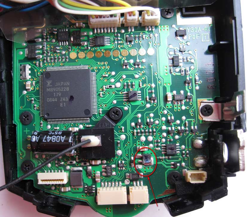

Пришла тут ко мне Canon 430EX II, после падения, не включается, и вообще не подает никаких признаков жизни.
После разборки и осмотра, обнаружил один поврежденный элемент на процессорной плате, внешне похожий на транзистор. Наверное, в момент удара, он был разбит торцом платы преобразователя напряжения.
Его корпус раскололся на две части, одна из них отвалилась и потерялась, вторая осталась на плате.
Никогда раньше не приходилось вникать в эту часть схемы, поэтому даже не подозреваю, чем его заменить.
Подскажите, пожалуйста, что это за деталька, и чем ее менять?
Это IC16 - интегрированный стабилизатор (LDO) на 4,8 Вольта. См. схему и сервис-мануал Canon 430EX http://impulsite.ru/viewtopic.php?p=7078#p7078.
- Сообщения: 89
Спасибо, буду искать, где взять такой стабилизатор.
А не подскажете какой это был стабилизатор (его маркировку), или аналог? Перекопал доступные магазины, нет ничего у них на 4,8 вольта. Если установить регулируемый 1117, будет ли нормально работать? Какой ток через него идет?
Не измерял. Но, предполагаю, до 100 мА. И, в принципе, можно и регулируемый поставить. Если напряжение на входе стабилизатора, т.е. на C54 достаточное для работы с AP1117, у которого падение напряжения VDO до 1,8 В - что может оказаться слишком много для того напряжения, которое в наличии на C54.Какой ток через него идет?
Кстати, вы, наверное прочитали, там в мануале (раздел Circuit Description) нет ли указаний, почему именно 4,8 В? Почему не 5,0 В? Обычно это имеет значение там, где происходит сравнение напряжений, формирование каких-то опорных уровней. Поиск не дал уверенного представления какой стабилизатор под этой маркировкой скрывается. Возможно, по цоколёвке подойдет из серии SM6201.
И, например, вроде бы ничто не запрещает использовать NCP4623 в корпусе SOT-89-5, замкнув перемычкой выводы 3 (EN) и 5 (IN).
