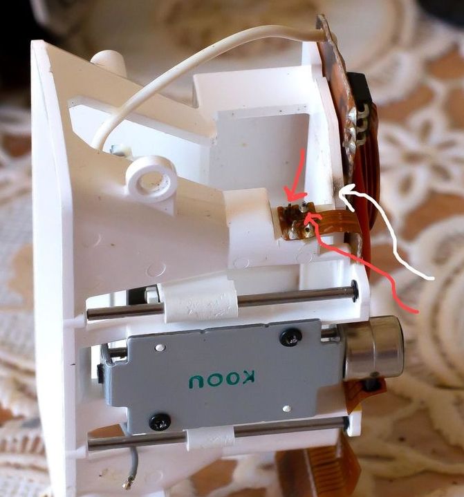

Добрый день! подскажите пожалуйста, есть проблема, при установке аккумулятора в вспышку Canon 580EX 2 сразу включается питание запускается дисплей, при этом положение рычажка вкл. и выкл. питания в положении выкл, дисплей висит ничего не управляется, в голове вспышка не двигается, в голове стоият два маленьких чёрных датчика- один сгорел, после этого всё так стало, буду очень благодарен за подсказку, СПАСИБО

Здравствуйте, vitali!
Покажите на фото, про какие "два маленьких чёрных датчика" Вы говорите.

- Стаж 12 лет 5 месяцев
http://postimg.org/image/6u83tv04z/
Красными показано место пайки датчиков, белым обгоревшее место после хлопка.
Судя по фото, была замена лампы и, видимо, электроды лампы не были заизолированы трубками так, как это рекомендуется в сервис-мануалах.
Что и привело к высоковольтному пробою по воздуху и повреждению главного процессора. Самый простой ремонт - это замена главной платы. Возможно, также и платы в головке или некоторых деталей на плате.
