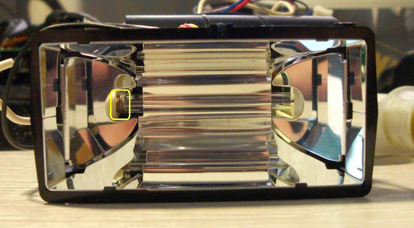

Фото лампы Speedlite 420EX:

Поджигающий электрод лампы обычно соединяется изолированным эластичным прводом с выводом вторичной катушки трансформатора поджига. Вот здесь, viewtopic.php?p=5497#p5497, на втором снимке видна оранжевая оболочка трансформатора.

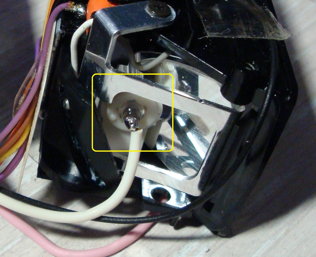

Да, я это понял, но тут со вторички трансформатора поджига провод идет на светоотражатель, припаян к медной фольге, которая приклеена к отражателю. Потому я и в заблуждение, то ли оторвать провод с светоотражателя и припаять к лампе, то ли вывод с лампы обрезать...
И еще, IRG4BC40WPBF подойдет на замену IGBT?
Со стороны пришла помощь ) Оказывается 2 провода идет с поджигателя, на отражатель и на саму лампу. Так вот того что на лампу нет, спасибо предыдущим "мастерам".

Установил лампу, восстановил провод с поджига на лампу (возможно установил провод чуть тоньше оригинального). Устанавливал лампу ориентируясь на фото уже имеющиеся на форуме, т.к. я не видел первоначального состояния данной вспышки.

Не вижу на выводах лампы изоляционные трубки - обычно прозрачная 3,5 мм термоусадка. Был случай с аналогичным рефлектором Nikon SB-800, когда без изоляции из-за высоковольтного пробоя с анода на металлические детали рефлектора повреждался IGBT-транзистор.
Посмотрите в инструкции в Nikon SB-800 подробно показано, как следует изолировать пайки на лампе.

impulsite, спасибо! Все же предохранитель в Киеве довольно редкий, хотя и нашел в одной фирме, буду звонить интересоваться. Кстати, термопредохранитель достаточно на клей посадить между транзисторами, или не будет лишним на термоклей?
Касательно выводов с лампы, провода припаиваются прямо, не под углом 90 градусов? Почему-то думал так компактнее под корпус.
Изоляцию думал сделать из термоусадки, но, думаю, она будет подгорать. Подумываю жидким силиконом по капле капнуть на контакты, он обтекает и принимает нужную форму. Так делают на вспышках в зеркалах Canon. Вот силикон и изоляцией послужит и не будет выгорать, т.к. там температура порядка 300-400 градусов предельная

Crem@tor, если есть термоклей, то это лучше. В крайнем случае и КПТ-8 сгодится.
