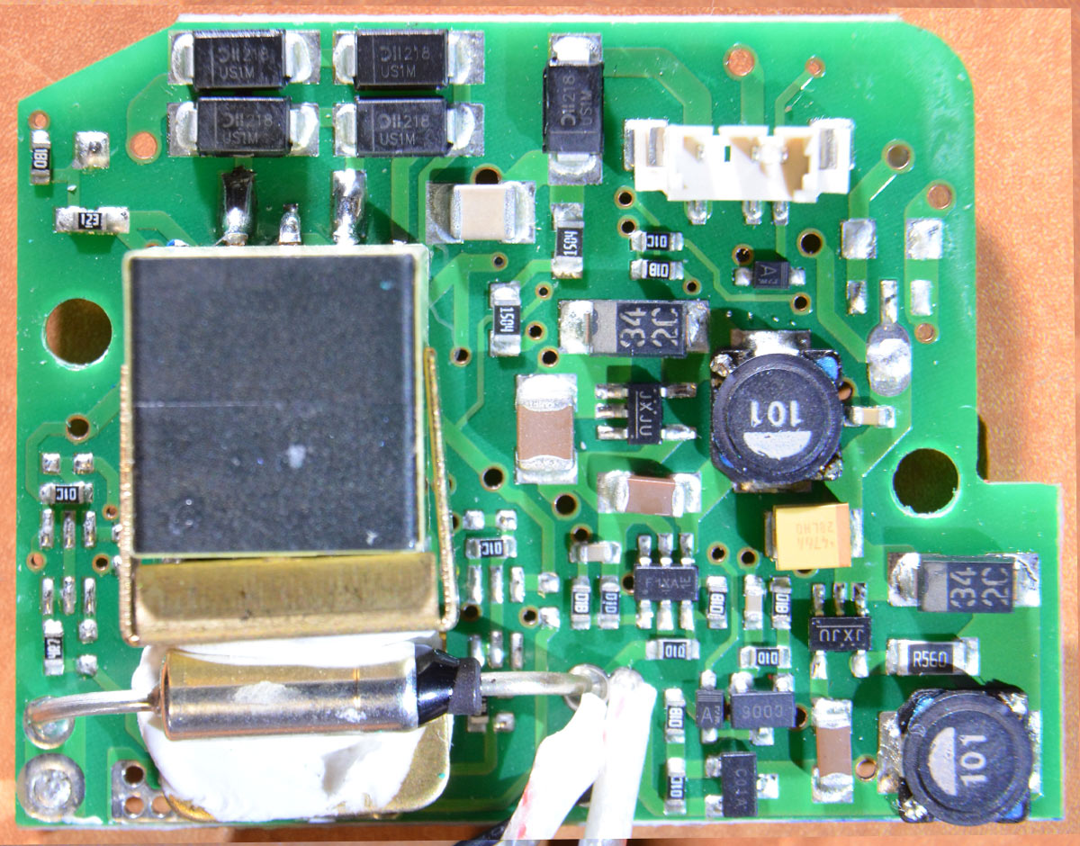

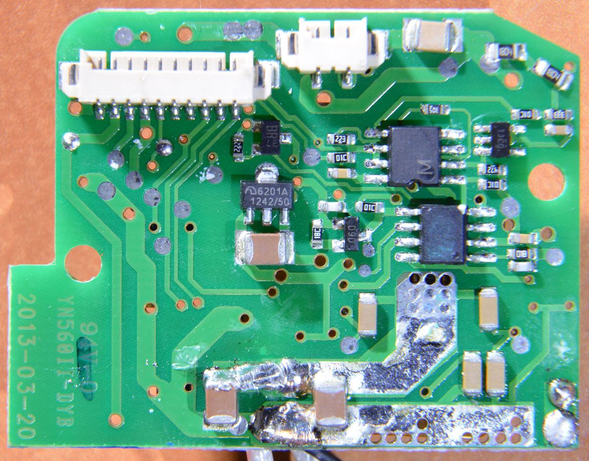

Здравейте, днес разглобих светкавицата има утечка от 0,005 ампера проблема е в тази платка с батерииния отсег която е на снимката, всички букси съм изключил от нея а има консумация. Какво да правя по натам?
Здравствуйте, сегодня разобрал вспышку, есть утечка 0,005 ампер. Проблема в платке на батарейном отсеке, я отсоединил все разъёмы, а ток утечки остался. Что там делать?
- Стаж 13 лет 11 месяцев
Re: Yongnuo YN560-II
О, уже хорошо! Как я понял, Вы разъединили все разъёмы и установили, что "потребитель" находится на плате преобразователя, показанной на снимке выше. Только думаю, что потребляемый ток всё же 0,005 Ампера (это равно 5000 микроАмпер или 5 миллиАмпер), а не "0,005 микроампер", как Вы написали.
Сделайте хорошие снимки этой платы преобразователя с обеих сторон, чтобы я смог разглядеть детали и привязать номера деталей схемы.
На фотографиях я покажу точки, в которых надо будет проверить напряжения и проверить состояние деталей. Не экономьте на мегапикселах и мегабайтах, чем более качественные будут снимки, тем лучше. Выложить их можно на любом доступном сервисе, хостинге картинок, где не уменьшают размер фотографий.
Еще лучше, если сможете сделать фотографии всех плат (каждую с обеих сторон), которые имеются в открытой части вспышки. Вот примерно такую подборку, как здесь:

- Сообщения: 16
- Стаж 12 лет 10 месяцев
Re: Yongnuo YN560-II (вторая версия)
Схемы нет пока, но она, судя по фото, очень похожа на предшествующие вспышки.
Я попробую на днях зарисовать хотя бы основное. А Вы измерьте сопротивление на плюсе и минусе батареи. Если потребляемый ток составлял 5 мА (как Вы сообщили раньше), то сопротивление должно быть около 6В/0,005= примерно 1,2 кОм. В дальнейшем можно будет, отпаивая некоторые детали или выводы деталей, искать место "утечки" через изменение сопротивления на выводах батареи.
Добавлено модератором 7 августа 2019: схема размещена в первом сообщении viewtopic.php?p=5976#p5976
