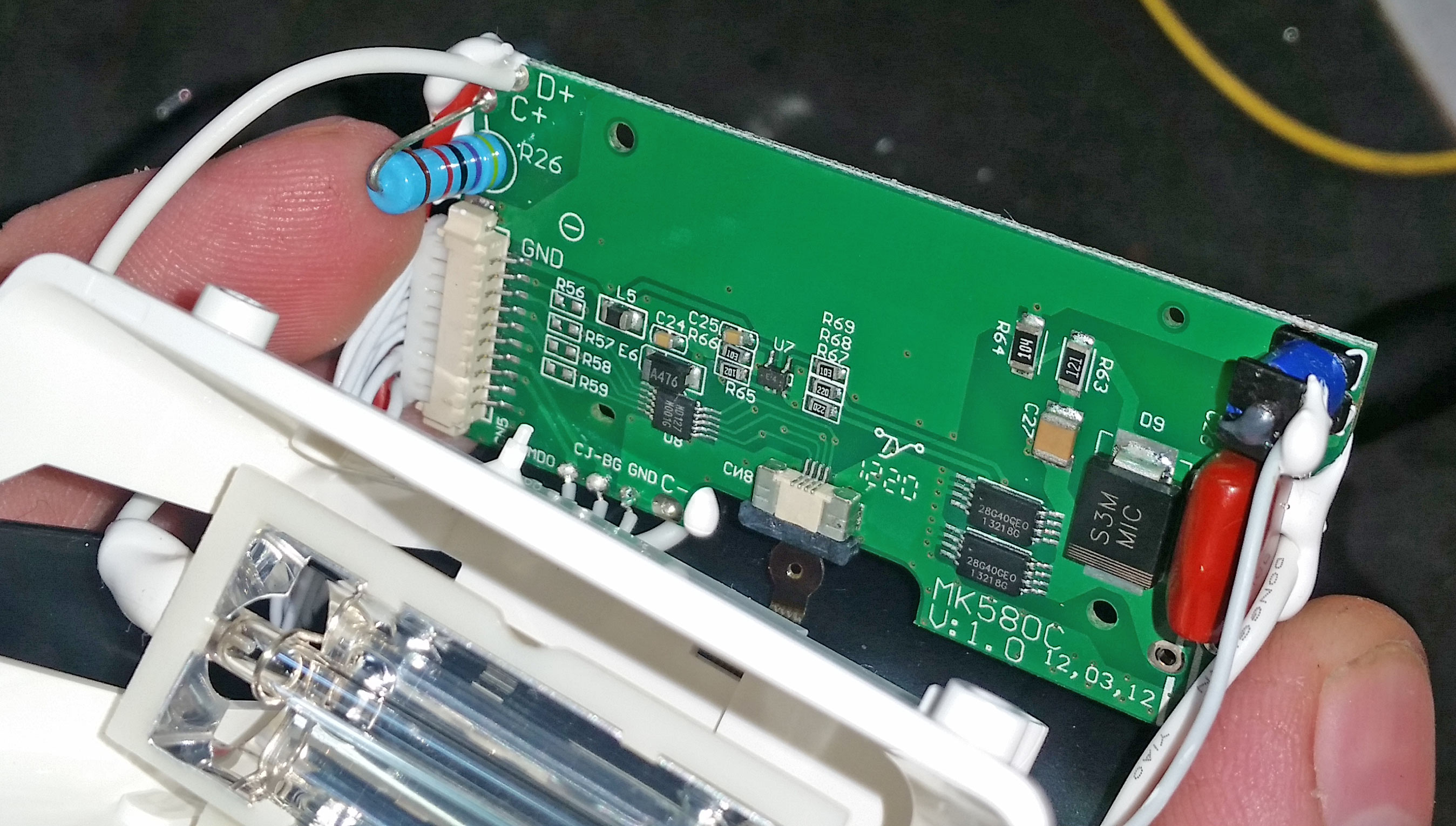

Ахтунг! Они все поменяли!
Открыл 580/2 и не увидел практически ничего знакомого.
Проблема - нет пыха. конденсатор заряжается до готовности, импульса нет.
9467 это IT1 похоже
Может есть схема?
Добавлено модератором: Это не Canon. Это подделка от Meike. Вернее, Meike MK580, замаскированная под Canon 580EX II: viewtopic.php?p=11900#p11900
IGBT здесь - пара AP28G40GEO (или GT8G133) на плате лампы.

В вашей местности тоже есть такие хитрож...е, которые думают, что можно за 1/3 цены купить Canon 580EX II и "запанувать"? :)
А вспышка вполне может быть рабочей лошадкой, как и прочие Yongnuo, если:
- добавить DC-DC с выходом на 17-18 В, или стабилизатор напряжения (узел с резисторами R146, R147 и проч.), как у Yongnuo, но только на 17-18 вольт,
- поставить драйвер типа TC4420, IR4427S и т.п., который позволит применить
- IGBT из серии IRG4BC40, IRG4PC50... или даже RJP5001 - для них даже предусмотрено место на плате лампы.
В общем, несложные добавления, которые уже выполнял коллега melk viewtopic.php?p=5235#p5235.

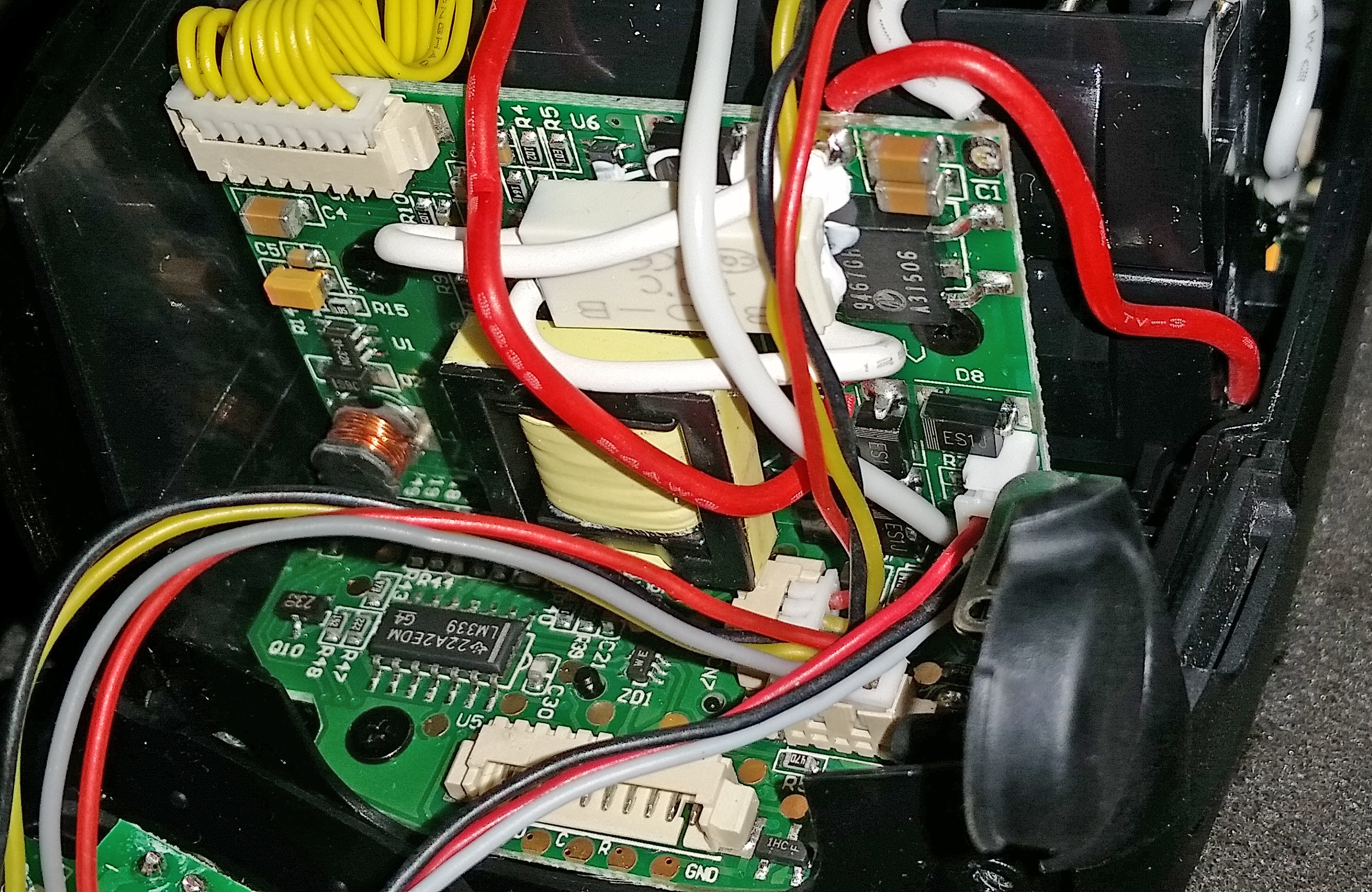

Раз занялся этими пыхами, надо добить все, что лежат. Клиент в итоге подарил эту вспышку. Если что надо, могу пофоткать.
Сейчас нет импульса. Вспышка как новая, лампа отл, на лампе 330в. Как будто не пользовались. Сейчас поменяю конденсатор и трансформатор поджига, отпишусь.
Re: Meike MK580. Мимикрия под Canon 580EX II
Непрочитанное сообщение Impulsite » 22 мар 2019, 20:14
Freeze16 писал(а):Если что надо, могу пофоткать.
Надо. Фотографируйте как можно подробнее и качественнее. Хорошо, если сделаете снимки печатных плат на просвет. Эти снимки вам самому пригодятся чуть позже. А мы по ним, может быть, схему нарисуем. И чем полнее съемка, тем легче понять устройство, даже не имея вспышку на руках.
Выгрузите на Yandex.Disk, а сюда ссылку на архив. Кому надо - скачают.

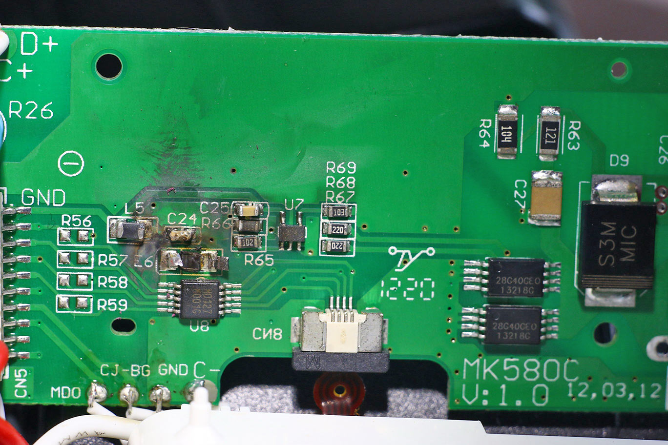

Всем здравствуйте.
Пришла пора мне лампу на МК580 поменять. И, так уж вышло, что при замене устроил я КЗ. В результате взорвался А476. Если кто знает подскажите, пожалуйста, номиналы остальных элементов которые лучше поменять сразу C24, L5 и может ещё какие.
