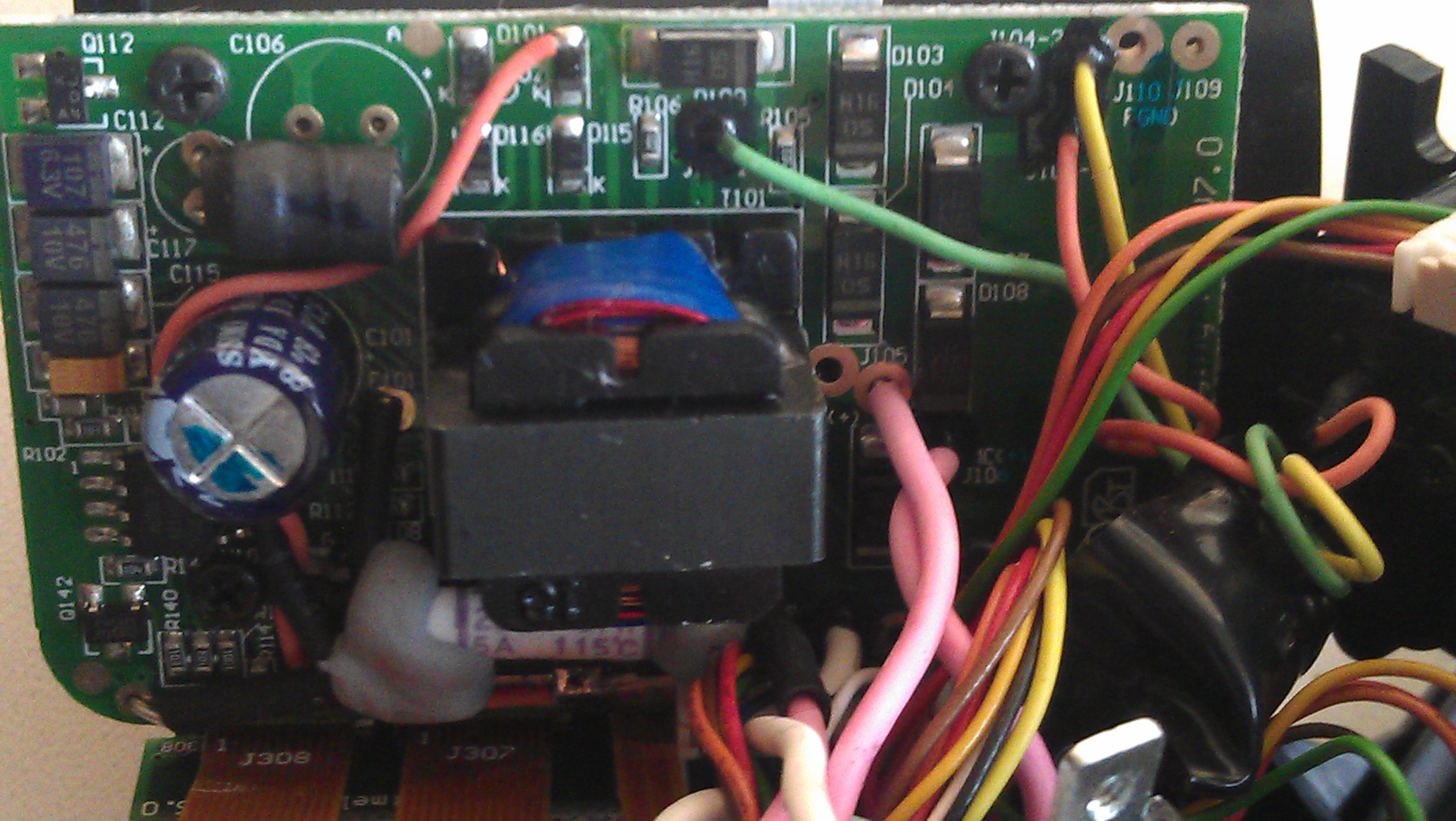

Приобрел с рук данную вспышку, вроде всё работает адекватно, но есть один момент - слышен слабый треск (будто дозиметр работает), когда включена вспышка. также замечено, что треск прекращается , когда активировано меню настроек. Еще при обычных режимах сильно уменьшается частота треска если отключился экран.
Если пыхнуть на максимальной мощности, треск пропадает, слышен слабый писк преобразователя, который увеличивается в частоте, потом секунд 20 тишина и опять начинает треск.
Что-то пробивает? Подскажите опытные, что к чему, руки и паяльник есть. Лучше профилактику сделаю, чем потом последствия прострела ликвидировать буду.

Может быть это регулярные щелчки преобразователя, когда он подкачивает конденсатор вспышки?
Если бы вы дали послушать необычный для вас звук, то, возможно, кто-то и ответит. Запишите с хорошим микрофоном, выложите в сеть...

Здравствуйте, Impulsite
Отснял видео , в описании там расписал по времени где треск слышен https://youtu.be/Uvf4WKvd398
Я в дешевых наушниках слышу хорошо, треск высокочастотный, но люди в возрасте могут уже и не услышать..
Re: Nissin Di866 Pro - замена лампы и др. вопросы
Слышно неудовлетворительно. Попробуйте отыскать место, откуда идет звук, записывайте, приставив микрофон непосредственно к корпусу вспышки в разных местах.
Похоже, что это звуки в электролитическом конденсаторе, когда происходит формовка электролита после длительного хранения. Думаю, беспокоящие звуки через некоторое время прекратятся. Подробнее про формовку: viewtopic.php?p=9184#p9184
