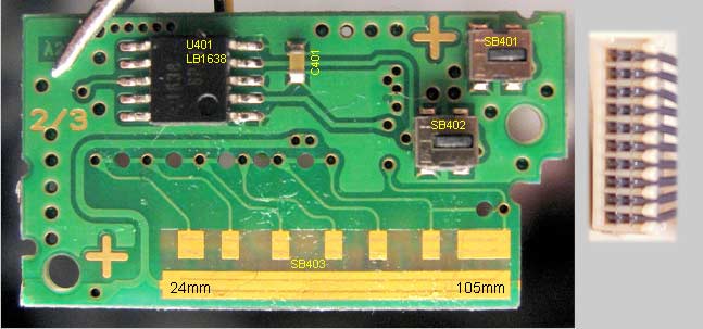

Платы в головке, HEAD PCB, точно такие же, как во вспышке Metz 58AF-1:
Обратная сторона рефлектора, зелёный прямоугольник - плата фотодатчика, FEEDBACK PCB, - обратной связи:
Силовая плата, POWER PCB, точно такая же, как во вспышке Metz 50 AF-1:

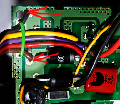

Вот фоты платы головы: до пайки лампы и уже с припаянной лампой.
Добавлено модератором: на втором фото - ошибка. Лампа припаяна катодом (около него находится хвостик поджигающего электрода) к красному проводу, т.е. обратной полярностью.
Правильно вот так:

У Вас ошибка, нарушена полярность: красный провод - это "плюс", чёрный - "минус". Минус подключается к выводу лампы, рядом с которым поджигающий электрод (c жёлтым проводом). Плюс, красный провод, соответственно, к другому электроду.
Провода подходят к рефлектору верно, нужно только на 180° повернуть лампу. Т.е. желтый провод должен быть ближе к чёрному, а не к красному.
IGBT-транзисторы, их там 2, одинаковых, IRG4BC40W-L: один для большой лампы, другой для маленькой. Находятся в нижней части и доступны, если снять переднюю часть корпуса.

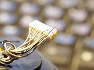

Вспышка пару раз ломалась механически - от вращения головы выдергивался крайний провод из разъёма, которым подключена голова. Последний раз выдернулось два провода. Могли ли их перепутать? Есть ли у кого разобраный 48-й/50-й, чтоб глянуть где живет черный провод? Что еще может быть?
