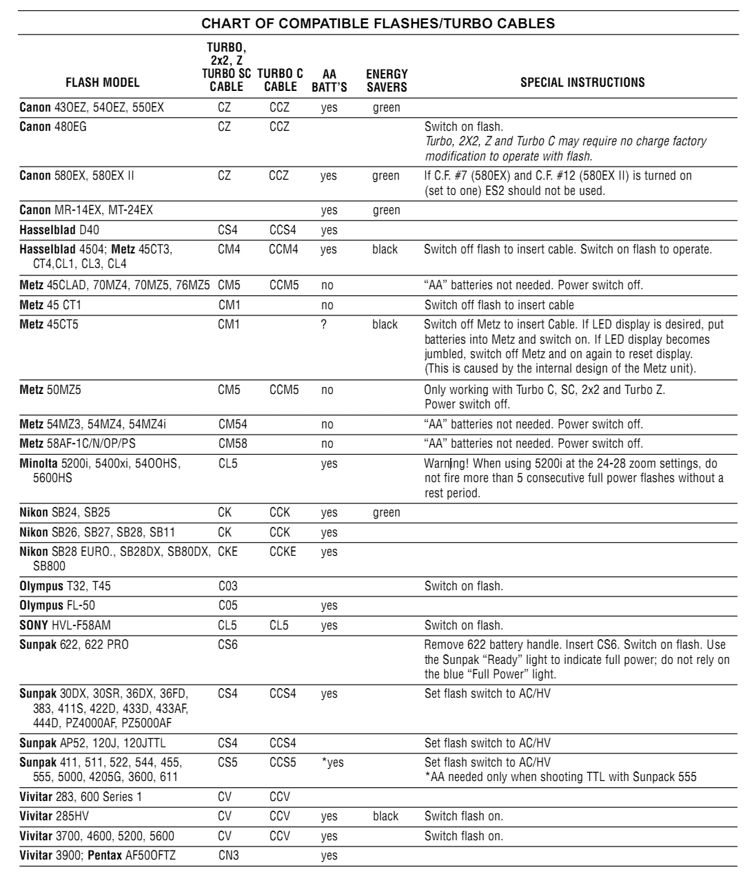

Это так, вы правы, я с трудом в них разбираюсь. Но вот есть таблица: https://impulsite.ru/ctlg/quantum/cable ... -table.png

И если я правильно разобрался, то к Metz 45CL-4 Digital, 50 MZ5, 70 MZ4, MZ5 и 76 MZ-5 подключают кабель CM5 и CCM5, у него ключ-впадина на штекере в другой стороны по сравнению с CM4:
Quantum CM5 (№849)
Quantum CM4, viewtopic.php?p=25617#p25617

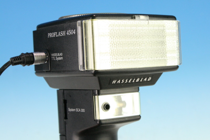

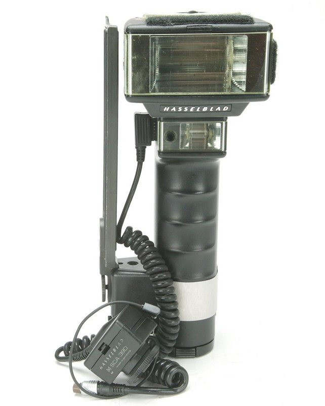

Экзотика. Какой-то 45 под шильдиком Хассельблата:
Re: Помогите со шнуром между Metz 45 CL-4 и Quantum Turbo 2x
Непрочитанное сообщение Impulsite » 9 май 2017, 23:09
Это Hasselblad Proflash 4504 (или Metz 45 CL-4).

У этого Метца - Хассельблада добавлен разъем и требуется специальный провод.
