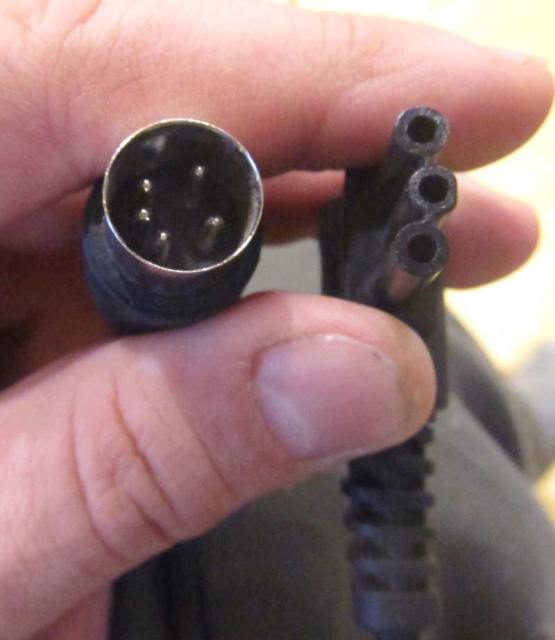

Есть вспышка Metz 45 CK-3 и Quantum Turbo 2x2 - как бы их соединить? От квантума есть шнур на Nikon Sb-800. Я его порезал, пытался по вашей схеме подключить, но не получается.

Наверное, все-таки CL-3. Старая, купил в 97 году, сейчас хочу ее приспособить для свадебной съемки на улице.
Вот сюда пытался подключить выход из квантума

Непрочитанное сообщение Impulsite » 17 мар 2017, 17:06
По фото больше похоже на Metz Mecablitz 45 CL-4. Распайка разъёма для внешнего питания имеется здесь: viewtopic.php?p=7723#p7723
По какой "вашей" схеме? Их тут сотни. Покажите, по какой схеме и как вы сделали распайку, чтобы видно было как соединены начала и концы проводов в кабеле. Покажите остатки куантумовского кабеля, крупно его контакты в начале и в конце.
И, наверное, вам надо взять другой кабель, трёхпроводной, так как Granin_Ilya сообщал, что в кабеле для SB-800 всего два провода viewtopic.php?p=16240#p16240.
Сфотографируйте крупно разъём для внешнего БП. И, чтобы сравнить с разъёмом Metz 58, измерьте расстояние между осями крайних контактов.
Сравниваю картинки гнезд в Metz 58 и в Metz 45 CL-4 и видны различия. Поэтому сначала потребуется прозвонить контакты разъёма для внешнего БП на Metz 45 CL-4.
1) Отыскать контакт GND, прозвонкой с контактом 1 на фото https://impulsite.ru/ctlg/metz/metz-6_4547-05.jpg
2) Подать на один из оставшихся контактов напряжение 5-8 вольт и выключить вспышку. По инструкции к вспышке главный включатель должен быть выключен при питании вспышки от преобразователя Metz P76 или P50 через разъём внешнего питания.
Если верно угадали, то должна включиться индикация на панели управления. Если не угадали, то пробуем подключить к другому контакту.
3) Последний, третий контакт, будет для подачи высокого напряжения +280...330 В (HV IN).

Re: Помогите со шнуром между Metz 45 CL-4 и Quantum Turbo 2x
Непрочитанное сообщение Impulsite » 22 мар 2017, 19:24
slavaf писал(а):пусто на контакте 5.
А у вас Quantum Turbo 2x2 исправный, проверенный? Аккумуляторы в норме?
И, чтобы преобразователь можно было включить, следует воткнуть в гнездо штекер, у которого контакты 4, 6 и 7 замкнуты: viewtopic.php?p=16240#p16240 и ещё: viewtopic.php?p=16380#p16380
Granin_Ilya писал(а):В шнуре от квантум турбо на никон центральный контакт отсутствует. Вообще там ничего нету. К вспышке идёт только два провода. А сам квантум включается принудительно кнопкой. Но включить возможно только если воткнуть шнур. Можно не вставлять шнур в вспышку, достаточно просто воткнуть в квантум турбо.
Распиновка шнура на никон
Сообщите, пожалуйста, включается ли преобразователь и выдает +320 В на контакт 5, если:
1) замкнуть только 6 и 7,
2) замкнуть 4 и 6,
3) замкнуть 4 и 7,
3) замкнуть 4, 6 и 7.
Непрочитанное сообщение slavaf » 23 мар 2017, 09:10
Quantum у меня надежный. С никон SB-800 работает хорошо. Когда я в него вставляю шнур для никон, он его видит. А вот когда я вставил штекер от такого же шнура, он его не видит и нет вообще никакого напряжения на контактах. А я замыкал все 3 земли по разному.

slavaf писал(а):Когда я в него вставляю шнур для никон, он его видит
Надо бы выяснить распайку проводов в этом вашем кабеле, учитывая и "рубашку" штекера. Вдруг распайка для Quantum Turbo 2x2 отличается от того, что показал коллега Granin_Ilya в отношении к Quantum Turbo. Но, похоже, что Quantum Turbo 2x2 включает выходы напряжения по результату измерения/оценки того, что подключено в разъём. Ведь с этого разъёма раздается питание как для вспышек, так и низковольтное питание для фотоаппаратов.

Покажите, пожалуйста, разъём и цоколёвку этого нового разъёма, который у вас к синхропроводу "примотан": https://impulsite.ru/ctlg/metz/45cl4/slavaf_0443.jpg и цоколёвку этого нового разъёма тоже покажите.
И есть ли у вас такой кабель?
Непрочитанное сообщение slavaf » 5 апр 2017, 10:44
Это и есть синхрошнур. Просто он отломился от старости и я поставил на приемную часть вместо синхроконтакта маму (гнездо) для покет визарда.

Непрочитанное сообщение slavaf » 5 апр 2017, 11:49
Средний контакт на стороне, где вход питания, прозвонился с наружным контактом синхрошнура (на фото), значит, это на самом деле и есть земля?

Теперь, если на верхний, третий контакт подать +8 В, то должны включиться некоторые светодиоды на "затылке" головки. Главный включатель должен быть выключен, в нижнем положении (OFF).
slavaf писал(а):Когда я в него вставляю шнур для никон, он его видит. А вот когда я вставил штекер от такого же шнура, он его не видит и нет вообще никакого напряжения на контактах. А я замыкал все 3 земли по разному.
https://impulsite.ru/ctlg/quantum/turbo ... f_0463.jpg
Это как раз и дает надежду, что есть возможность подключить ваш Metz 45 CL-4 к БП Quantum Turbo 2x2. И кабель для Turbo 2x2 может отличаться от кабеля для Turbo Battery.
По фото видно, что вы вставили штекер без его "рубашки" (обоймы). И я предполагаю, что именно поэтому штекер не определяется и на выход не подаются напряжения.
Возьмите опять прозвонку и проверьте имеющийся исправный кабель для SB-800:
  1. какие из пяти контактов соединены с обоймой,
  2. какие из пяти контактов соединены с между собой,
  3. какие из пяти контактов соединены с контактами на другом конце кабеля, которые подключаются к SB-800.
Возможно какие-то из контактов соединены с "рубашкой" или между собой через некоторое сопротивление и БП включает напряжения на выход к гнезде, только обнаружив это сопротивление. Ну, примерно также, как фотокамеры определяют своя или чужая батарейка подключена. Поэтому я бы, включив мультиметр на измерение сопротивлений на предел 2M, так же как выше, прозвонил все контакты между собой и относительно "рубашки".
Эта, в общем-то, пустяковая работка может сэкономить достаточно существенную сумму евро.
