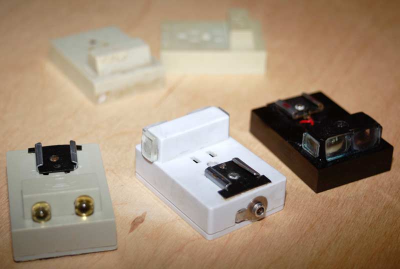

Попытался повторить и воплотить. Рекомендую взять для корпуса старую вилку от телефонной розетки. Они были белые, чёрные, серые. Очень удобная конструкция - места много, всё компактно. А главное, площадь опоры позволяет на этой площадке поставить большую вспышку и она не клюнет носом.
Детали - от разборки мыльниц и старых фотоаппаратов.
На нижней части корпуса вставлено штативное гнездо.
На задней части есть РС разъём.
На верхней части - горячий башмак.
В одной конструкции использовал купленные отечественные ФД - всё работает сразу и правильно.
В двух других я поставил фотодиоды и фототранзисторы от разбора мышек и мыльниц (на фото окошки закрыты пластиковыми линзочками от визира мыльниц)... и тут нужна настройка и совет по настройке. Они работают на раз, а потом надо выключать. Снова включил - работают на раз... Схема Nissin mod простейшая.

Re: Основные схемы понизителей напряжения
Такое "зависание" после однократного срабатывания обычно лечится добавлением конденсатора и резистора параллельно конденсатору, как показано на рисунках в доработке светосинхронизатора. Это обеспечивает ток через тиристор меньше тока удержания и гарантирует, что тиристор после срабатывания выключится.alexgfed писал(а):В двух других я поставил фотодиоды и фототранзисторы от разбора мышек и мыльниц... и тут нужна настройка и совет по настройке. Они работают на раз, а потом надо выключать. Снова включил - работают на раз... Схема Nissin mod простейшая.
