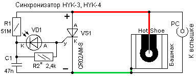

Можно ли заменить фотодиод типа ФД263 в представленных в 1 посте схемах на фототранзистор (есть в наличии PT333-3c), если можно, то как подключать, куда коллектор куда эммитер?
Делаю макровспышку с 2мя лампами на плате из старой мыльницы. В плате на контактах пусковой кнопки напряжение 74В после заряда. Поставил MCR100-8, нормально вспыхивает при подключении +3В к управляющему выводу тиристора через резистор 10к. Хочу теперь сделать поджиг от накамерной вспышки.
- Стаж 11 лет 7 месяцев
Re: Простые схемы с/синхронизаторов SYK-3, Kaizer, Nissin, С
В схеме https://impulsite.ru/ctlg/synchro/kaizer.png вполне можно использовать фототранзистор. В сравнении с ФД-263 чувствительность будет похуже, но будет достаточной при небольшой дистанции между ведущей и ведомой вспышкой.SergeyP писал(а):Можно ли заменить фотодиод типа ФД263 в представленных в 1 посте схемах на фототранзистор (есть в наличии PT333-3c), если можно, то как подключать, куда коллектор куда эммитер?
Фототранзистор подключать коллектором к конденсатору C1, эмиттером - к УЭ тиристора.
В схеме https://impulsite.ru/ctlg/synchro/fotosynchro.png ваш фототранзистор, скорее всего, работать будет, только если способен генерировать ЭДС при сильном освещении. Во всяком случае, попробуйте. Здесь подключать следует так, чтобы ЭДС складывались и положительный потенциал подавался на УЭ тиристора.

Сергей, не хотите ли рассказать об этой работе в своей отдельной теме в разделе Личные темы строителей вспышек? Там можно будет попутно решать какие-то затруднения и это, думаю, может быть интересно любителям макросъёмки.SergeyP писал(а):Делаю макровспышку с 2мя лампами на плате из старой мыльницы.

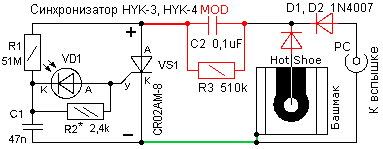

Вас не затруднит на этой схеме
нарисовать что должно получиться, чтобы синхронизатор срабатывал не только от одной вспышки, как описано здесь
viewtopic.php?p=1854#p1854
Или это уже нарисованно здесь?
Тогда не понятно всё-таки фотодиод нужен один или два как здесь?
Если я вас понял правильно, тот ответ уже есть в сообщении viewtopic.php?p=27261#p27261 по ссылке "Доработка светосинхронизатора PSL-15, SYK-3, Raylab RAC-HSS2"Asshur писал(а):нарисовать что должно получиться, чтобы синхронизатор срабатывал не только от одной вспышки...
Сравните схемы ДО и ПОСЛЕ доработки (MOD):
Также и в первом сообщении этой темы viewtopic.php?p=3424#p3424 подробно показано, что необходимо добавить в схему светосинхронизатора, чтобы он не зависал при работе.
В данном случае без разницы. Используйте керамический или металлоплёночный.Подскажите, напряжение C2 тоже брать от 30 до 250 В?

Большое спасибо. Да, это я и имел ввиду.
Подскажите, конденсатор C2 тоже брать с рабочим напряжением от 30 до 250 В?
В данном случае без разницы. Используйте керамический или металлоплёночный.C2 тоже брать с рабочим напряжением от 30 до 250 В?
