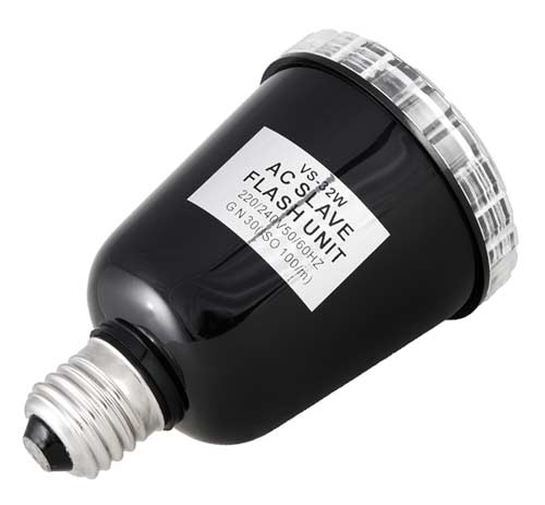

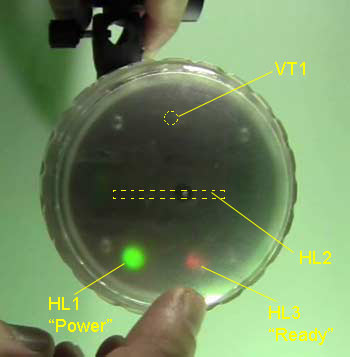

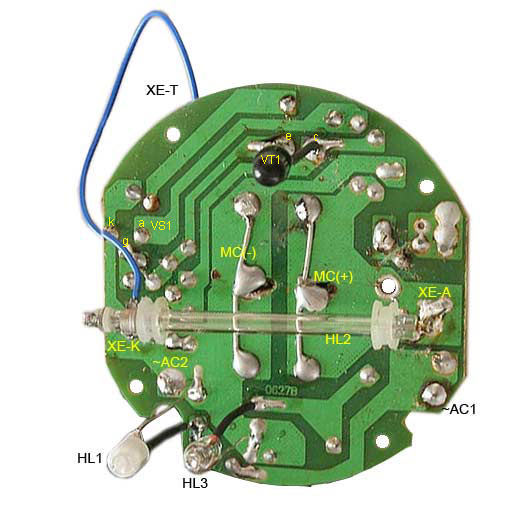

Лампа-вспышка Grifon VS-32W (E27)
Непрочитанное сообщение Impulsite » 17 фев 2016, 14:16
Ведомая лампа-вспышка Grifon VS-32W с цоколем E27.
