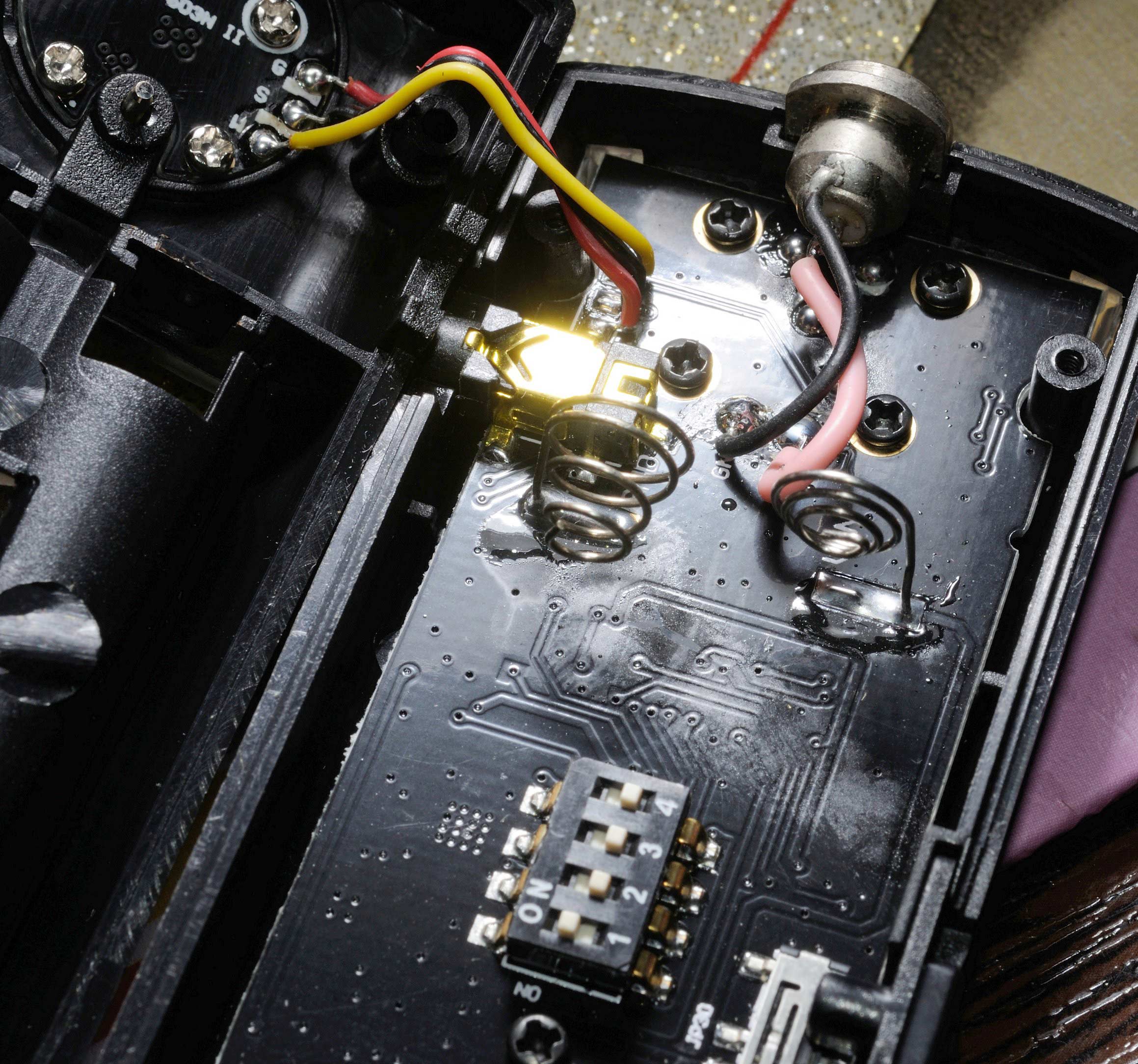

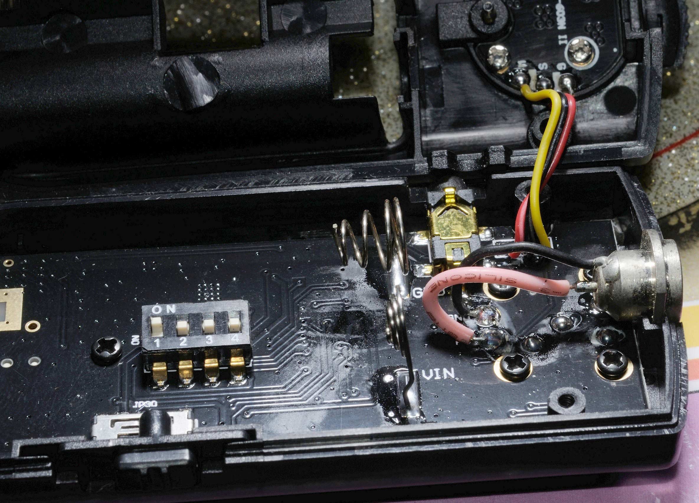

Примерно та же проблема с RF-603 II для Никон.
На весу всё работает, но если вставить передатчик в фотик и включить фотоаппарат, приёмник не поджигает вспышку. При выключенном фотике вспышка вспыхивает при нажатии на тестовую кнопку.
Если соединить фотик и передатчик дополнительно кабелем, всё работает.
Подскажите рабочий вариант, как решить проблему?
ps
Версия платы 1.1.
Синхронизаторы опробованы на 4-х фотоаппаратах.
Проблема только с этими синхронизаторами, т.к. другие работают нормально.
ps
Версия платы 1.1.
- Стаж 11 лет 7 месяцев
Re: Yongnuo RF-603 II
Здравствуйте, L&M!L&M писал(а):Подскажите рабочий вариант, как решить проблему?
Ранее было задано много вопросов пользователю SeTi. Какие ответы на эти вопросы будут у вас? Вот например, на старых камерах Nikon Dxxx-серии как работает ваш RF-603 II ?
Когда передатчик на камере (и без дополнительного синхрокабеля), включается ли зелёный индикатор пробуждения (зелёный) при активации камеры? И включается ли красный индикатор срабатывания затвора?
А когда подключен дополнительный синхрокабель, индикаторы включаются как описано выше?
Какой у вас мультиметр? Можете ли выпаять плату и измерить величину сопротивления RSYNC на фиолетовой линии SYNC_IN.
И если вы сможете выпаять плату, то я попрошу вас сделать снимки той стороны, где расположены микросхемы. Может быть вам удастся лучше проявить на снимках дорожки. Особенно в тех местах, где много мелких деталей.

По поводу индикаторов снял видео https://yadi.sk/i/9G95xGEg-Lklwg
Фотоаппарат синхронизатор не видит, пытается поднять собственную вспышку.
Индикатор пробуждения постоянно горит зелёным, при включенном фотоаппарате. При спуске слегка загорается красный индикатор.
Резистор 325 ом. Не выпаивал.

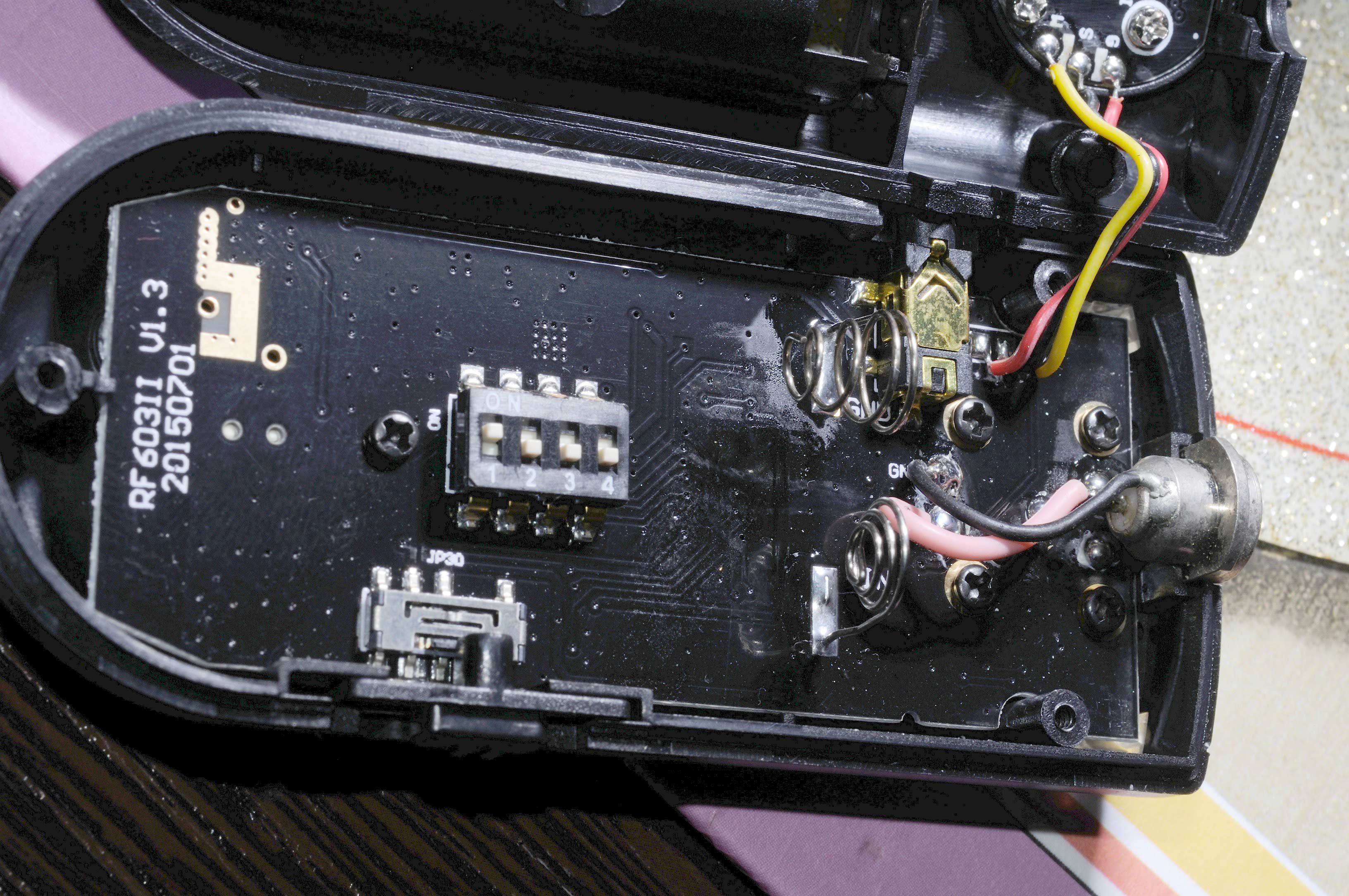

ps у меня не сходится по фото. Резистор на S контакте находится выше. 460 ом у меня. Вот так дорожка проходит
pss оказывается платы чуток разные. У меня версия V1.1

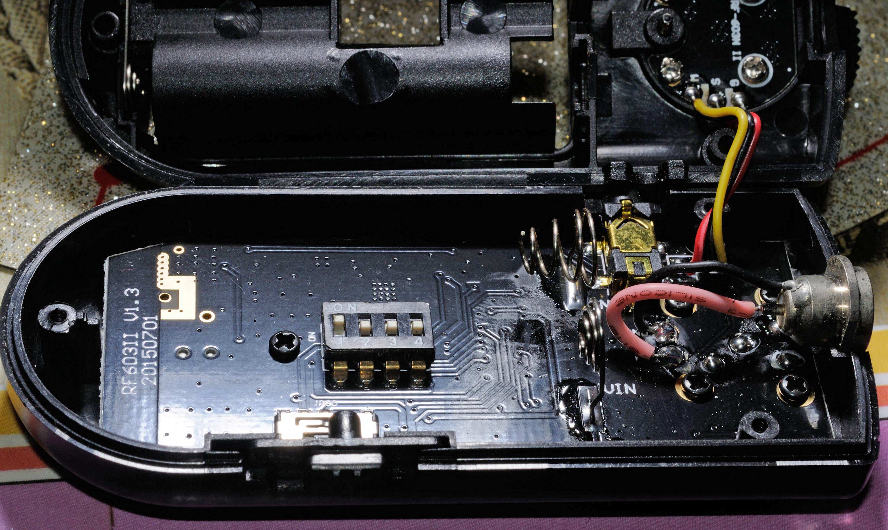

Ага, значит, придется по тексту темы внести поправки касательно версии печатной платы (ПП).L&M писал(а):у меня не сходится по фото
И чтобы отрисовать дорожки, я вас попрошу снять ПП с обеих сторон так, чтобы были видны дорожки. Их рельеф хорошо проявляется в отраженном свете. Обратите внимание, на снимке 20181231_114444.jpg на участке между переключателями есть рефлекс от чего-то светлого. Вот надо примерно так же осветить всю плату. Тогда проводники станут видимыми и я смогу отследить их протяженность на обеих сторонах платы. Вот примерно так же как на фото в сообщении viewtopic.php?p=27763#p27763
Тогда, я надеюсь, можно будет понять, почему при спуске от камеры не включается передатчик. Это видно по видео. При активации камеры включается зелёный индикатор пробуждения на передатчике, но не включается на приёмнике. При спуске от кнопки на передатчике приёмник активируется нормально, синхронно с передатчиком. И по включению красного индикатора срабатывания затвора видно, что передатчик реагирует на затвор, но, поскольку связи между передатчиком и приёмником не установлено, но и срабатывание не передается на приёмник.
То есть с входными цепями передатчика, вроде бы, порядок. Предполагаю, проблема где-то в передающей, выходной части схемы. Вероятно, подача питания на передающий узел происходит по разному в зависимости от способа активации: 1) от камеры, 2) от кнопки.
SeTi писал(а):шнурок, тот, что для дистанционного запуска и, когда вставляешь его в трансивер, все теперь работает в любой комбинации.
Ваши фотографии помогут увидеть разницу в способе активации и как влияет подключение кабеля. И это даст ответ на ваш вопрос, что делать.L&M писал(а):Если соединить фотик и передатчик дополнительно кабелем, всё работает.
И надо снять крупнее. С лучшей деталировкой. 1600х900 px - не достаточно. Хотя бы в 2 раза крупнее. Или фотографировать частями, я смогу фрагменты склеить в одно изображение. Лишь бы дорожки было видно хорошо.

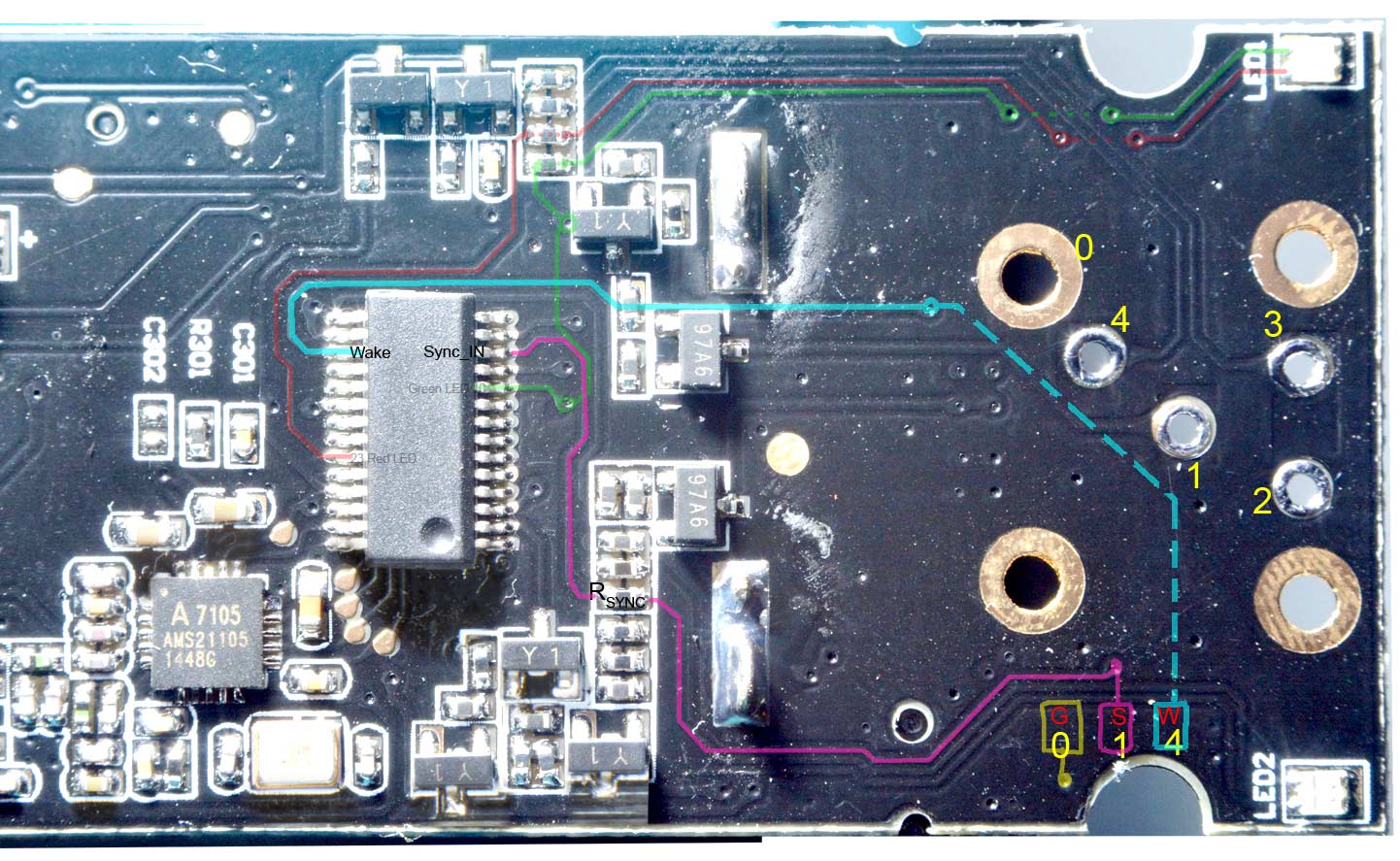

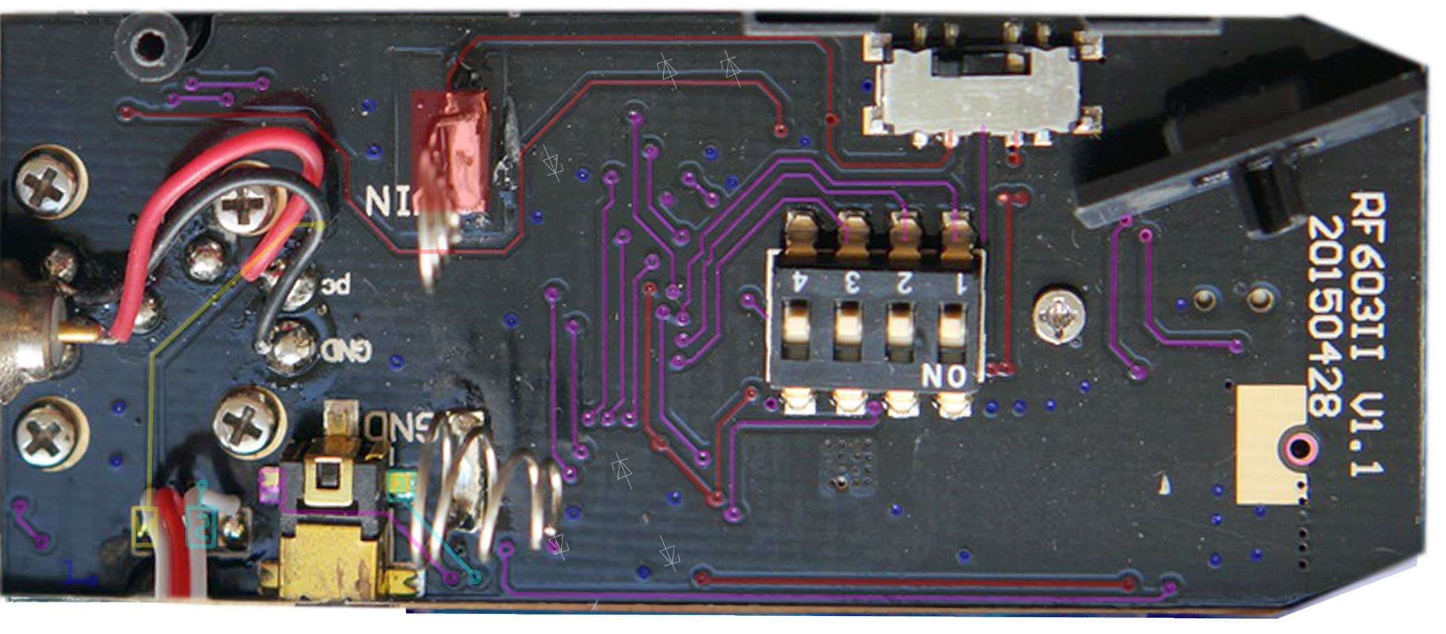

L&M, фотографии нужны.
На рисунках ниже я попытался прочертить дорожки, как они видны на более ранних фотографиях. Но вот связи между деталями на тех фото не видны. На снимке 20181231_114522.jpg впервые виден микроконтроллер с незатертой маркировкой. А прочитать название невозможно - разрешение низкое у снимка.
Может у вас, с использованием прозвонки, получится продолжить пути Sync и Wake от разъёма и от ноги? А также связи между приёмопередатчиком U1 (A7105) и микроконтроллером U2 (?).
