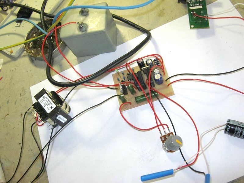

Собрал таки частично схему от SS-200F, правда, пришлось импровизировать на ходу:
LM7812>LM7912
TV1>Обычный трансформатор
MOC3081>MOC3052
BTA16-600>BTA140
1N4007>RL205
C5>К73-17, 250V, 10uF
6A10>FFH75H60S
HA17358>LM324
Но всё работает нормально. Пока что пробовал зажигать ИФК-120 - без проблем. Пробовал также ИФК-2000 - зажигается через раз, и то только на максимальном напряжений. Завтра переделаю выход на умножитель, посмотрим что получится.

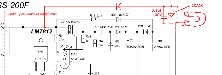

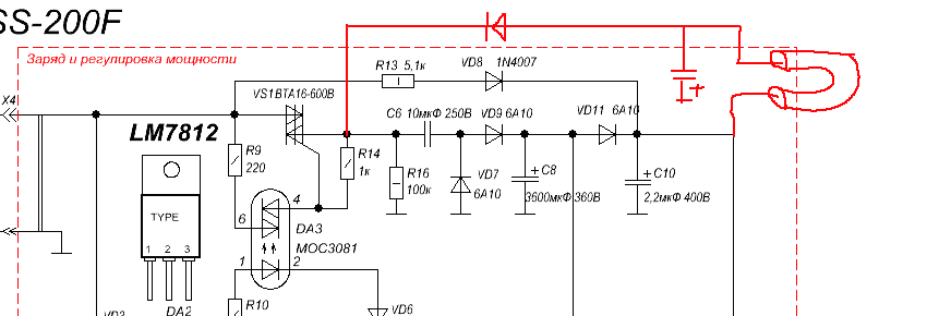

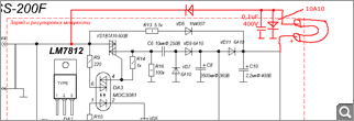

Касаемо обсуждаемой схемы, добавил диод катодом к входу C6, а на выход диода, еще один конденсатор на 409мкф. ИФК-2000 включил между штатным выходом и к новому диоду. Работает нормально в плане поджига и регулирования мощности, но почему-то, на новом конденсаторе получается только 260в, а должно 310. Подключить его диод ДО симистора?

Re: Несколько вопросов по студийной вспышке на ИФК-2000
Как это? Рисунок нужен.добавил диод катодом к входу C6, а на выход диода, еще один конденсатор на 409мкф... но почему-то, на новом конденсаторе получается только 260в, а должно 310

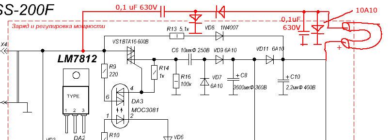

Возможно, схема поджига подсаживает напряжение. Да и подключение вольтодобавочного диода после симистора будет приводить к тому, что ваш "409 мкФ" будет заряжаться неполностью. Т.е. на конденсаторе "409 мкФ" будет 310 В, когда на конденсаторе C8 напряжение поднимется до 620 В
Я бы так сделал, вольтодобавка до 600 В на лампе:
Или так, вольтодобавка до 900 В на лампе:

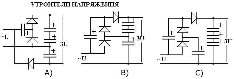

У меня верхний конденсатор не 0.1мкф, а 409мкф
Короче, в понедельник переделаю на утроитель с картинки B), посмотрим.
